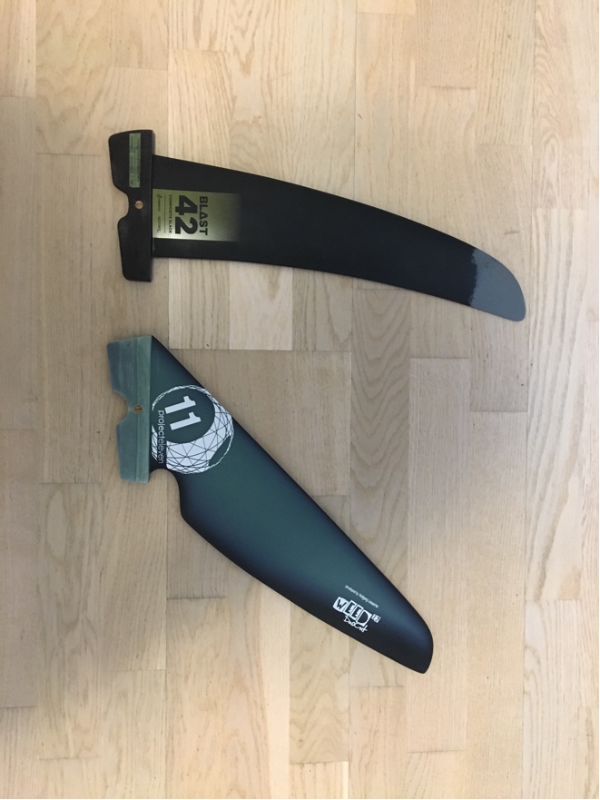

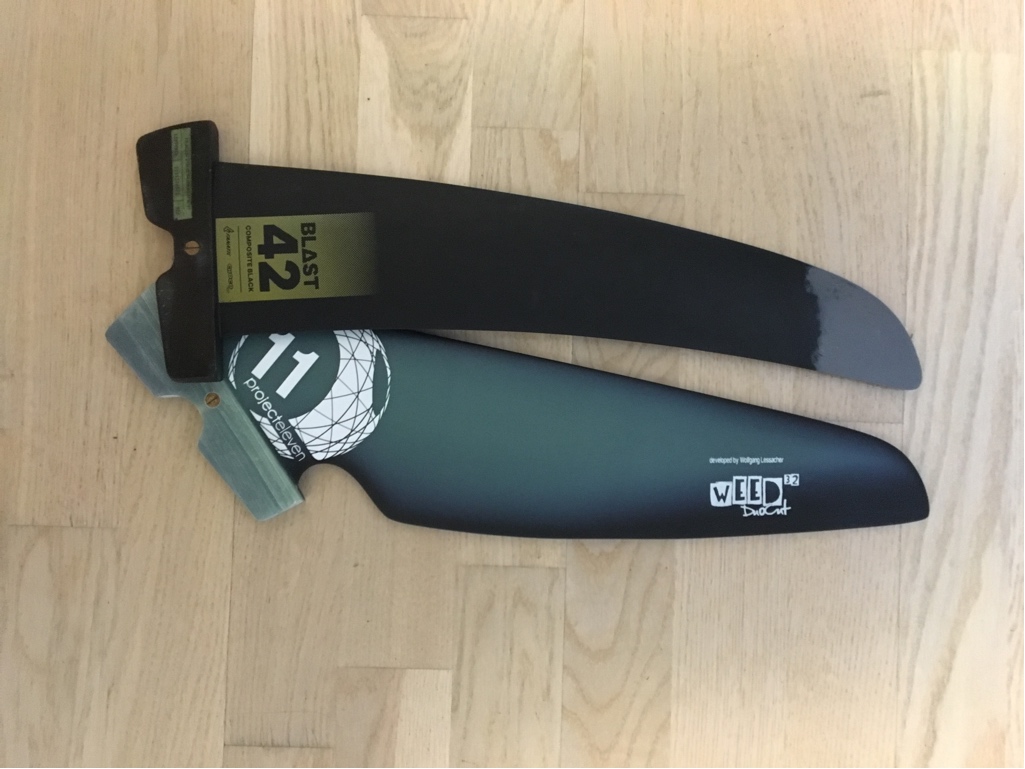

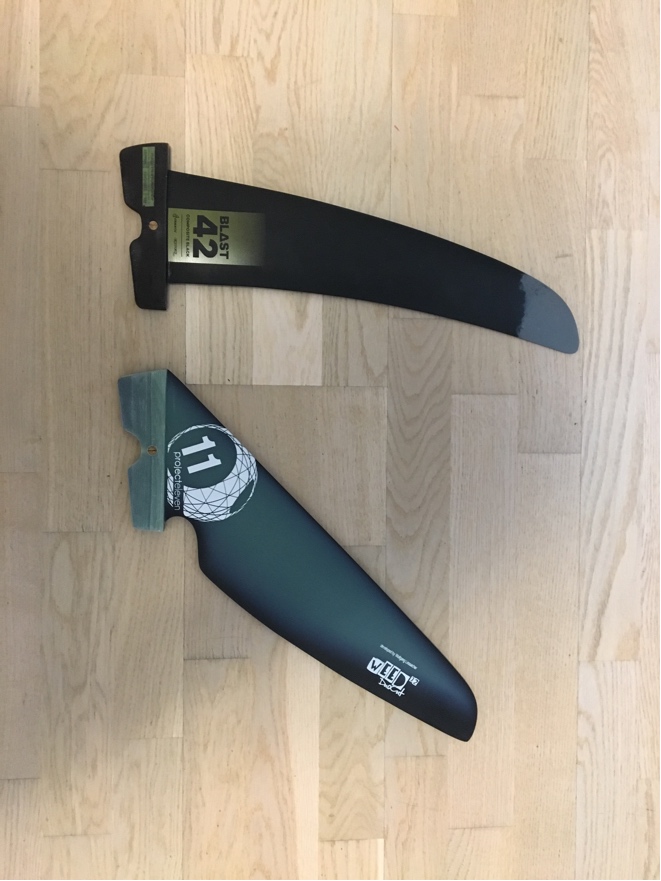

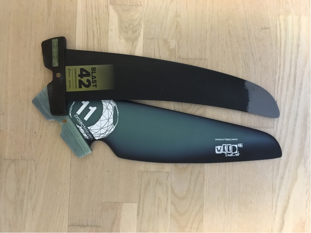

Спасибо еще раз за помощь в выборе плавника - Лессахер 32 оказался идеальной заменой родному 42 по размеру.

Опробовал позавчера этот плавник на 130 Blast (70 см ширина) на 8.2 трехкамберном парусе (верхний диапозон для этой доски).
Результат: практически не спинаутится (на родном 42 срывался чаще), ощущается как фрирайд/фривейв плавник. Доска при этом не хочет ребриться. Задней ногой спокойно можно давить на борт. В общем - потери фана нет, при этом зеленая пакость больше не цепляется
P.S. В руках показался тяжеловатым, но, насколько я помню, у них еще есть и карбоновая версия
P.P.S. Я не эксперт и выражаю свое личное непрофессиональное мнение
