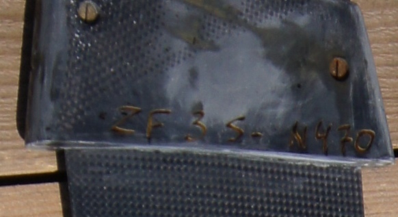

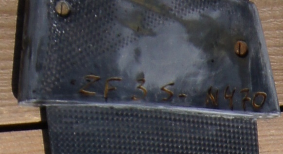

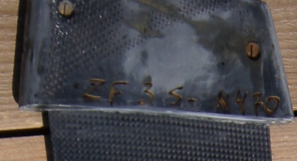

P.S.S. Да, кстати, ещё, на тему качества импортных плавников...
У кого ZF 3 S- и S-- .... Возьмите руками за головку, так, чтобы головка была ближе к лицу, а кончик смотрел в небо и по острому контуру посмотрите по направлению неба! Сколько видел таких плавников (4 плавника!!!) - у всех конец загнут влево, начиная, практически от середины, миллиметров на пять!
