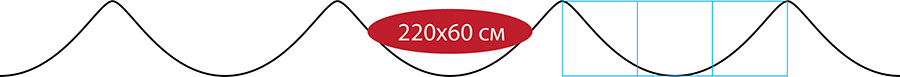

а по-моему метровый чоп с 3-метровой периодичностью - это ад. Вряд ли такое бывает ваще, даже в прибое. Нарисовал пропорции:
инетерсно это доска идет фордаком или стоит в левентик ?
