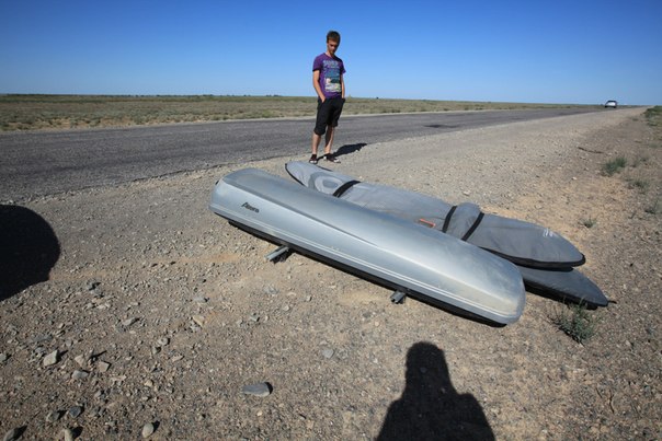

Имел в виду только способ крепления позволяющей вибрировать доске и перемещаться вперед-назад, а потом и вовсе улетать под напором воздуха. Что потом именно с этим креплением и произошло.
Еще одна нерадостная иллюстрация
http://vk.com/photo-10537559_284231100

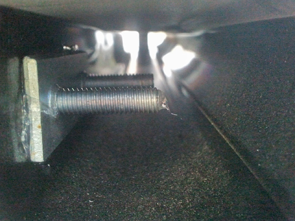

Ветроман
Аватар для Ветроман

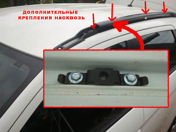

Да, читал эту страшную казахскую историю.
Чтобы подобного кошмара не повторилось замастырил дополнительный крепеж на рейлингах и насквозь. Пришлось снимать изнутри крышу, запаристо, но прочно.

antiglob
SurFinger
Аватар для antiglob
Sail Number: Sin a
Club: Strangers in the night
Location: Жидкие Мормыжжи
Weight: 100500 kg.
А что, если я скажу тебе, что эти болты вообще ни на что не влияют?
Непрочитано 04.12.2013, 13:41
#52
Ветроман
Аватар для Ветроман
они влияют на мое спокойствие ))) и здоровый сон пока второй пилот рулит болидом

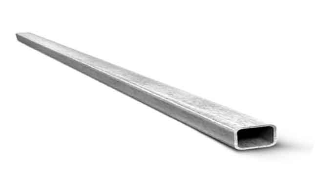

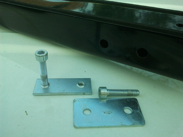

Спасиб, да, согласен, потому и не покупал ни какие замки, взял скромный профиль, на уголках планирую приделать к рейлингам, пока только место приготовил с металлическими накладками.
На фото
- Вот такая трубочка для поперечин
- "взгляд изнутри" накладки на тонкие рейлинги с герметиком чтобы не потерять при установке
- накладки перед установкой
нет только уголков от рейлингов до поперечин-труб

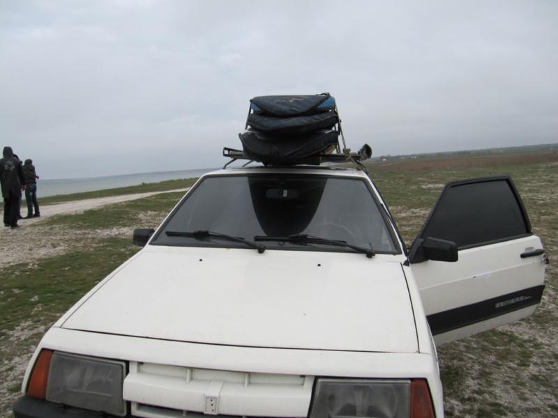

#57
Да я согласный, лучше перебздеть чем недобздеть. Вот так вожу. Пока дальность небольшая - 170 км. максимум. Но по поведению и 1600 проехало бы без проблем.

Непрочитано 04.12.2013, 16:28
#58
Леха@velokiev
funsurfer
Аватар для Леха@velokiev
Club: M&Ms Team
Location: Киев
Нипанятна, Андрюха.
Три доски на крыше. Ноль парусов-мачт-гиков.
Что наводит на размышления о их нахождении в салоне.
Но ведь тогда три человека в машине не поместятся?
Моя комплектация на три доски в аналогичном пепелаце выглядела вот так:
