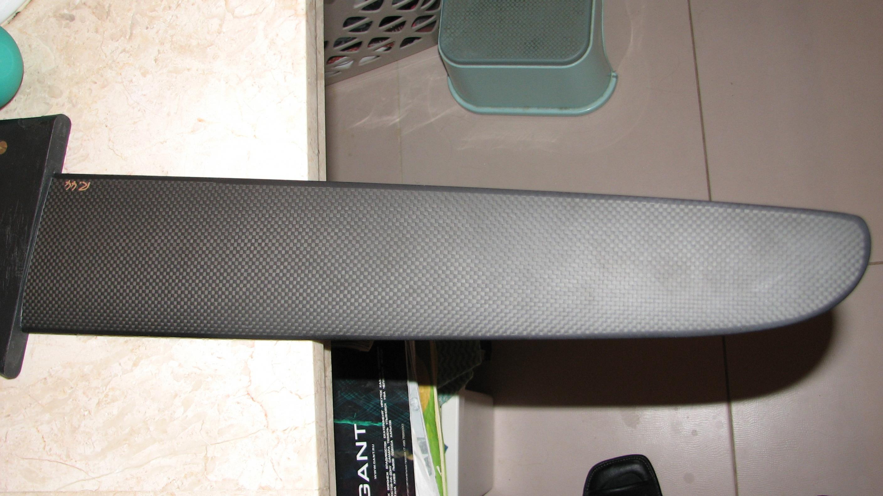

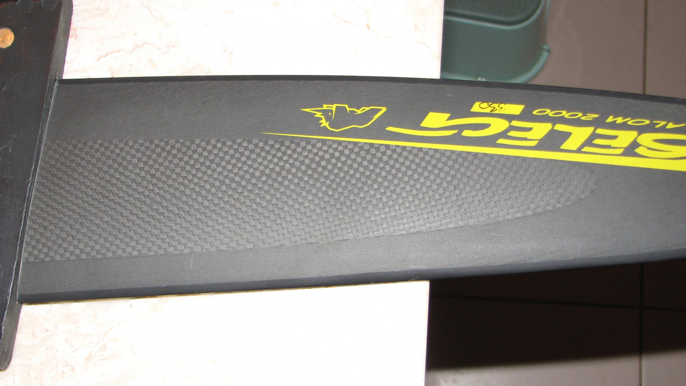

Вот собственно плавники...они реально шершавые...как и плавник от Концепта...так и хочется их шлифануть, царапнуть...может это бзик конечно...
и вообще хочется понять толщину этого декоративного слоя "по типу-карбона" чтоб не снести его совсем, а то не фасонно...

Покрываешь лаком или шпаклёвкой, и шкуришь...

А шпакля или лак не отлетит, не облупится??? честно говоря боюсь шпаклевать...наверняка лажану с профилем...лак можно думаю попробовать, в случае его сошкурю...а что за лак??
