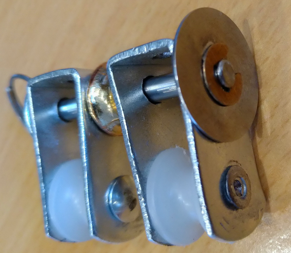

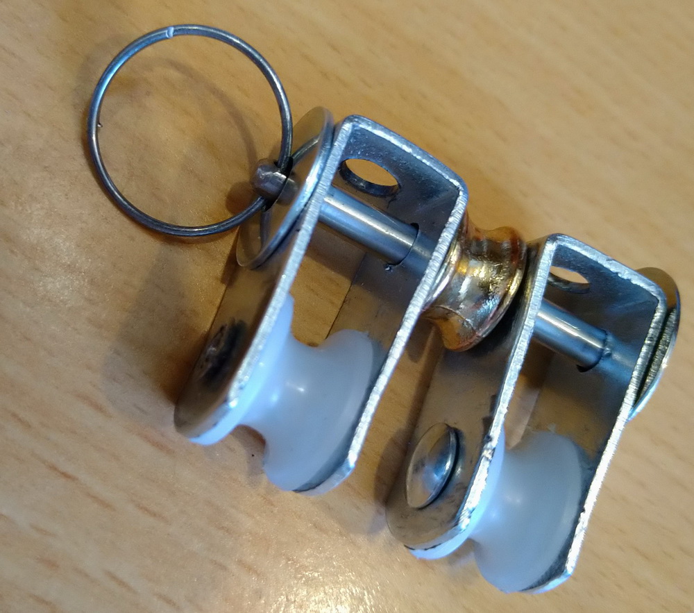

себе на досуге заколхозил яички из блоков купленных в леруа (2 пластиковых ролика и один латунный 15мм), нержавеющего штифта 4мм с шайбой из 5-и дюймового дисковода и кольца от ключей. В отличие от пуговицы всё подвижно и крутится. Суммарно всё встало в 170 руб.
