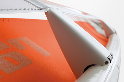

Kermit
Аватар для Kermit
Сообщение от Иван Брагин Посмотреть сообщение
Что-то не допираю!
Нашел фотку. Вот они КАМБЕРЫ!
Kermit вне форума
Непрочитано 26.05.2009, 07:19
#53
Иван Брагин
Club: ни в каком
Location: Пермская обл. г.Лысьва
Теперь понятно где они.
ОСталось додумать для чего они? и какой их принцип работы?
Иван Брагин вне форума
Непрочитано 26.05.2009, 08:11
#54
Kermit
Аватар для Kermit
Ну это проще чем представить, что это такое. Они изгибают лату на которую надеты и за счет этого у паруса правильный профиль даже когда он не наполнен ветром. Т.е. камберный парус всегда несимметричен. За счет этого он лучше тянет и более стабилен.

Непрочитано 26.05.2009, 09:13
#55
Иван Брагин
Club: ни в каком
Сообщение от Kermit Посмотреть сообщение
ТОгда еще вопрос ?

Непрочитано 26.05.2009, 09:23
#56
Если парус не перещёлкнуть на другую сторону, скорость на обратном галсе будет заметно ниже
поэтому при смене галса рекомендуют сделать рывок, чтобы парус перехлопнулся на другую сторону.

#57
Kermit
Аватар для Kermit
ТОгда еще вопрос ?
Получается в одном направлении скорость больше чем в противоположном?
Нет конечно. Когда менятся галс, то профиль перещелкивается на другую сторону давлением ветра или рывком за гик шкотовой рукой если ветра не хватает.

Непрочитано 26.05.2009, 09:51
#58
Crack O'Deal
Аватар для Crack O'Deal
Location: Кипр
Благодарностей: 43
Записей в блоге: 11
Как раз вот это перещелкивание и есть дополнительная сложность новичку. Поэтому Roman и рекомендовал Ezzy Infinity, который можно использовать как с камберами, так и без камберов. То есть сначала вообще забыть, что такое камберы, а как придет уверенность и знания, поставить их и попробовать. Они дадут прирост в тяге, и большую стабильность при движении прямолинейно. Типа парус еще немножно "вырастет".

Непрочитано 26.05.2009, 10:40
#59
Иван Брагин
Club: ни в каком
кемберы находодятся с одной или двух сторон паруса?
По фото Kermit видно толькос одной.

Непрочитано 26.05.2009, 10:54
#60
Kermit
Аватар для Kermit
Они не со строны, они посредине, прямо по центру латы. На фото мачтовый карман в разрезе для наглядности.
