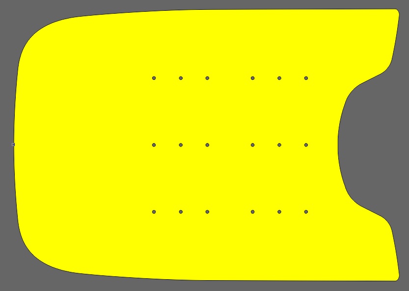

Смотрю на видео Дмитрия. На UII задняя петля одна близко к шарниру. Мы прошлый сезон закрывали с задними петлями на бортах, это по ледяному фирну носились. На пухлке снова захотелось одну петлю посерединке поставить. Это потеря практики или так и есть в зависимости от покрытия?

Положение петель действительно сильно зависит от покрытия. Чем мягче снег, тем петли ближе к носу. Это касается и передних и задних. Если кататься по свежему "пухляку", то порядок следующий: сначала ставим заднюю петлю в крайнее переднее положение, затем выставляем переднюю петлю таким образом, чтобы было удобно стоять, примерно на ширине плеч.
А ещё Ultra II шире на 3,5 см чем первая Ultra. Поэтому расположение петель на Ultra II парное:

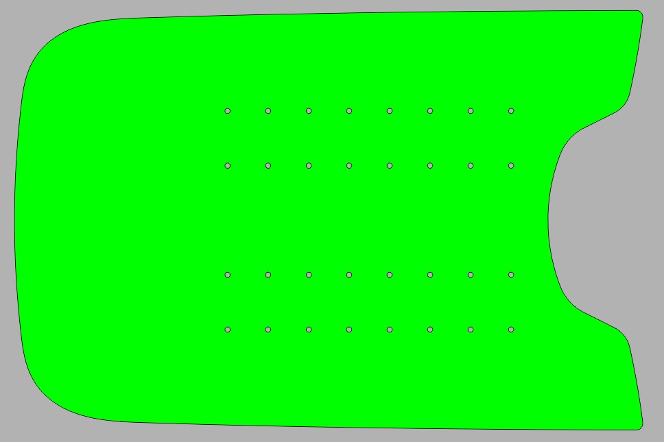

На Ultra одна центральная петля:

Новогодние каникулы подарили нам немного ветра, если уж быть совсем точным, очень мало)) Выходы на самых больших парусах, по "пухляку". Задние петли сместили вперед и поставили уже. Сзади самые высокие коньки, впереди снежные. Ultra II показала стабильный курс. Дуга в повороте фордевинд более контролируемая, чем на Ultra и по моим ощущениям более комфортная, точно не длиннее. Общее впечатление такое, как когда с большего литража(Ultra II) встаешь на меньший (Ultra). Ultra - более отзывчива к изменениям положения тела, давлению ног впереди и на корме.Ultra II - устойчивей, больше выбор настроек под ветер и стойку.
