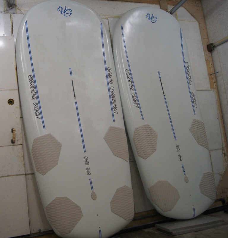

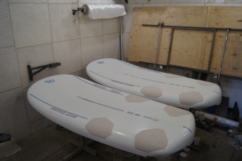

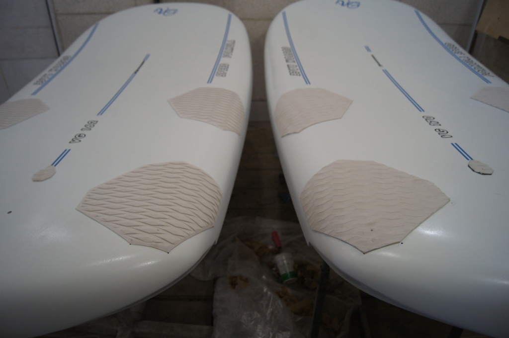

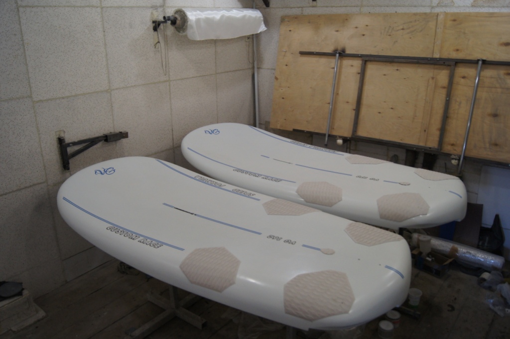

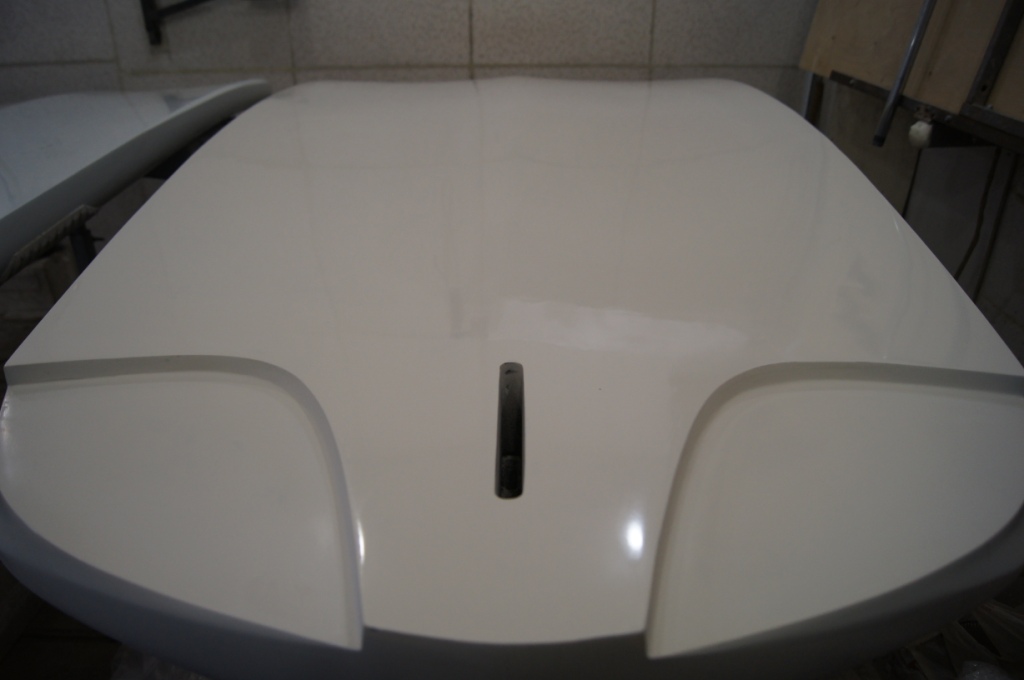

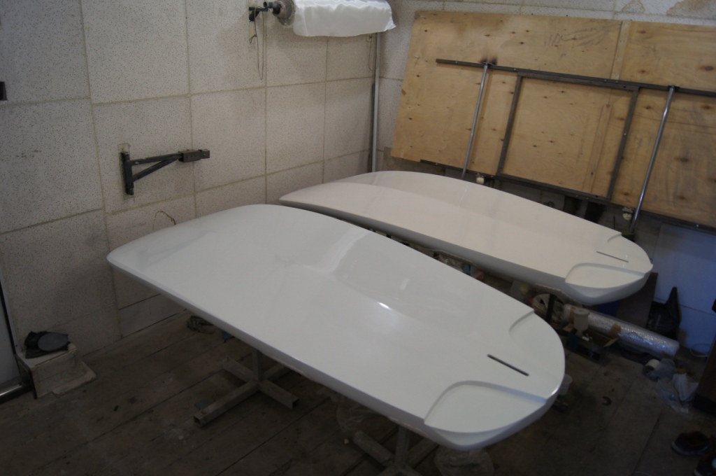

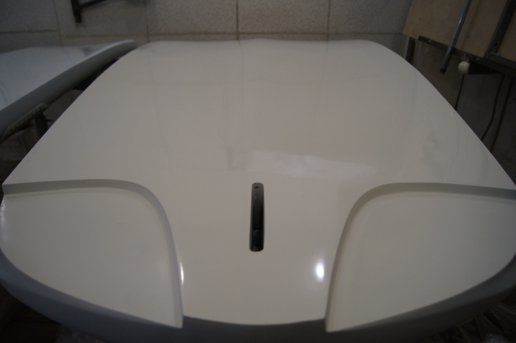

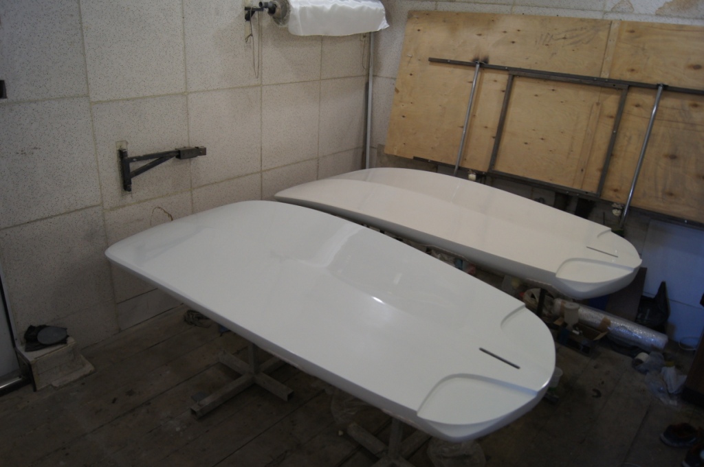

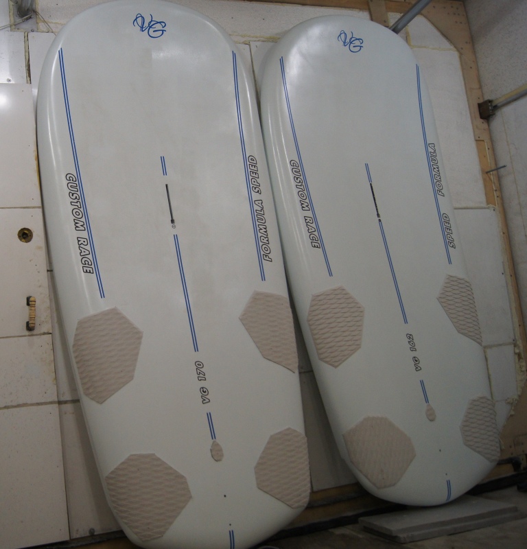

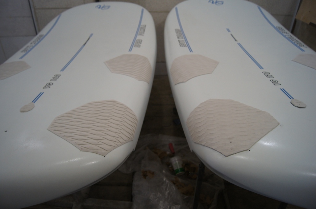

Результат на сегодня
Результат на сегодня, работа идет, впереди слаломки

Отличная работа. Ждем слаломки!
