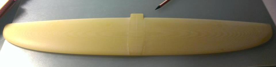

Практически нет. Для начала, лучше переднее крыло побольше. Но это "побольше" тоже не такое большое :) Например, на спотз-2 520 мм научиться нереально. Даже имея опыт катания очень сложно. А на том же фойле с 580 мм крылом - вполне.
На сворде-2 с 610 мм очень комфортно, а с 580 тоже ничего военного.
Еще от профиля сильно зависит. Сворд-1 со стандартным крылом (580 где-то) очень сложный, а мы тут сделали новое крыло для сворда-2 580 мм, так оно получилось нереально комфортное на малых скоростях (вообще не срывается!) и быстрое еще когда надо!
