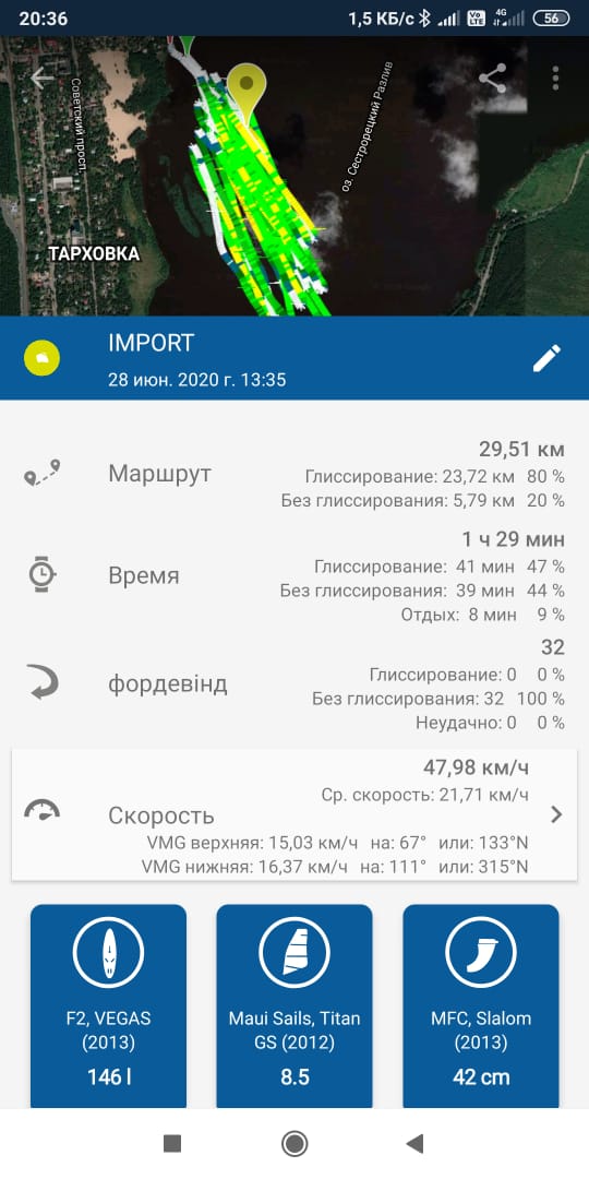

фрирайд 146л под 8.5 в ветер 6-8 м/с разгонял 48км/ч.
В этот же момент ребята поопытнее меня обгоняли, разгоняясь за 50.
Оффтоп, конечно, ну ни в жисть не поверю без пруфов, что так бывает. Либо мерялось командирскими часами, либо не 6-8, а ребят за 50 во множественном числе еще собрать надо постараться.

Мерилось, стратосами от ксиоми, трек выгружался в виндсерфтрекер, 48 это скорость в течении 2ух секунд.
Акватория- оз.Сестр.разлив, вода достаточно ровная, а ветер трубами дует знатно.
Ну при рекорде да, наверное ветер был ближе к 8ми.
К слову, эту доску мне больше так разогнать и не удалось, но и попыток более не было на ней

Да, да 48 это дохрена много при ветре 8 м/с. Если это достоверное значение даже для 2-х секунд, то ты бы должен стабильно гонять 40-45 км/ч. Но у тебя там четверть пути вообще без глисса и средняя скорость 21 км/ч. ну как-то не вяжется с 48-ю никак.
3,145..т твой трекер, на это намекаю
Ты при С-В давно катал на разливе? Когда там как обычно при этом направлении дует то 4 то 8мь? И трубы прямо по воде видны. И то разрывает а то встаёшь как вкопанный)
Какая там нах средняя скорость может быть
А про максимальную, знаю о чем говорю
Скажем, при нормальной вейв каталке, скорость более 38 и е поднимается, если только специально не вжаривать с волны и между волн
