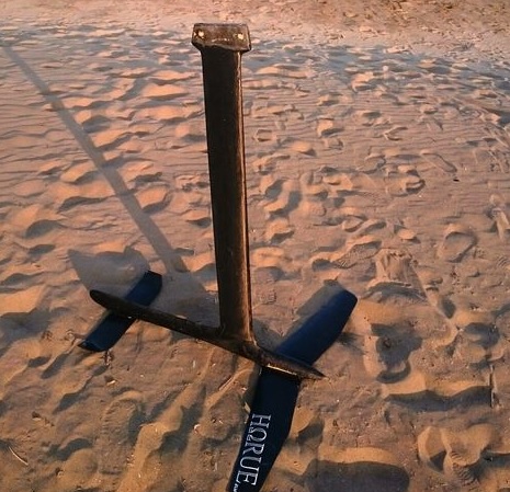

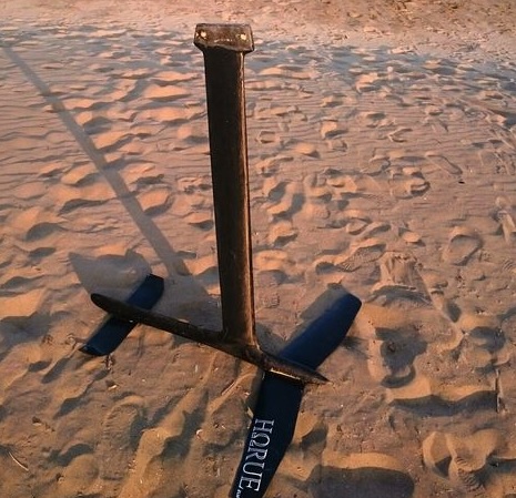

Можете меня поздравить. Взял хорю токо меня смушает фюз коротковат, но если что сделаю свой. Теперь как почта россии сработается. У меня был негативный опыт покупки кайта. Шел из франции аж 4 месяца я то думал меня кинул продаван, я ужо плюнул и купил в германии, а в итоге приехал потом пришлось продавать со скидкой так что 3-4 тыщи потерял. Сегодня опять порадовала погода порывчыки затяжные думал взять 8,5. но взял 9,8 и не прогадал. На фойле в РРРРввввань тяжеловато держать баланс, но уже проезжаю подлинней дистанции.

Даже получаю удовольствие от фойлинга, на ноге 90 см в рвань хреново. Так что если кто будет думать о покупке фойла мой совет у манты есть длинный фюз 120 см и нога 65 и 90 см. Крылья виндфойл моно и карбоновое хвалят они.

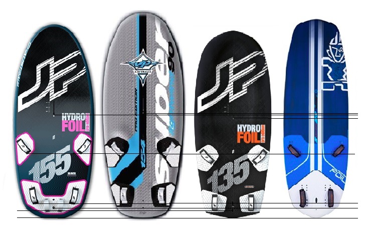

Прикинул тут свою SLW со спец фойл-досками. Картинка получилась слегка приблизительной, но в принципе, различия по размещению петель относительно финбокса и мачтпогона видны, хотя и кажутся незначительными.

Интересно, как 155 и 135 сильно отличаются расположением петель.

Ну у них и корма разная. У 135 короче, по этому и вся установка сместилась назад.

О том речь. Это значит, что на 135 вес наездника сильно смещен назад относительно фойла, да еще и нос короче и легче. Может 135 более заточен на прайдовский фойл, а 155 более универсальный?

Так и колодец тоже у 135 смещён, но немного разница есть. И на SLW как раз не хватает буквально 3-4см сместить петли (выворт петель практически решает вопрос) назад для нормальной ненапряженной стойки, а так задняя нога перегружена в полёте. Вот если фюзеляж будет длиней, то наверняка всё встанет на свои места без всяких переделок.

А ты можешь картинку подредактировать, сместить чтоб все колодцы вровень?
Тогда будет понятнее.

Ну меня в основном интересовала JP 155 и SLW, у них колодцы на одном уровне. Будет время, поправлю картинку.
