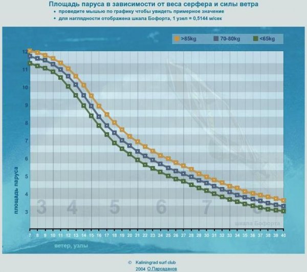

(не анекдот)
Название: площадь паруса - ветер.jpg
Непрочитано 11.06.2010, 23:54
По-моему, таблица говорит о гарантированном!!! комфортном глиссе. и не учитывает камбера.
мне можно минус 0,6 - 1,2 метра в с. А в реале - поймав порыв - можно долго катить на провале. а я далеко не гонсчик.
