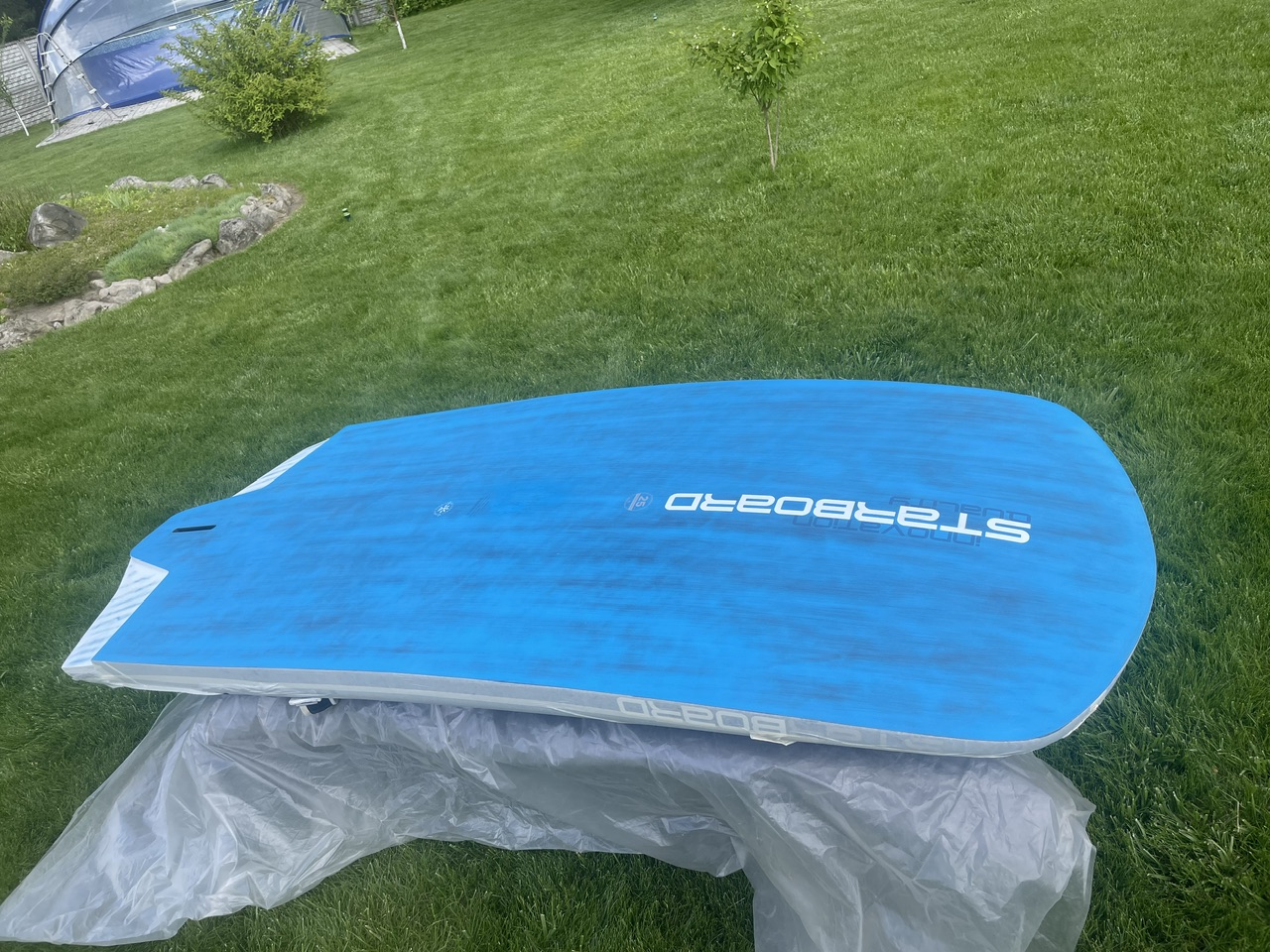

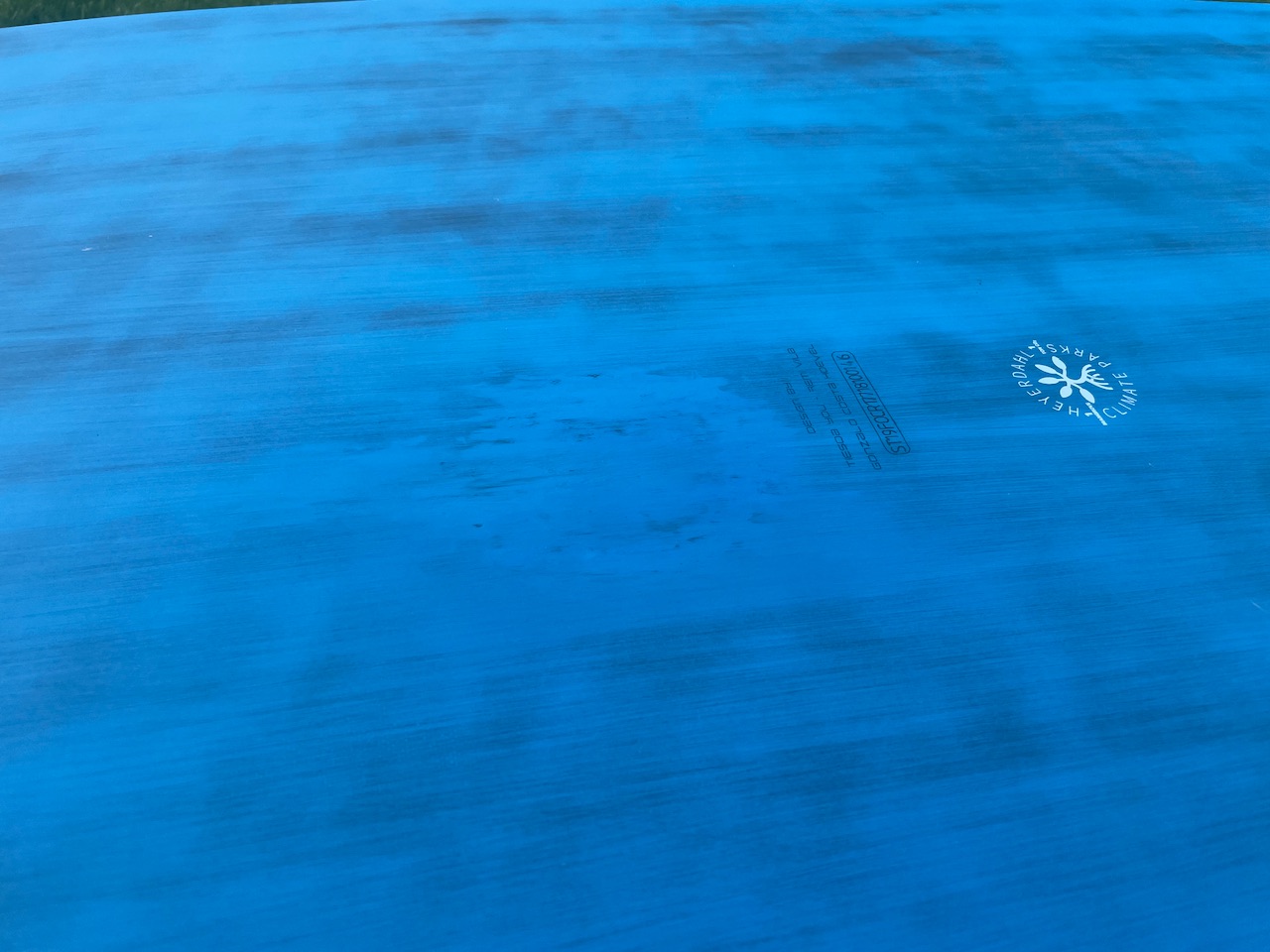

Отлакировал
Издали норм, вблизи ремонт виден (не художник я)
Герметичность есть

После ремонта доски катал всего один (!) раз, проверил герметичность.
Вся остальная каталка с вингом

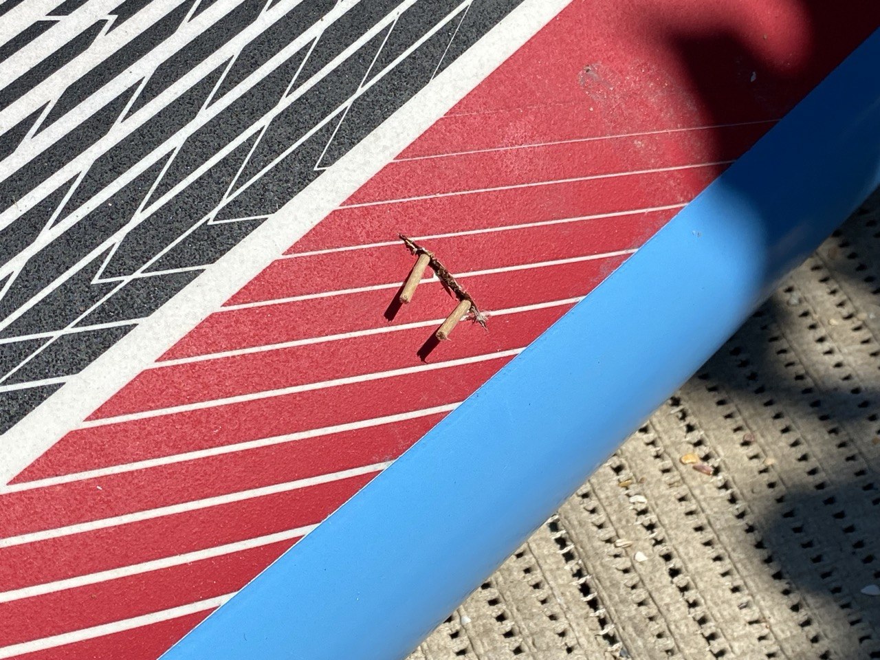

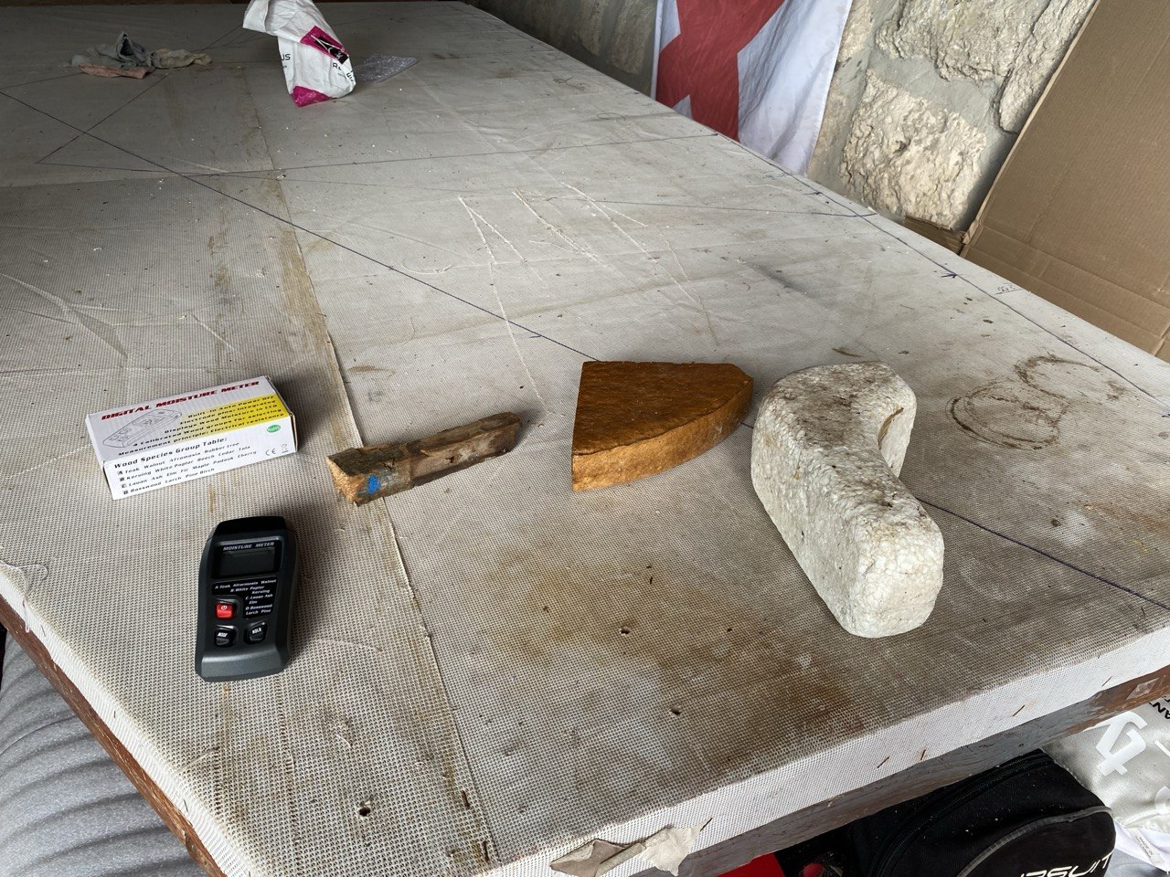

Кратко удалённое в июле злым vбюллетенем: мелкая трещина в доске. Не хотелось задирать вширь, чтоб не портить дизайн. Чуть раскрыл, за пару недель высушил. Проверил хим.карандашом. Залил жидкой эпоксидкой, через шприц. Купил влагомер, на будущее, работает. Все мокрое кажет как >90%, сухое - как 0-10%.
