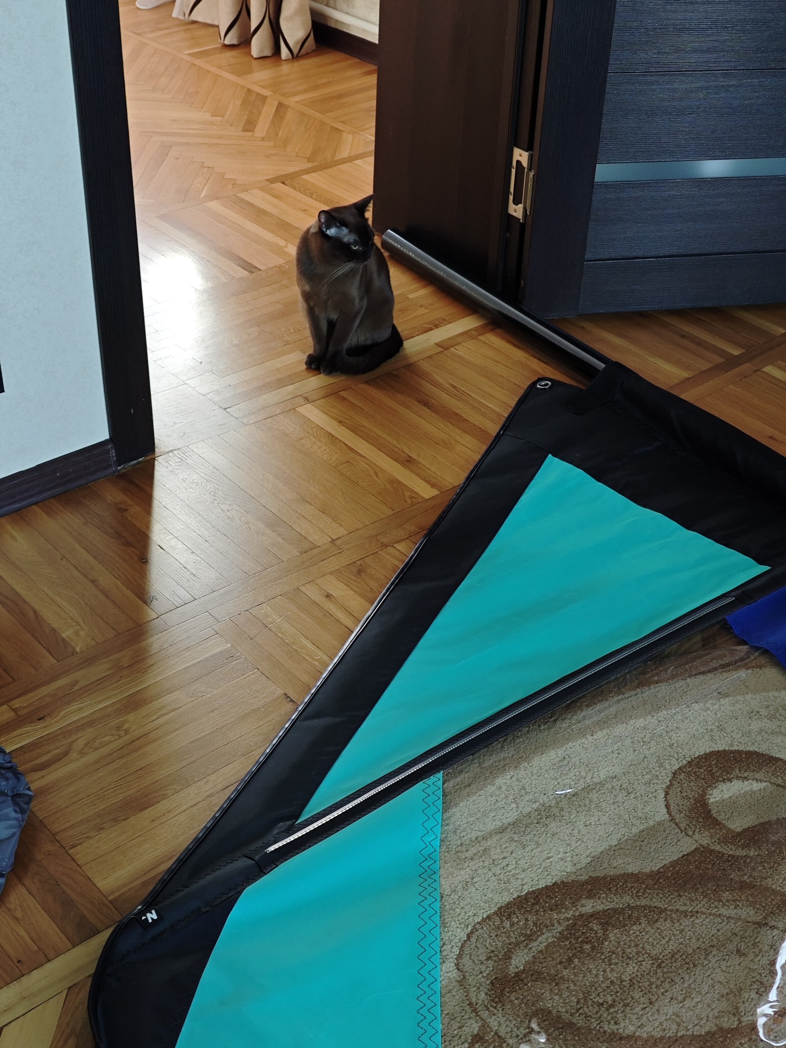

Фото полунабитого паруса тут не помешает, особенно в нижней части.
Фото особо нет. Вот на этом видно какое расстояние от основания мачты до паруса. Если продолжать тянуть то уже начинает мачта выгибаться

Сообщение от Nik159 Посмотреть сообщение
Вложение 68734
Так она и должна выгибаться! Дугой!
Причём, с такой силой, что нельзя резко бросать верёвку, мачта мгновенно выпрямится как натянутый лук и может порвать парус! (тоже из собственного опыта).
И- да, всё больше подозрений, а где стакан с роликами, где верёвка? Вы её куда изначально цепляете? На фото это всё должно быть, без этого вообще непонятно, откуда у такого маленького паруса такие усилия, что даже до первого ролика не добраться... Нет, верёвка должна быть подлинней, но может мы чего-то не видим... Например, где гик? Некоторые паруса без гика вообще нереально натянуть ничего не поломав и не порвав. (Скорее всего это не про этот парус.)

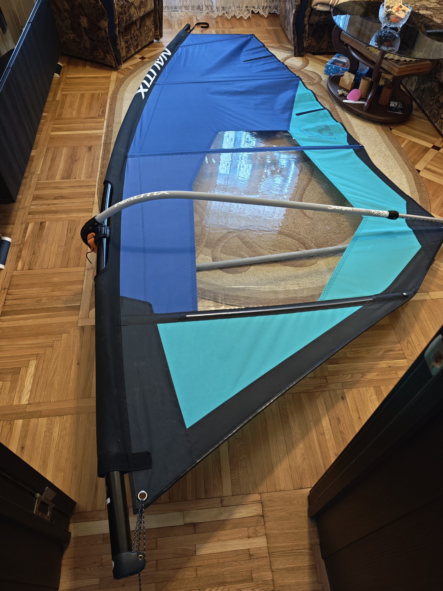

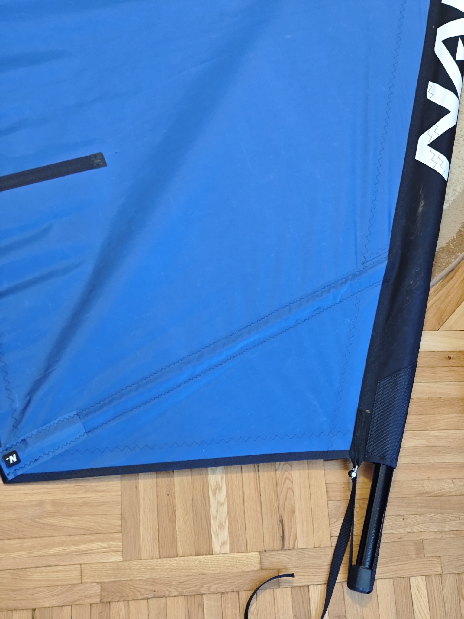

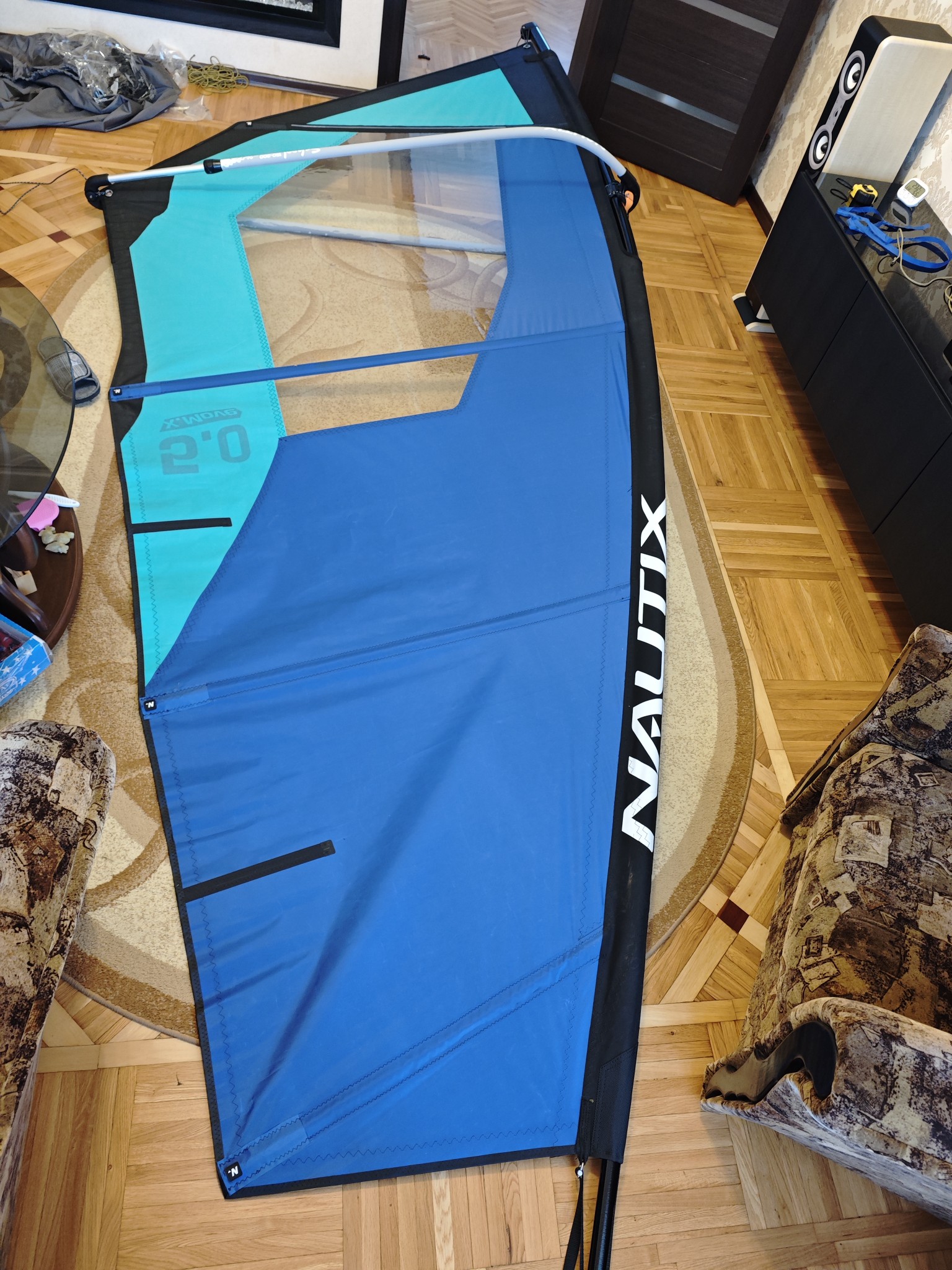

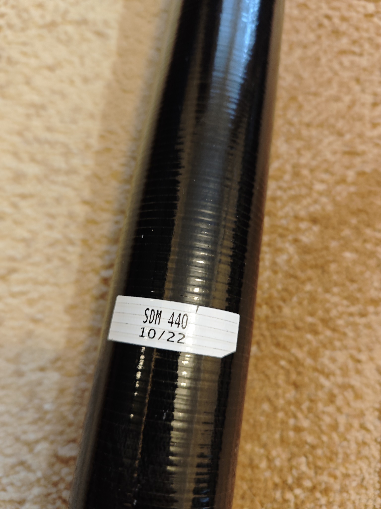

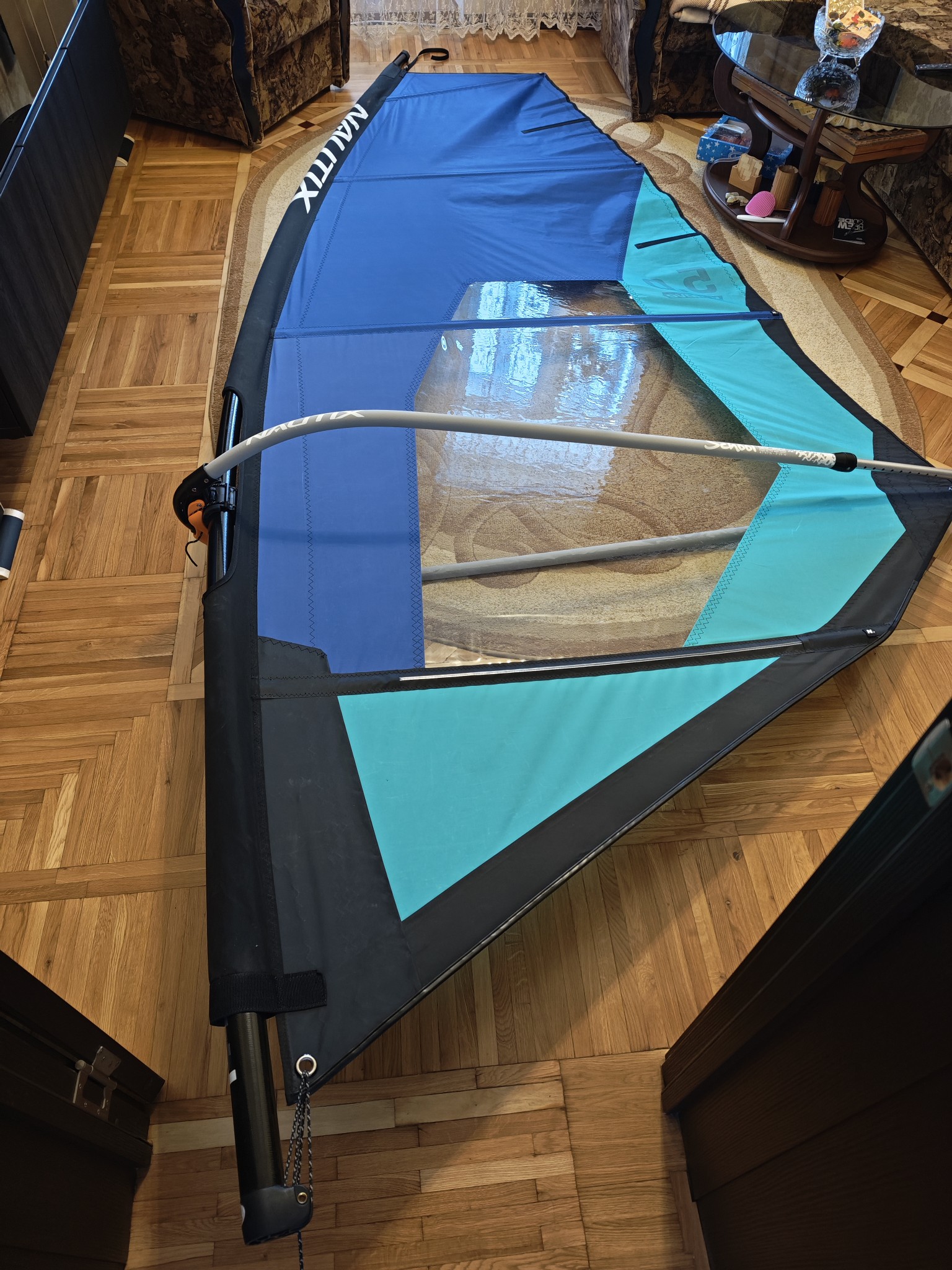

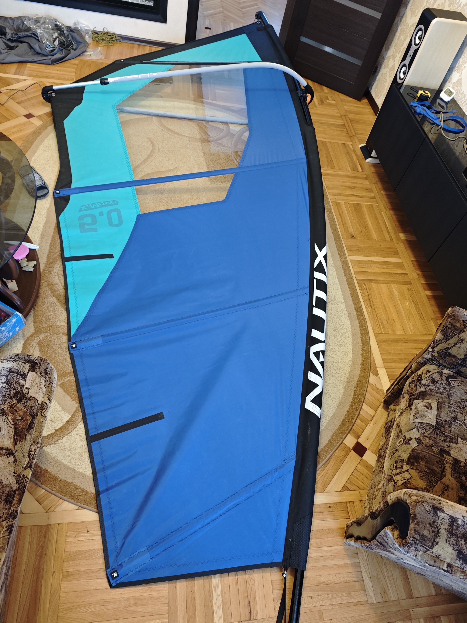

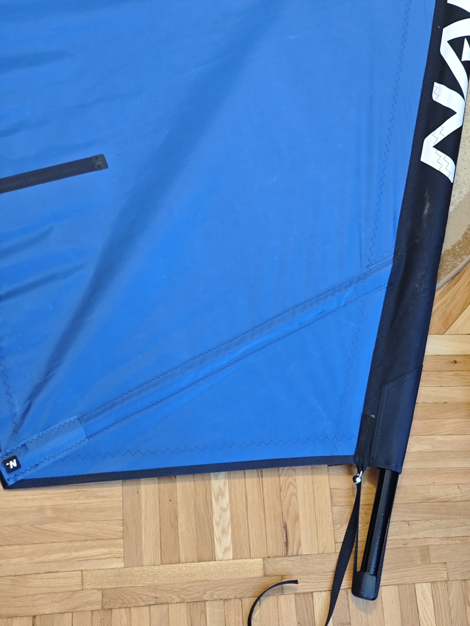

Вот вариотопом выпустил около 20см мачты.
Удалось немного натянутуть через один ролик, через второй перехватить не получается, так как сопротивление мачты в этом положение уже довольно большое. С этим понятно, куплю шкот 2м и заправлю через два блока.
Но вот почему нужно играть вариотопом? Мачта соответствует этому парусу.
Ну и судя по окнам нужно ещё тянуть по мачте. Так?

По внешнему виду , тянуть больше по мачте не нужно. Я бы пока оставил в этом варианте, по гику чуть можно ослабить. Там надо выставить заднюю оковку на "четыре" пальца(ладонь поперек)от заднего угла и натянуть , убрав этот зазор. Когда есть блочки, то действует полноценно распределение усилия на переднюю шкаторину и процесс набивки существенно упрощается. От этого паруса не стоит ожидать каких то характеристик. Если сместить парус вниз по мачте(ещё распустить вариотоп) , может быть хуже, верхушка станет" дубовой". По логике, лучше использовать мачту нужной длины, вариотоп это необходимость....

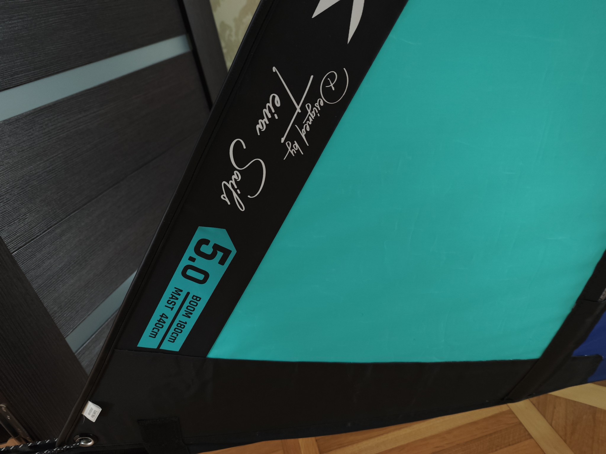

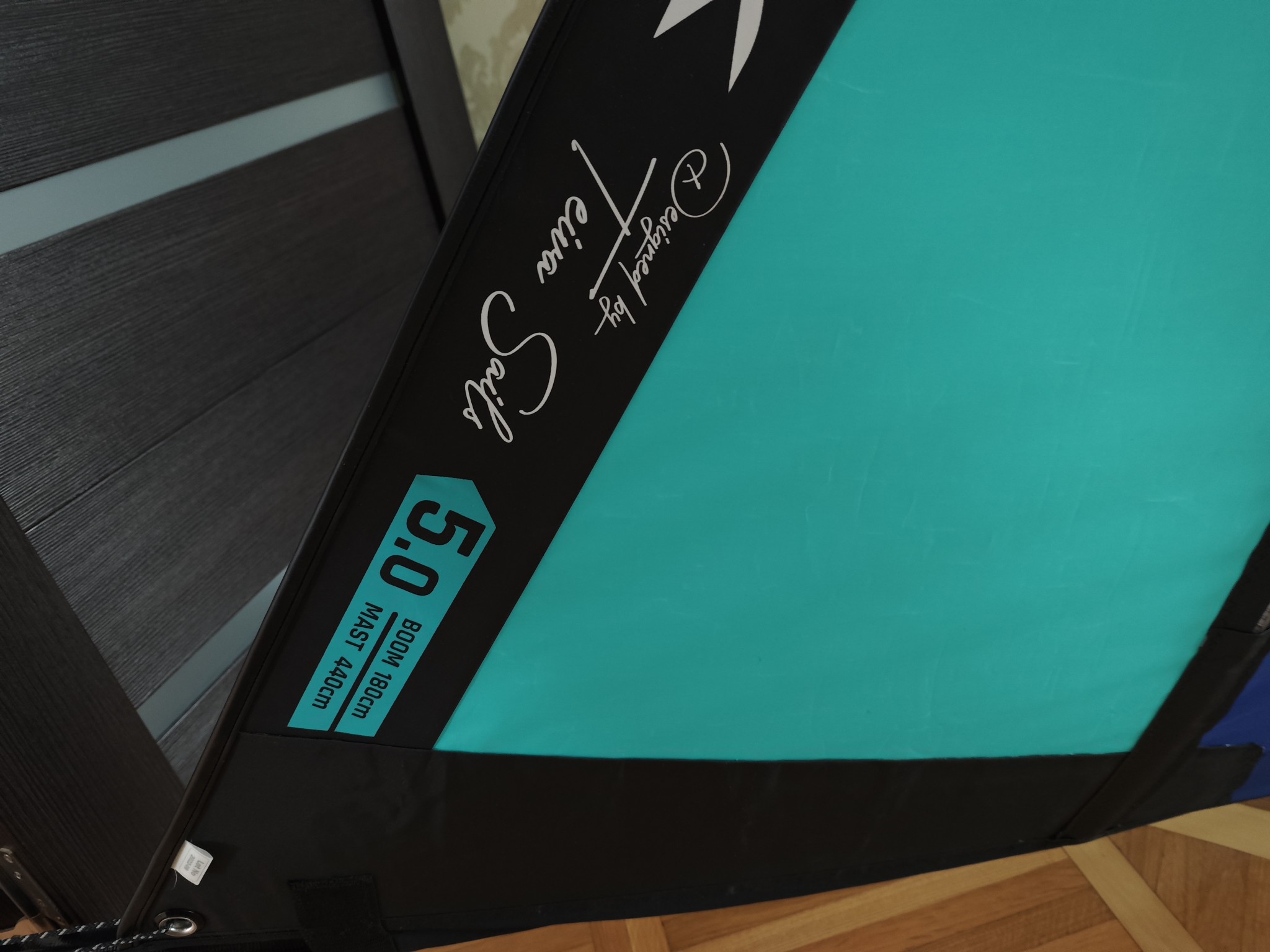

Если открыть любой сайт на котором продается данный комплект, везде указаны именно эти параметры. И мачта везде 4.4
https://sup-magaz.ru/product/parus-d...rx2i5509757490
Посмотрите, может быть на вариотопе есть риски (отметки) показывающие как он должен быть зафиксирован.
Никаких отметок нет
Ну и можно изменить длину мачты и паруса (по мачткарману) на всякий случай … чудеса разные бывают
Мачту перемерял, 4.4
А мачткарман тоже должен быть 4.4 в свободном состоянии?

Nik159, это парус начального уровня, комплект идет без стандартного удлинителя, мачта скорее всего идет и к другим размерам комплектов (5,5 и 6,0 ...) поэтому длина регулируется ремнем вариотопа .... Судя по фото, парус уже перетянут, т.к. слишком большая слабина (провис) задней шкаторины. Попробуй удлинить сверху вариотоп, и не перетягивай внизу, этот парус не требует больших усилий для настройки,смотри на латы у мачты, чтобы они не выступали спереди. На таких размерах паруса можно не заморачиваться с крюком с роликами, на сайте парусов "Ezzy" были видосы, где главный конструктор показывает набивку паруса без крюка, просто через люверс, главное чтобы шкот не перехлестывался ...

Nik159, мачта скорее всего идет и к другим размерам комплектов (5,5 и 6,0 ...) поэтому длина регулируется ремнем вариотопа .... Судя по фото, парус уже перетянут, т.к. слишком большая слабина (провис) задней шкаторины. Попробуй удлинить сверху вариотоп, и не перетягивай внизу, этот парус не требует больших усилий для настройки,смотри на латы у мачты, чтобы они не выступали спереди. На таких размерах паруса можно не заморачиваться с крюком
Похоже что Вы правы, открыл другие паруса nautix , 5,0; 5.5 и 6.0 все идут на этой мачте.
Т.е. как только латы станут за мачту это уже норма? Так?
Завтра попробую
