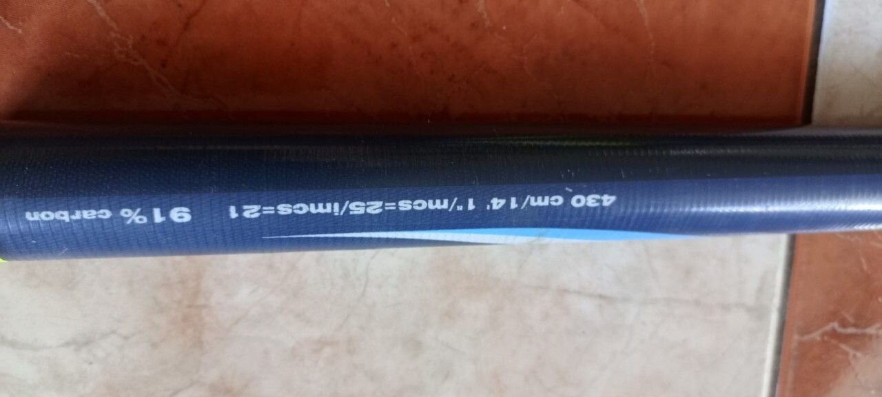

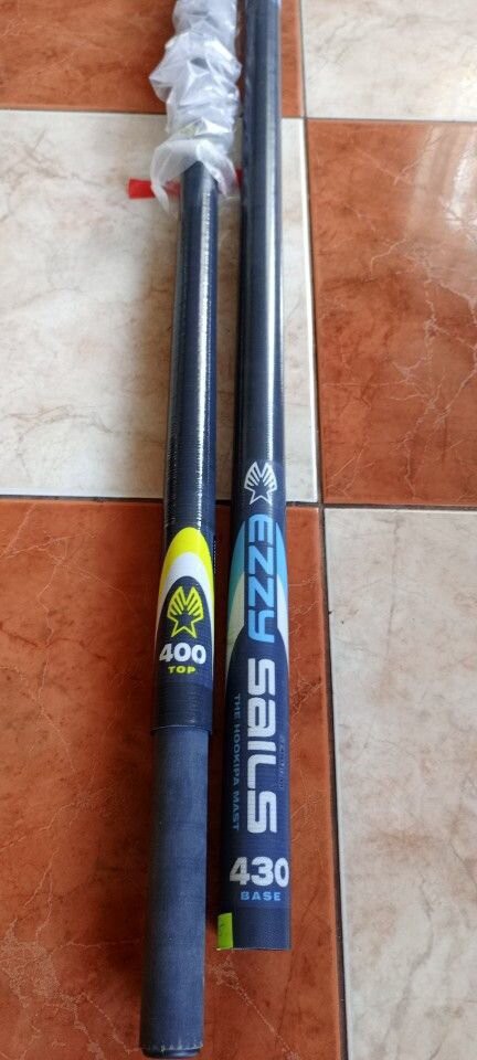

Что бы темы не плодить отдельно. Вопрос по новой мачте рдм новой. Есть такой вариент, верхушка 400, а низ 430. То есть наоборот, а никак рекомендуется.
Насколько это критично? Или не стоит, и искать какую положено.

Вообще не критично.
Непрочитано 17.06.2024, 16:21
Не критично, если стыковка мачт хорошая, плотная но не затирает. Если стык болтается, или наоборот клинит, то это критично и весьма.
В любом случае это будет не "родная" мачта, и не стоит ожидать идеальной формы паруса.

Вообще не критично.
Спасибо, решаю всё таки отдельно всё купить под этот парус, а то колхоз какой то у меня). А учебный комплект детям и друзьям оставлю.
Дорого всё конечно))
А куда же роднее, не понял)? Мачты той же фирмы вроде.
Наоборот хочу по уму всё собрать, и не париться, да и полегче будет вес
Ещё есть вариант унифайбер взять 430, почти в два раза дешевле выходит чем иззи. Не подскажите? Велика разница для меня) но это опять колхоз будет)

Любая 430 constant мачта подойдёт. Никакого колхоза, Ezzy рекомендует и неоригинальные мачты.
