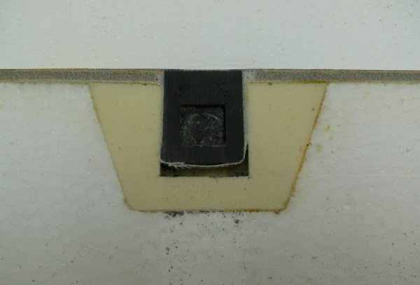

4 серия 2008 год ? где ? в марабу не вижу ,только слалом 5
пацаны, не кипишуйте...
если вы в доске увидите скобы от степлера, не удивляйтесь... такая технология...
а за доску Российский дистрибьютер скажет. они хлопцы компетентные и на вопросы отвечают быстро...

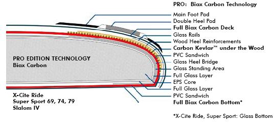

http://www.vtsport.ru/download/jpa_b...08_english.pdf это про III
http://www.vtsport.ru/download/2009/jp09.pdf тут про IV.
Даже Full wood должна содержать BIAX CARBON.

Кому лень листать каталог:

Единственное сомнение - может они карбон только там положили где нагрузка ? Надо распилить доску в районе петель !

А на средней картинке черенькое не карбон?
Вобще у меня была доска F2 Ltd, так там карбоновое я бы даже не сказал "усиление", а скорее "украшение" небольшого куска палубы было только )

PRO EDITION с технологией Technora® Kevlar - где карбон вообще?
Кевлар круче карбона!

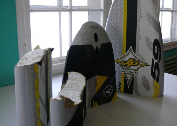

А в той доске, которую после игипетских соревнований расфигачили на много-много кусочков, карбона тоже нема?

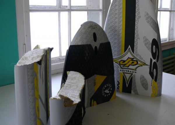

ID:	1783  Нажмите на изображение для увеличения
Нема, но он там и не предполагается, Роман, а подскажи кто делает слаломный кастом? Интересно. Я только Carbon Art знаю

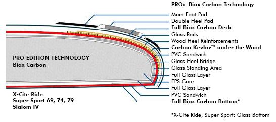

На всех фотографиях - JP Slalom Racing поколения VI (6). Это отчетливо видно по декору доски. Согласно каталогу 2011 (с сайта JP) доска выполнена по технологии Carbon Wood. Описания технологий, в частности технологии Carbon Wood, как в предыдущих каталогах, в каталоге 2011 года нет т.е. формально сказать что потребителя обманывают нельзя.
