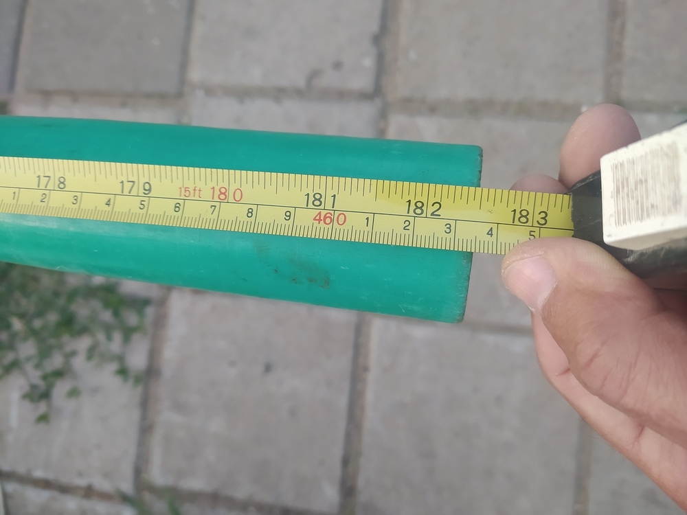

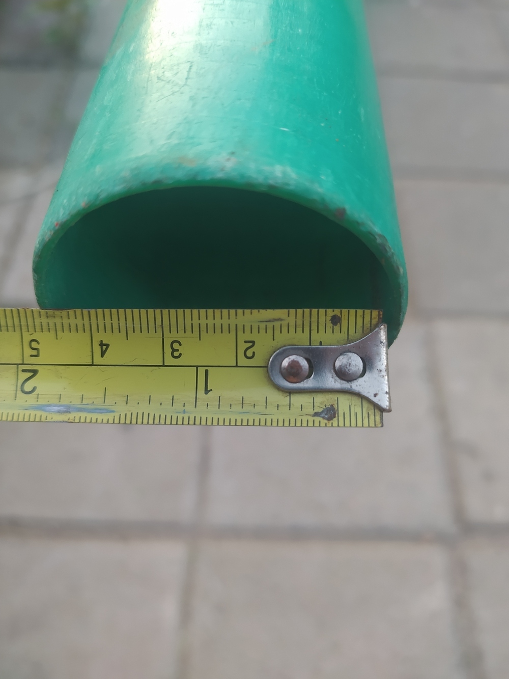

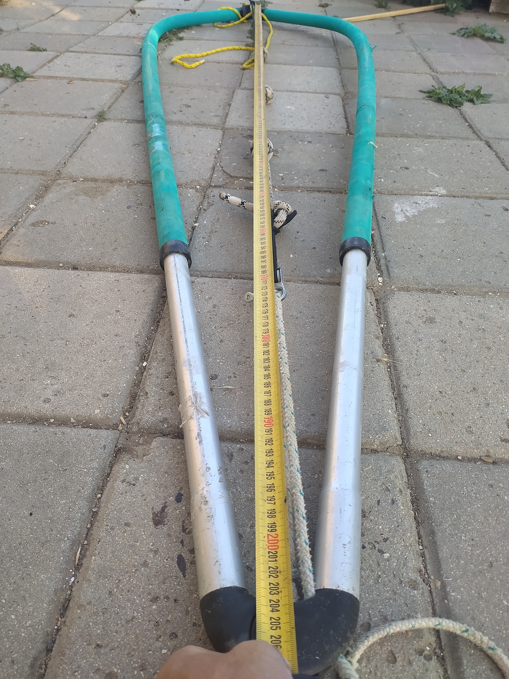

Вот такая у меня матчасть, на данный момент.
Я нихрена не понимаю в терминологии, поясните, кто может. Что можно на неё одеть)
Спасибо
