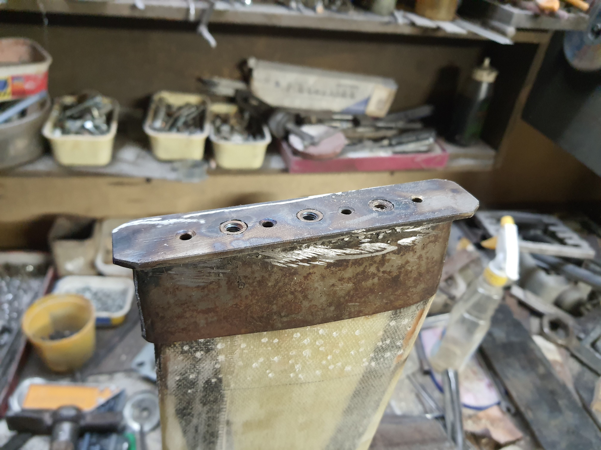

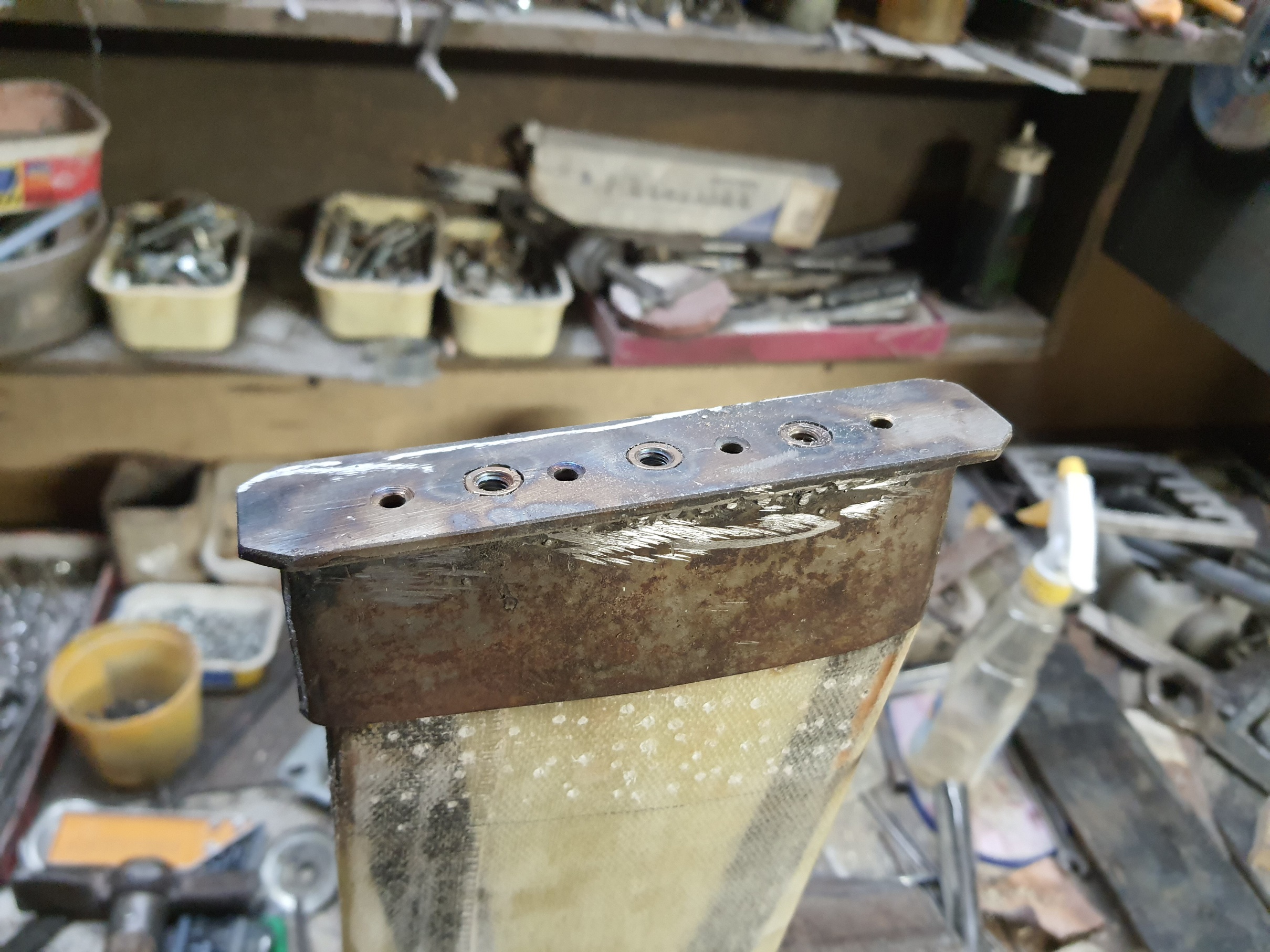

Я думаю проще всего сделать на конце ноги юбку из 1-1.5 мм железки с привареной к ней площадки из 2.5-3мм толщиной и шириной в фюзеляж. Вклеить. И добавить ещё резьбы в ноге для третьего винта..
Мысль интересная. но ширина плоской части фюзеляжа 16мм, а толщина ноги - 15мм. Слишком маленькая прибавка, полмиллиметра на сторону. Но далее в фюзе Манты идёт закругление - переход на бочкообразные бока, на которые логично было бы загнуть торцевую площадку, увеличив площадь и рычаг.
Резьба в ноге для третьего болта есть изначально, но производитель предпочёл её не использовать, думаю, аргументы у него были более серьёзные, чем экономия на копеечном болтике.
