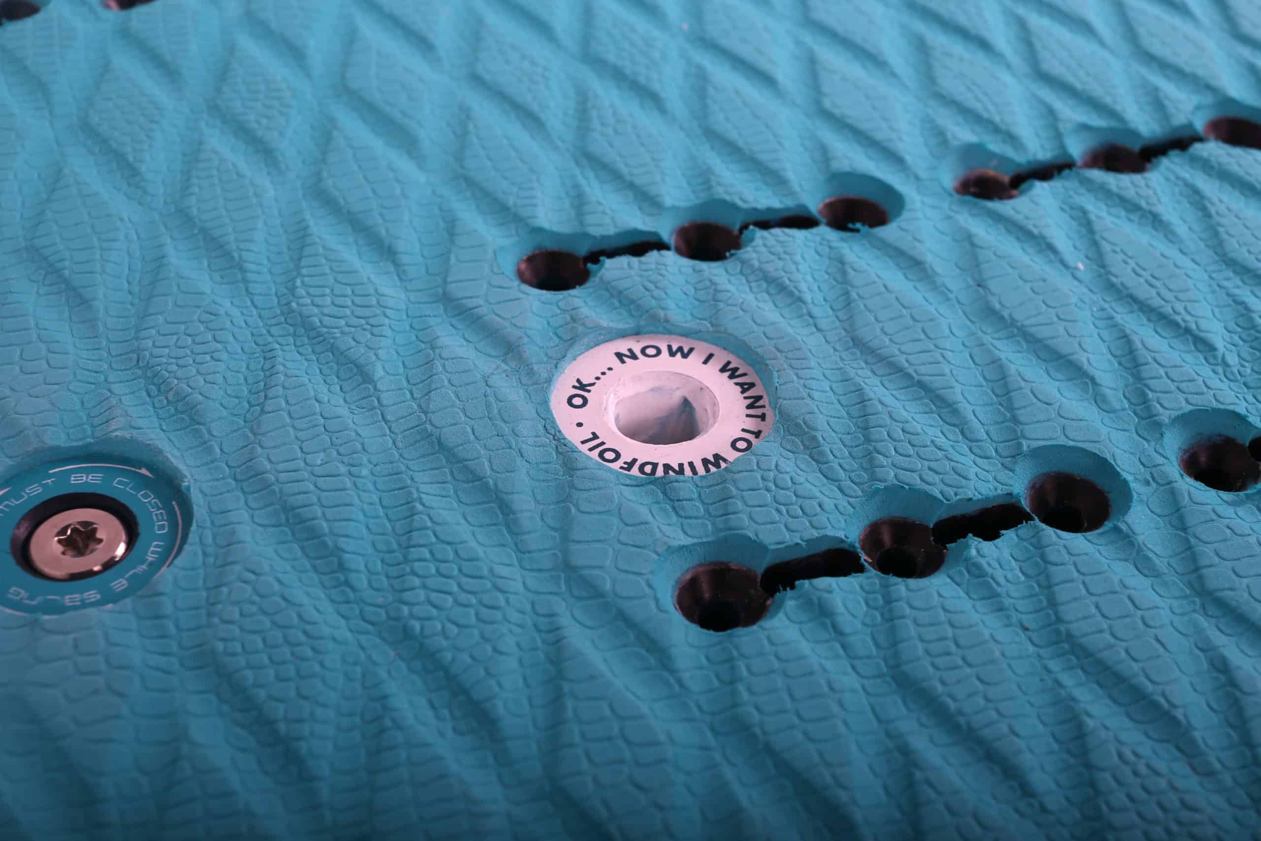

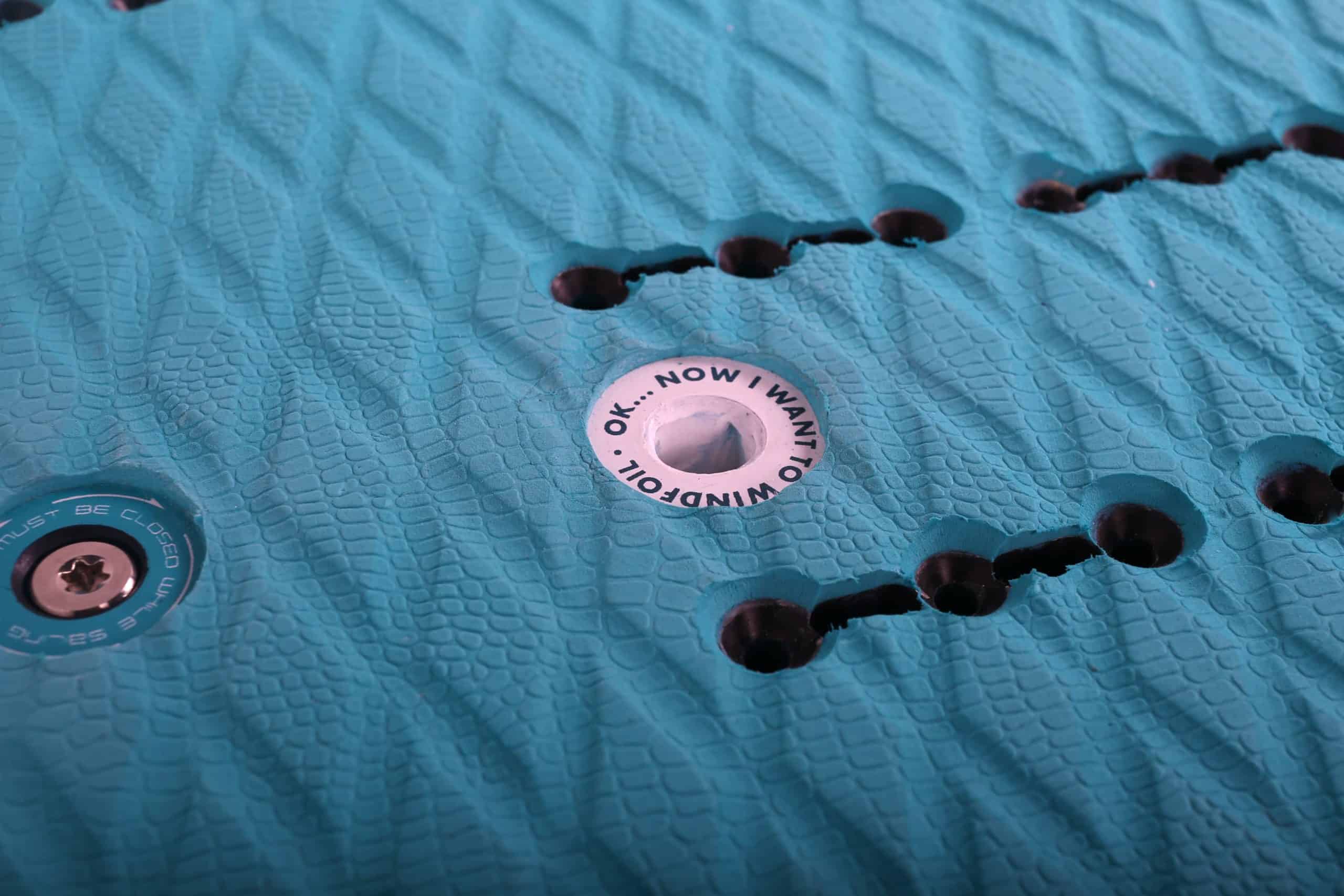

У них там две или одна дырка под шарнир? (передняя в синем круге может быть пробкой)
Update По сути это тот же windfoil https://windsurf.star-board.com/wind...indsurf-board/
которому мачтпогон заменили на одну гайку посередине и добавили закладные под петли для wing
Длина у них там на сайте 190 см для 125 литров (школьная геометрия по интернет картинкам рулит :))
Видно что одна, но скоро должна появиться еще одна дырка с кнопкой- Ок, я устал, домой. Включается электропривод))

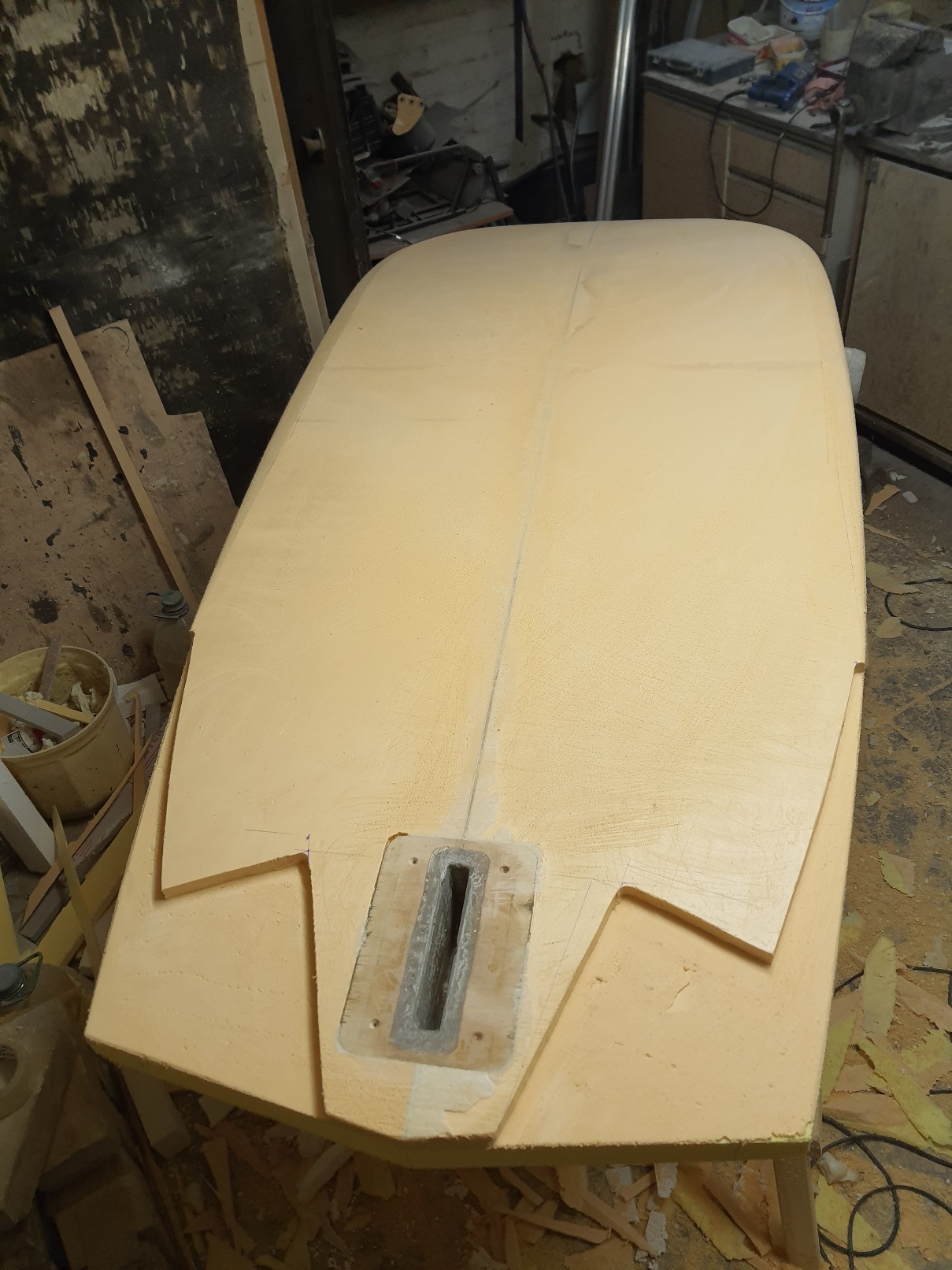

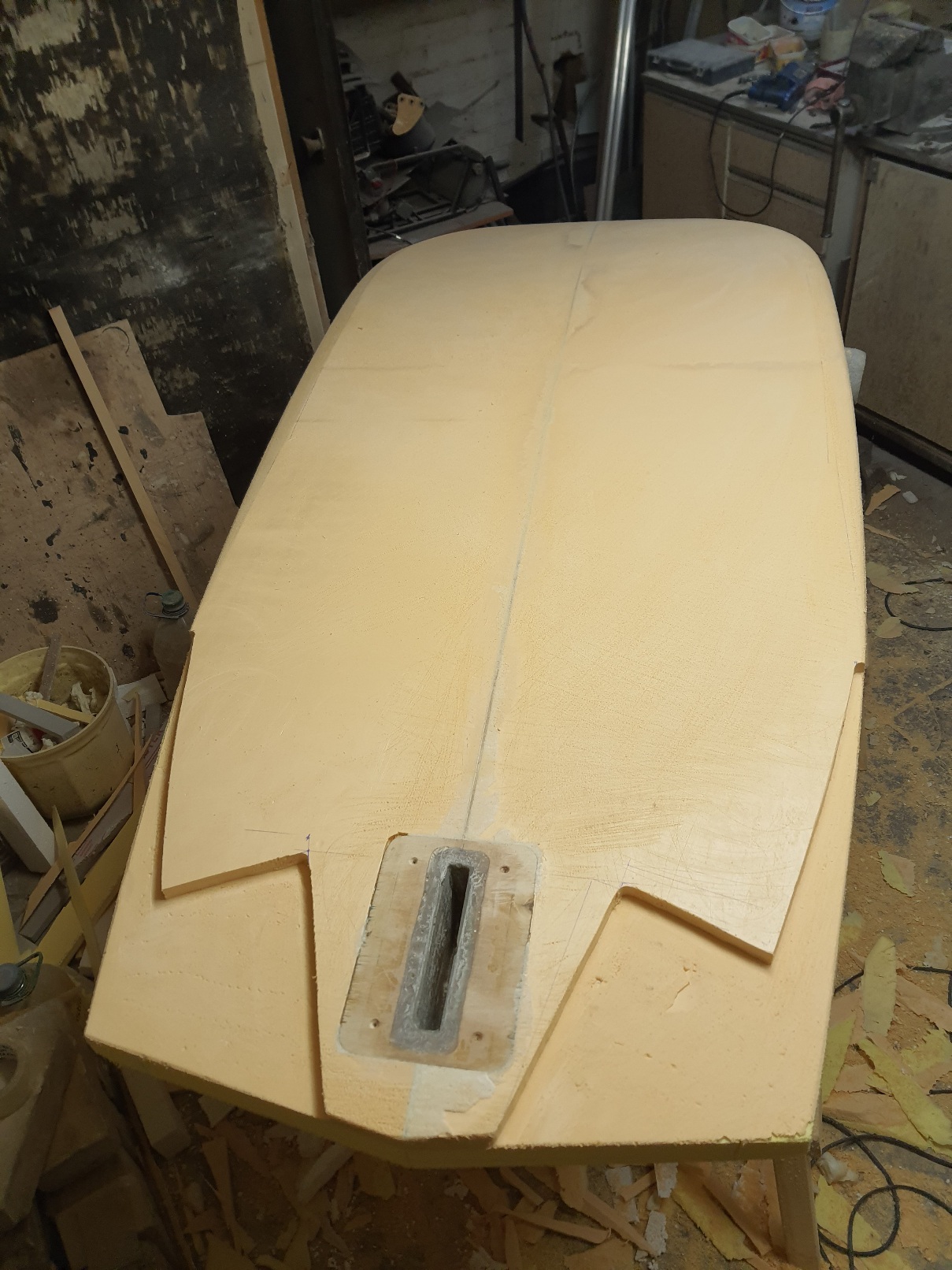

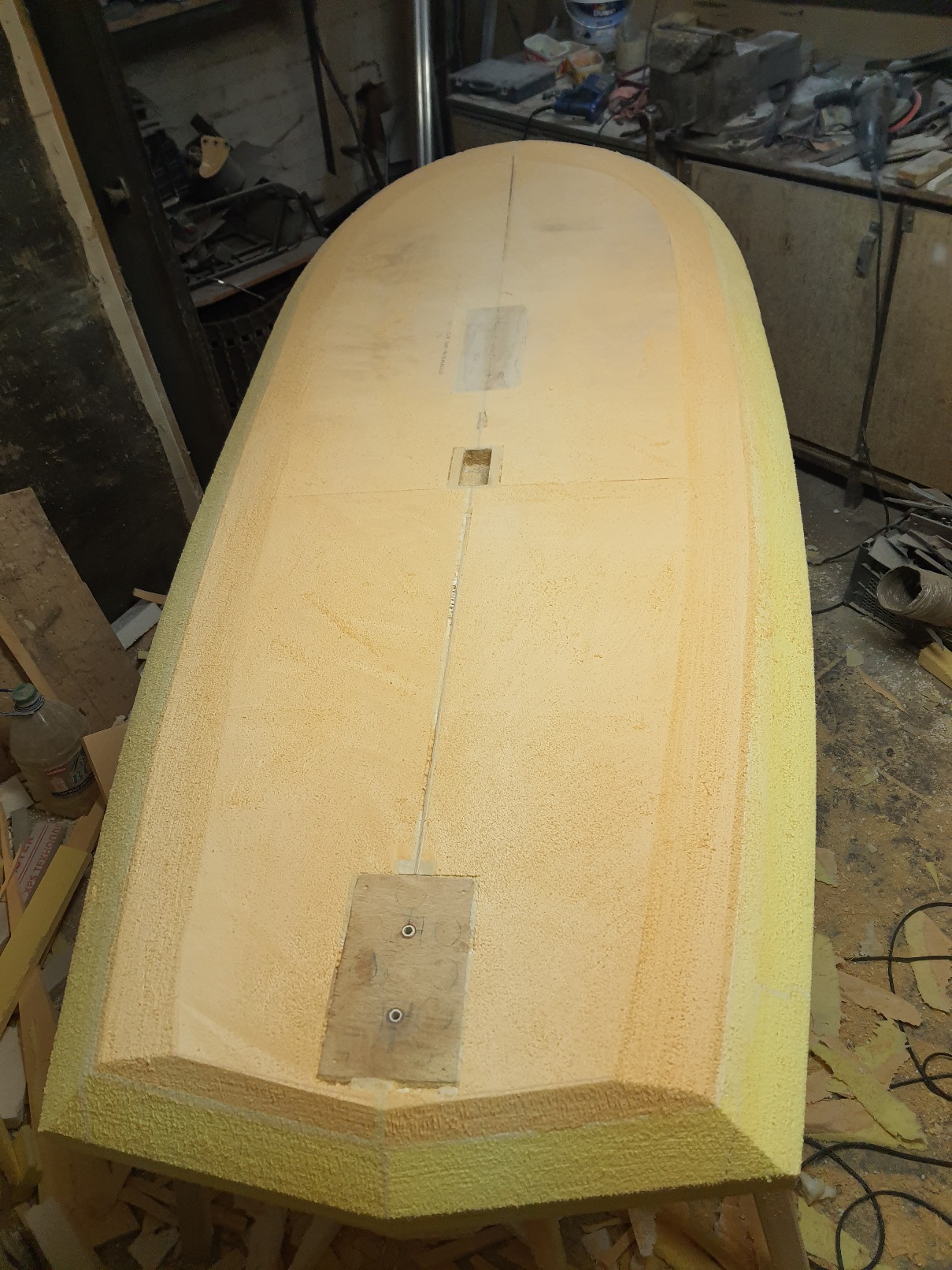

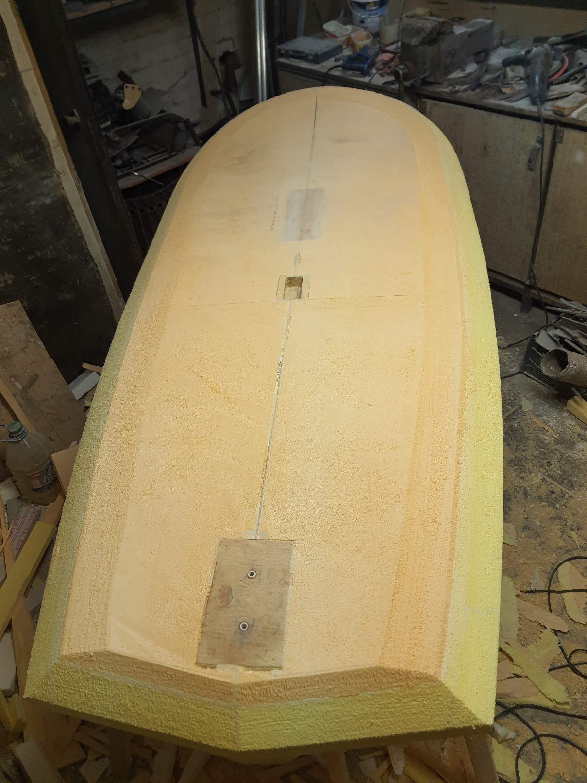

Тоже начал ваять новую доску 205х80. Чуть короче чем предыдущие. Под шарнир 4 отв. М8. И решил попробовать ногу с креплением к доске в Deep Tuttle Box. Ну и отверстия под ногу с площадкой оставил...
Обычно фойлы с площадкой, типа СУП, вэйв, винг и тп, имеют небольшой вынос крыла от ноги. А фойлы с ДТ, обычно гоночные, с большим выносом.
Поэтому ДТ делают в том месте где плавник, а рельсы для площадки идут дальше вперед. Хотя некоторые доски сделаны с ДТ в середине рельсов.
У тебя какой фойл?
