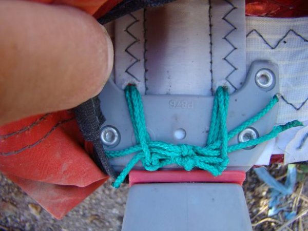

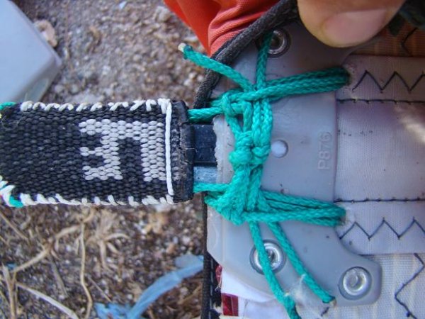

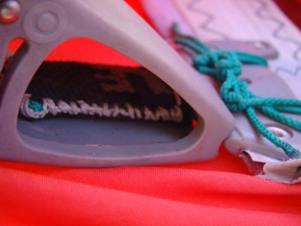

Та же хрень с нижним камбером месяц назад. Посмотрел, как устроен "писюн" на NS. Из плотной стропы правильной ширины сшил чехольчик, обшив его 2,5мм кончиком. Лату саму удлинил на обломанно-обпиленный кусок (7см) проставкой в трубчатой части близко к гику. Кончики провёл в проколотые дырки за держателем латы, а внутрь "чехольчика" вставил помимо самой латы ещё и кусок такой же латы для снижения нагрузки на саму лату... Уже месяц камбер щёлкает исправно, лата выбита как надо. То, что сделал я, выглядит внушительнее, чем оригинал NS. При необходимости могу сделать фото.

а если не трудно, я б взглянул на фото :)

Фото...
Три дня мело, было не дойти до паруса, только сегодня до формулы добрался...

А че, вариант. Спасибо!
