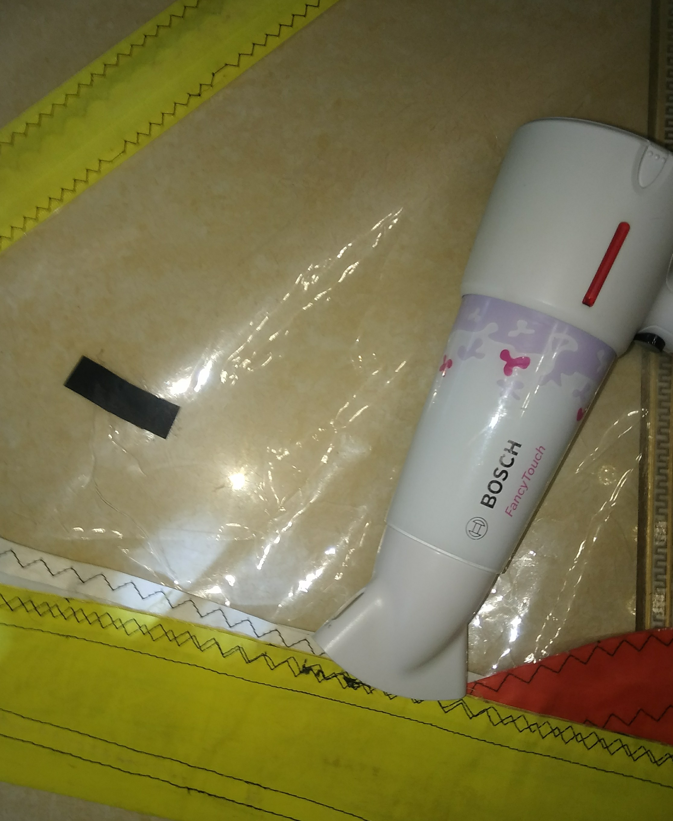

в общем взял этот термоклей , он белый, а не тот что коричневый у меня. технология такая-обе поверхности зачищаются наждачкой, наносится клей на обе поверхности, сохнет мин. 30-40, потом нагревается феном чтобы стал липкий и тогда приклеивается и под пресс. им каблуки пластиковые приклеивают оказывается. но обувщики предполагают что может разъесть пленку

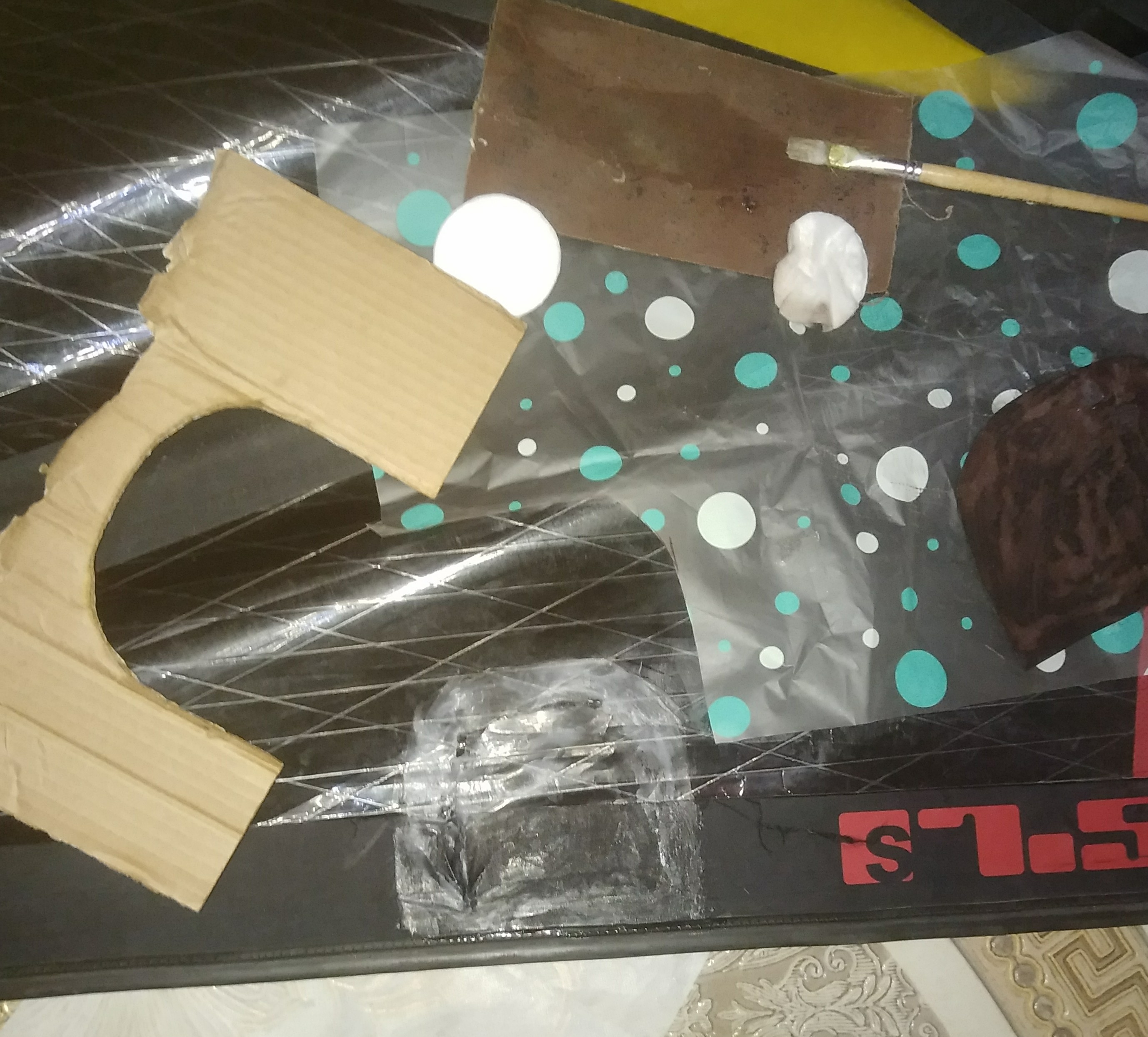

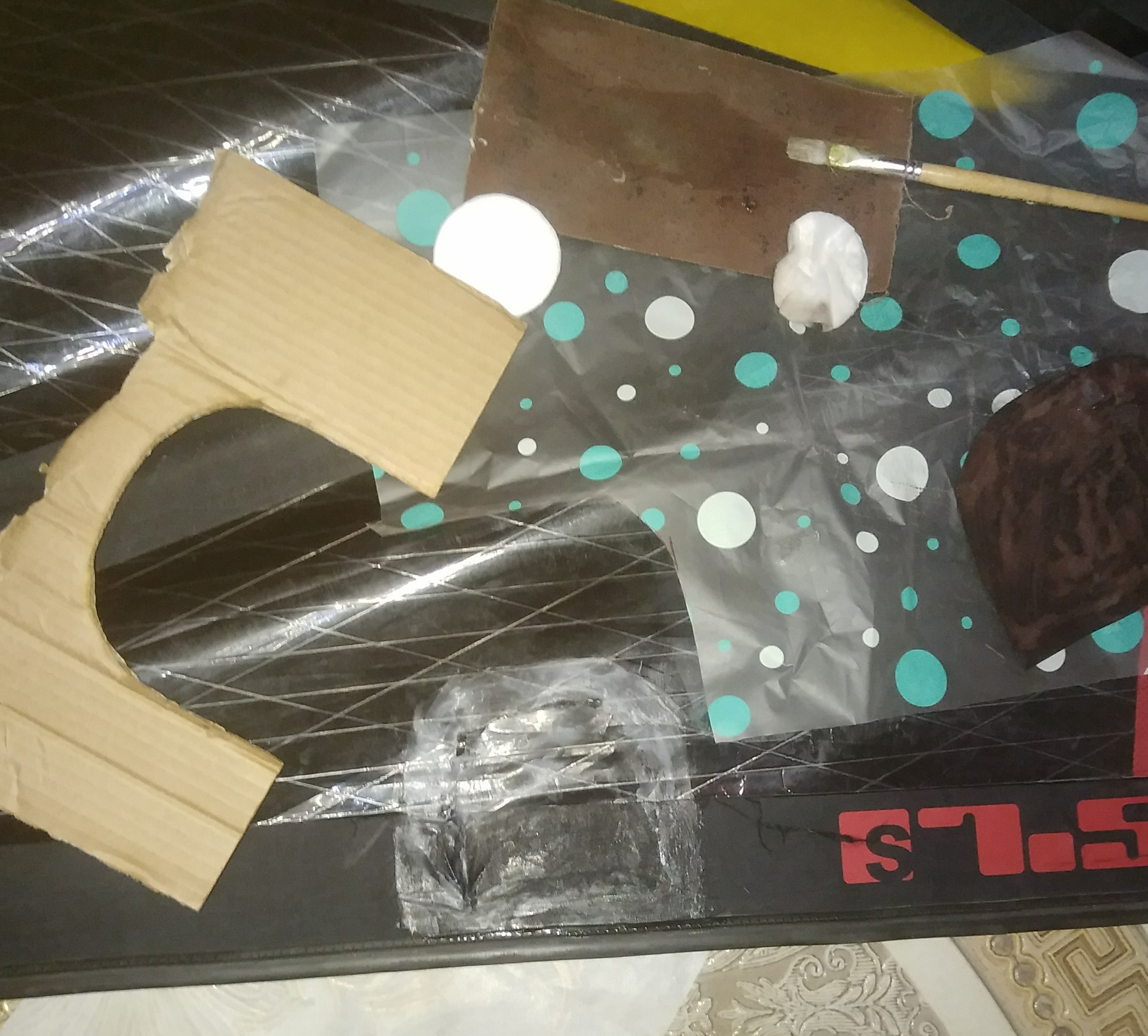

Приклеился. Как определить на сколько прочно?

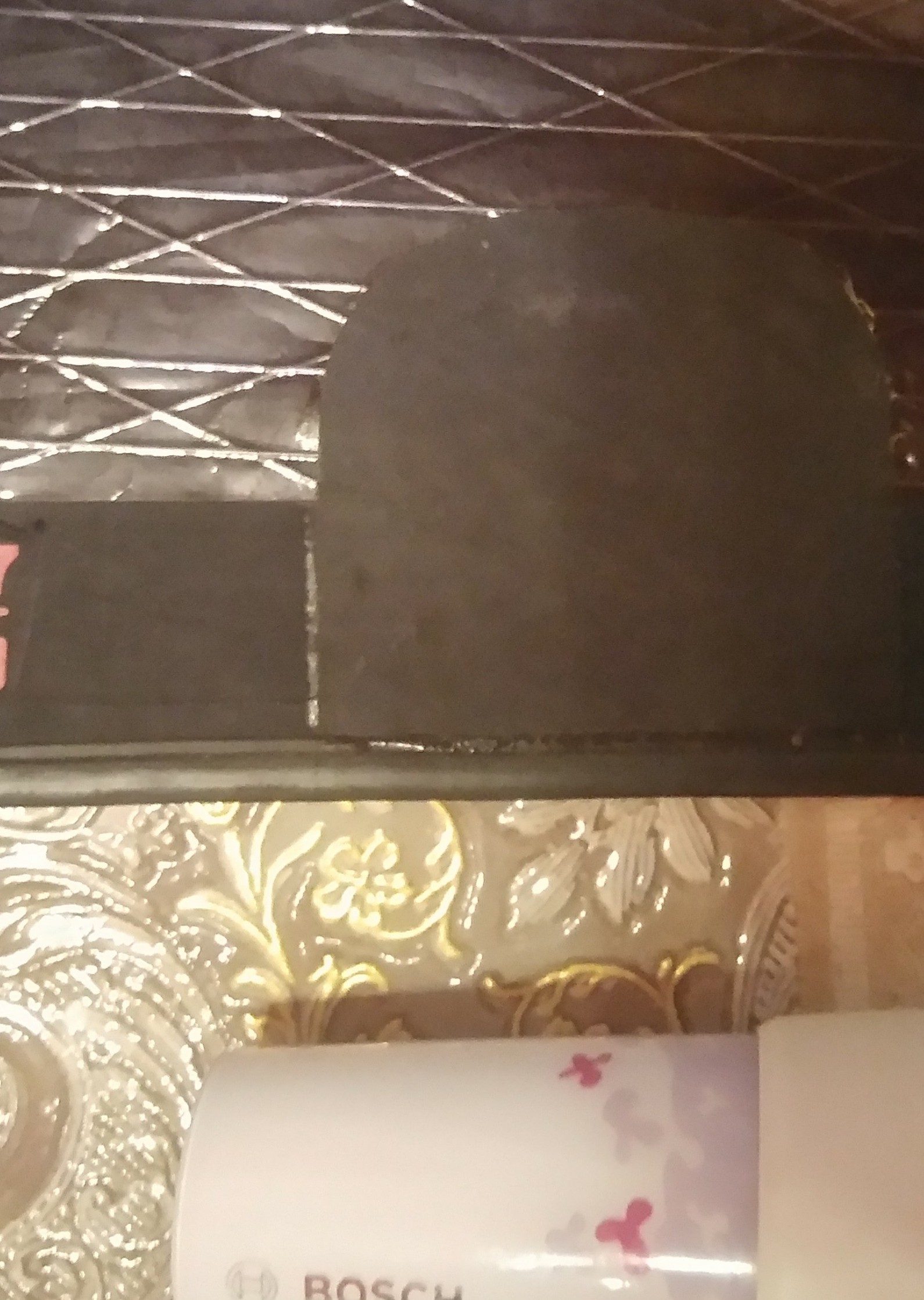

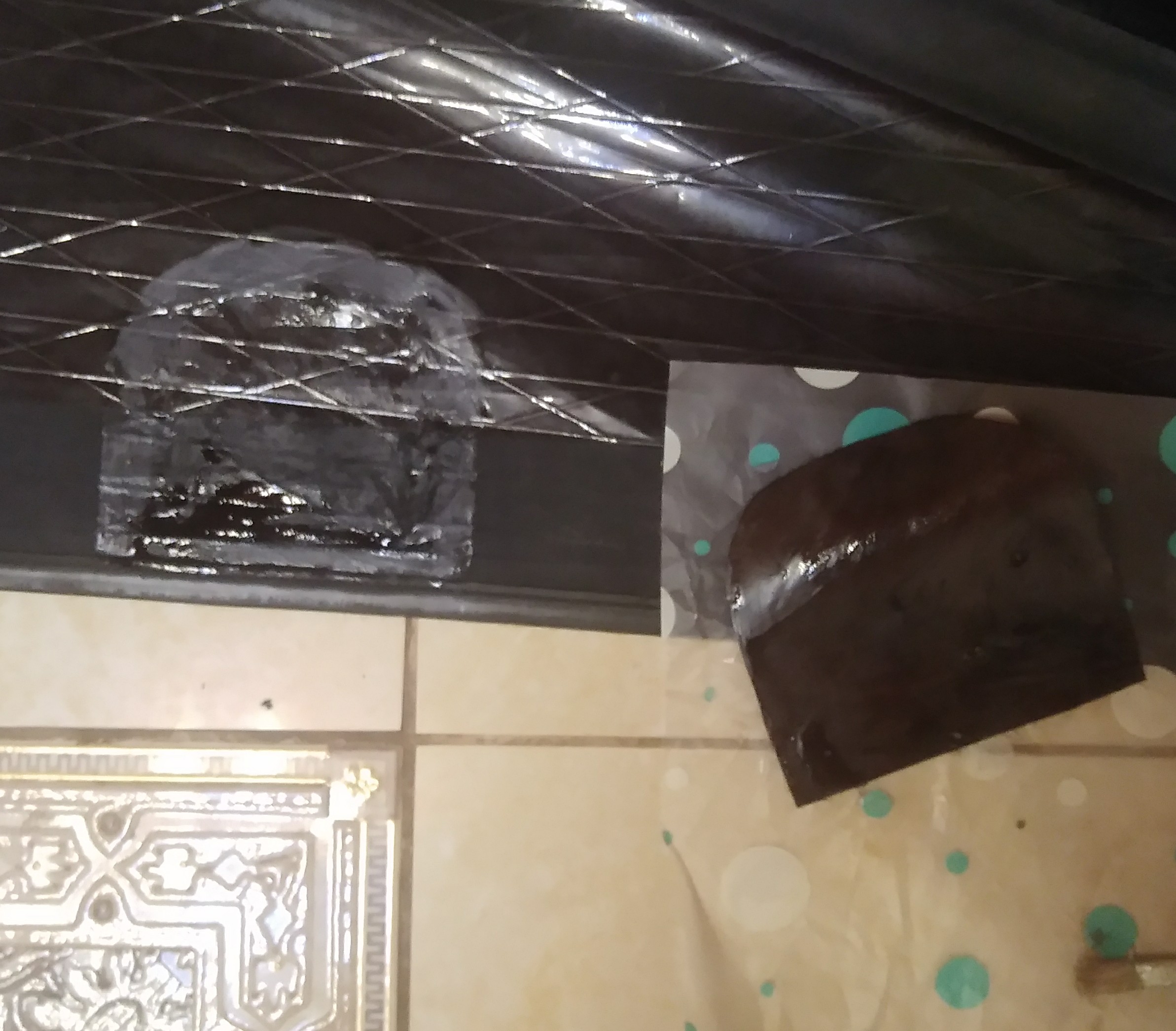

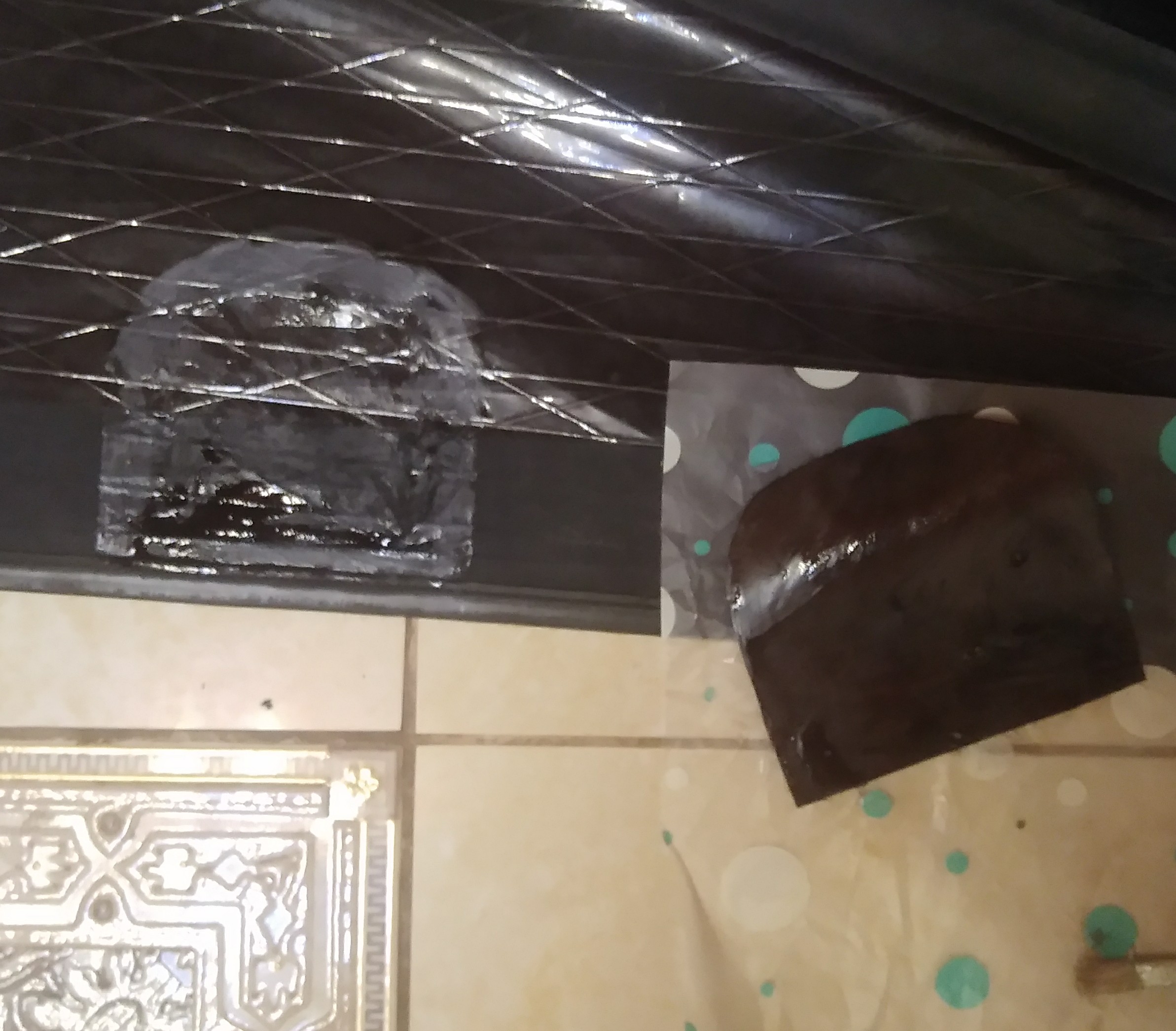

Без особых усилий оторвал

Дакрон к дакрону хорошо приклеился. И это все в течении 10 мин
Упасть крюком, как обычно
Непрочитано 25.06.2021, 22:27
Купи рулон оракала 970. На всю жизнь хватит.
Этот номер, 970, интересен тем, что его можно оторвать и снова приклеить, если легло неровно. И даже можно оторвать через несколько лет, с феном.
По-хорошему лучше клеить вечером, а идти уже на следующий день, но если неймётся, то можно и через 15 минут.
Я им клеил формульный парус, разорванный от латы до латы, в итоге "своя" плёнка стала сыпаться от старости и я в итоге заклеил оракалом два нижних окна сплошняком.

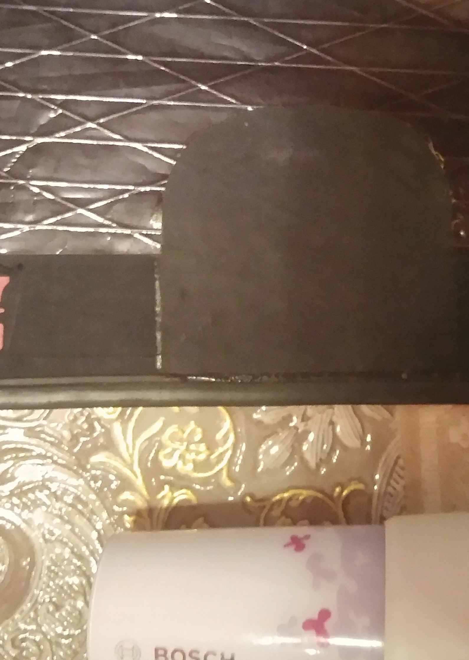

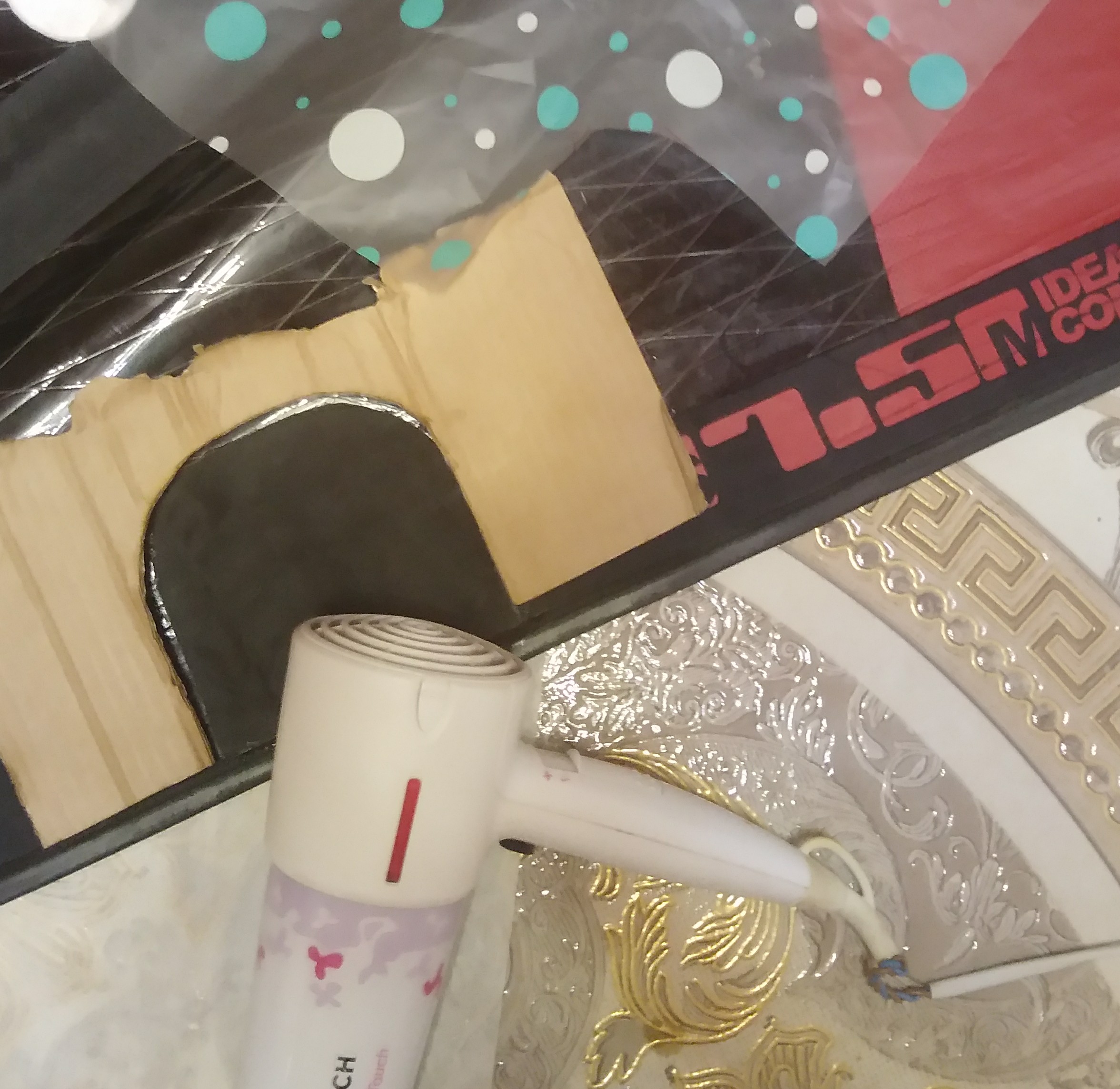

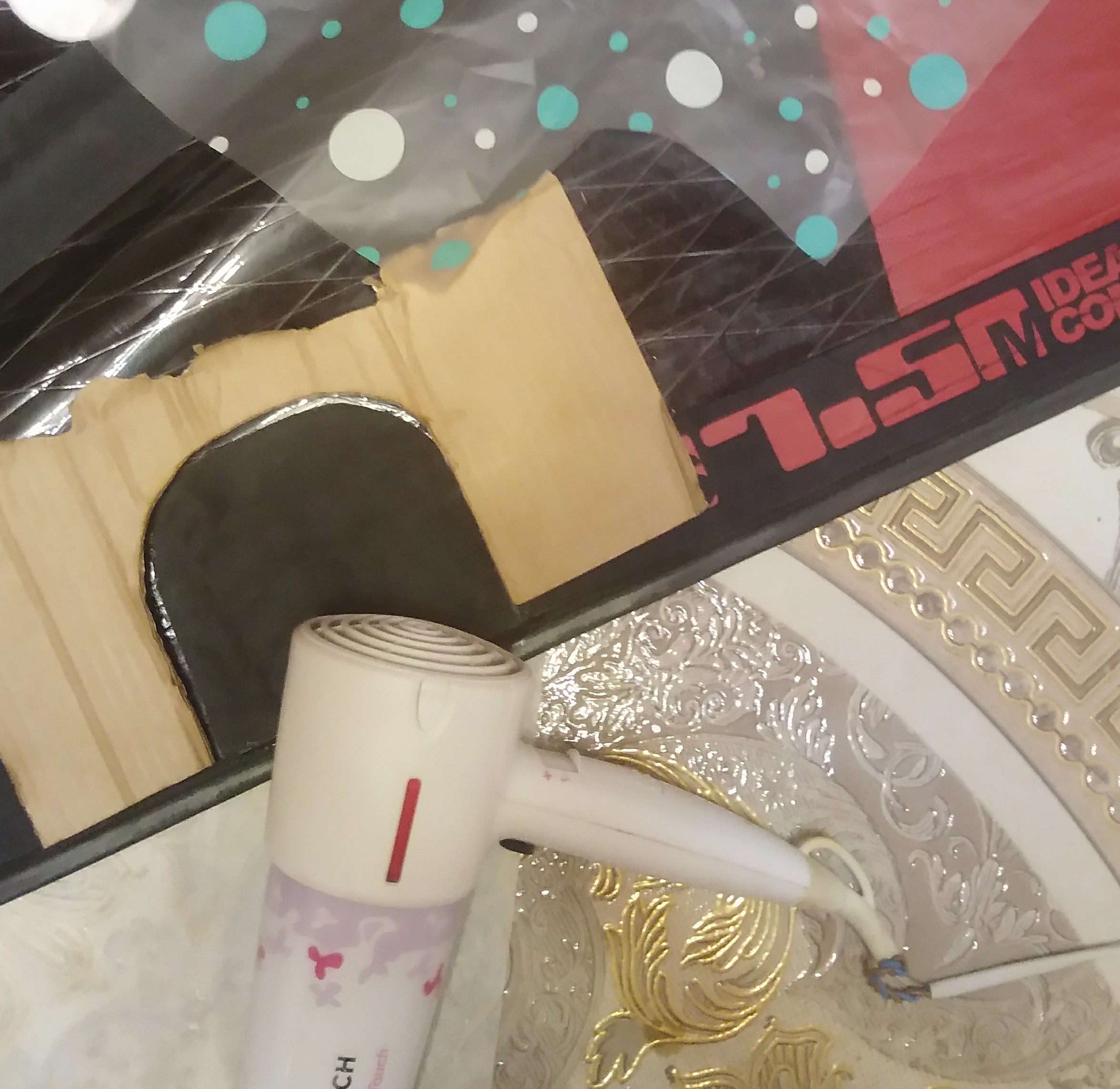

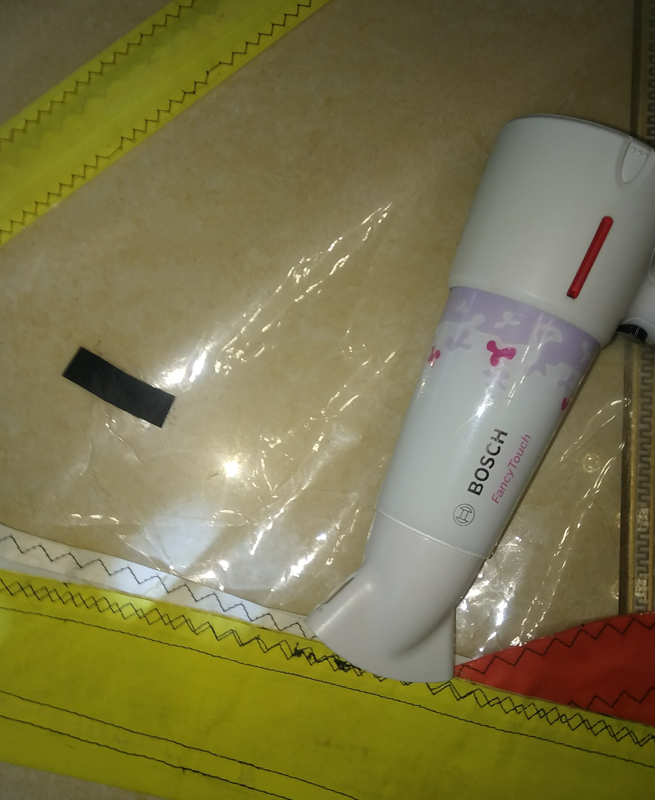

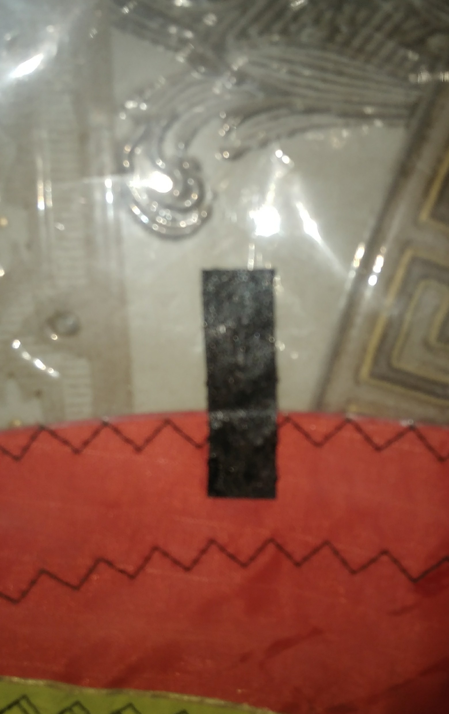

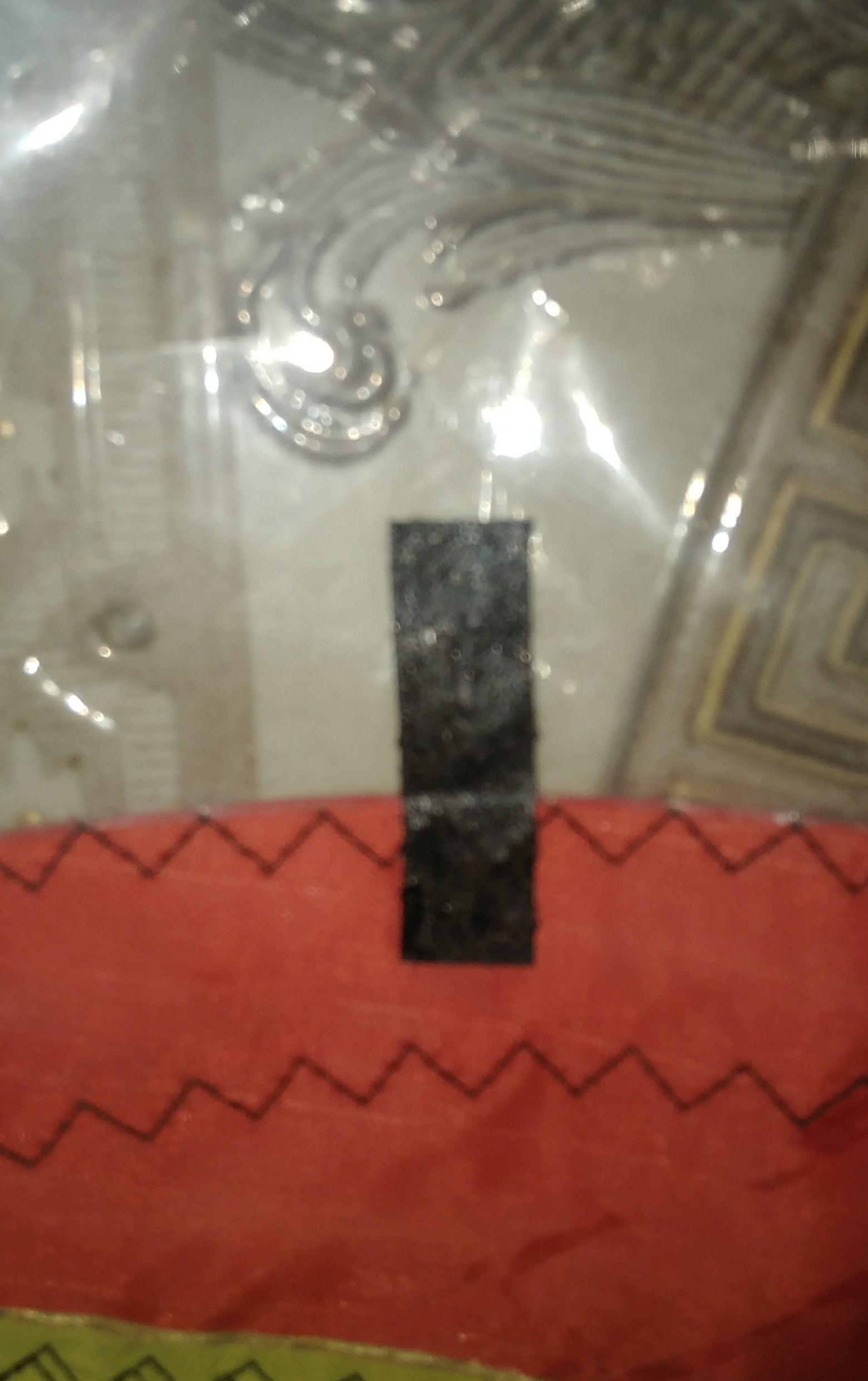

В общем кайтерам подходит на 102℅, , дакрон к дакрону намертво, только с мясом можно отодрать) к пленке тоже норм.
