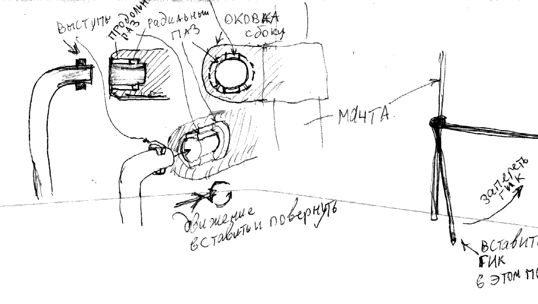

Моя идея передней оковки была - одна оковка, несколько гиков для легкой и быстрой замены.
Передние концы веток с байонетным "ключом", 2 выступа мм по 5, в стороны от трубы.
В оковке приемная часть, с Г образными пазами под эти выступы.
Ветки гика вставляются в оковку, в продольную часть Г-пазов, когда он лежит вдоль мачты вниз, потом поворачивая гик вверх, в рабочее положение, выступы заходят в радиальную часть Г-пазов, которая идет чуть винтом, и этим, прижимает торец трубки к дну оковки, обеспечивая отсутствие люфтов.
Непрочитано 14.08.2018, 14:35
Ветроман
Аватар для Ветроман
3-Д принтер, который печатает из ПК. Я так понял, принтер обычный, только голова помощнее, греет сильнее, чем для нейлона или АБС.
Глубоко капнУли! Не осилил инженерного замысла, но чую, какая-то хитрость. Запатентуйте, а если не жалко, потом на бумажке нарисуйте. А то что-то не до конца сообразил.
Типа, как на стандартном гике алюминиевом, с креплением на двух мебельных болтах с утопленной головкой, как этот?
https://vk.com/album-63146687_254967...6687_254967966

Сообщение от Ветроман Посмотреть сообщение
Запатентуйте У меня есть лишних 20К$?

Непрочитано 14.08.2018, 15:00
Не дело для карбона такое. Монококовости не будет.
Непрочитано 14.08.2018, 15:05
Благодарностей: 499
Тогда приформовывать сразу оковку к каждому гику. Из С-стекла и карбона.
Калитку делать поворотную. Можно готовую покупную.

Непрочитано 14.08.2018, 18:22
Благодарностей: 499
По поводу монококовости. Склеивать с оковкой нельзя, так как гик должен немного вращаться в оковке, вверх, вниз.
Поэтому другая идея. Ветки гика впереди срощенные, переходящие каждая в прямую переднюю трубку, см 10-15. На оковке спереди полу-цилиндрическая выемка-канал под эту трубку. Трубка притягивется к оковке двумя С-образными скобами, каждая на двух болтах М4.
По сторонам передней трубки гика наформованы шайбы, немного конические, радиусом +5мм. Под них с боков оковки сделаны конические фаски тоже 5 мм. Когда передняя трубка гика кладется в канал и поверх нее привинчиваются скобы, шайбы вплотную входят в фаски и гик сидит плотно в оковке, не болтается.
Оковку и скобы можно делать из карбона и С-стекла. Защелку и калитку лучше готовые.
Будет очень легко и жестко.
Непрочитано 14.08.2018, 21:55
Ветроман
Аватар для Ветроман
Типо, где-то так? Только тут все металлическое, наверное
Ага. Точно. Только вместо резинок для гика, конусные шайбы/кольца из карбона, прилитые на переднюю трубу по бокам.
А на основании и скобах фаски. Т.е. при закручивании болтов, скобы фасками зажимают и центрируют шайбы на трубе.
Так жестче, и гик не будет соскальзывать в стороны при пампинге.
Непрочитано 14.08.2018, 22:56
Ветроман
Аватар для Ветроман
Да, хорошо бы крепить жестко, но изготовители сделали через мягкое уплотнение. Возможно, жесткое крепление ломается. А небольшой люфт сохраняет гик без трещин
