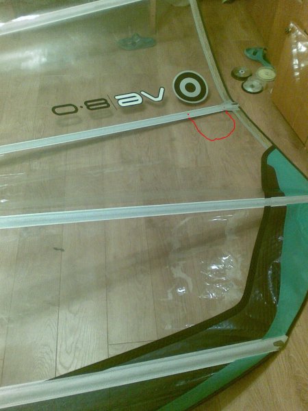

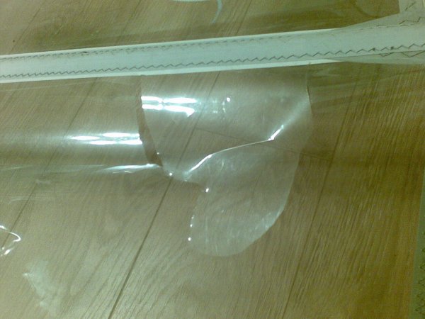

Почитал тут форум и понял, что "царапина" у меня ,а не порванный парус, как я писал :)
Не буду создавать новую тему, а спрошу тут, как мне поступить:
1) Зашить зигзагом (может с лентой) и наклеить oracal 551 (вроде так чинят)?
2) просто заклеить?
вообщем посоветуйте, не сталкивался еще с ремонтом паруса в отличии от доски :)

Wasily Скотч армированный прозрачный 3M наклей с перекрытием по 5-10 см и никаких проблем.

А, вот увидел..Такую дыру можно какой-нибудь рекламкой заклеить с двух сторон - на сезон говорят хватает, ИМХО конечно..
А как поступить в районе лат кармана. Разрыв как раз он и остановил. Ведь скотч не прилипнет к ткани!?

латкарман - нужен самоклеющийся дакрон, наклеил, прошил зигзагом по краям
Непрочитано 15.06.2010, 10:48
Wasily С латкарманом вообще не заморачивайся, если ткань не надорвалась.
А кто "пожевал" парус на следующем вниз окне ? Замок от гика что ли ?
Вот в этом месте уже надо задуматься о наклеивании Oracal или Oraguard, если конечно это не просто фото так получилось ...
А что это такое? Латкарман вроде не порвало
Это так на фото вышло. Люстра отразилась. Там просто конденсат (парус сох) и потертости есть от кормы доски, т.к. гик высоко довольно стоит. Ну и надломы есть. конечно.
А что лучше Oracal или Oraguard?

ну если ткань не порвало, тогда дакрон и не нужен...
