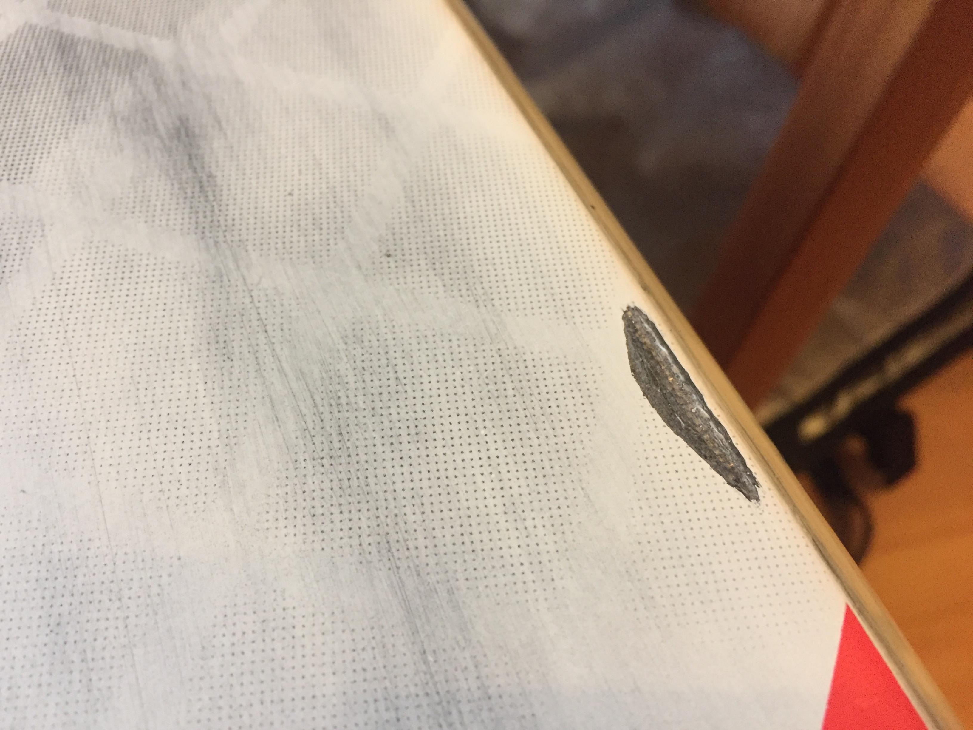

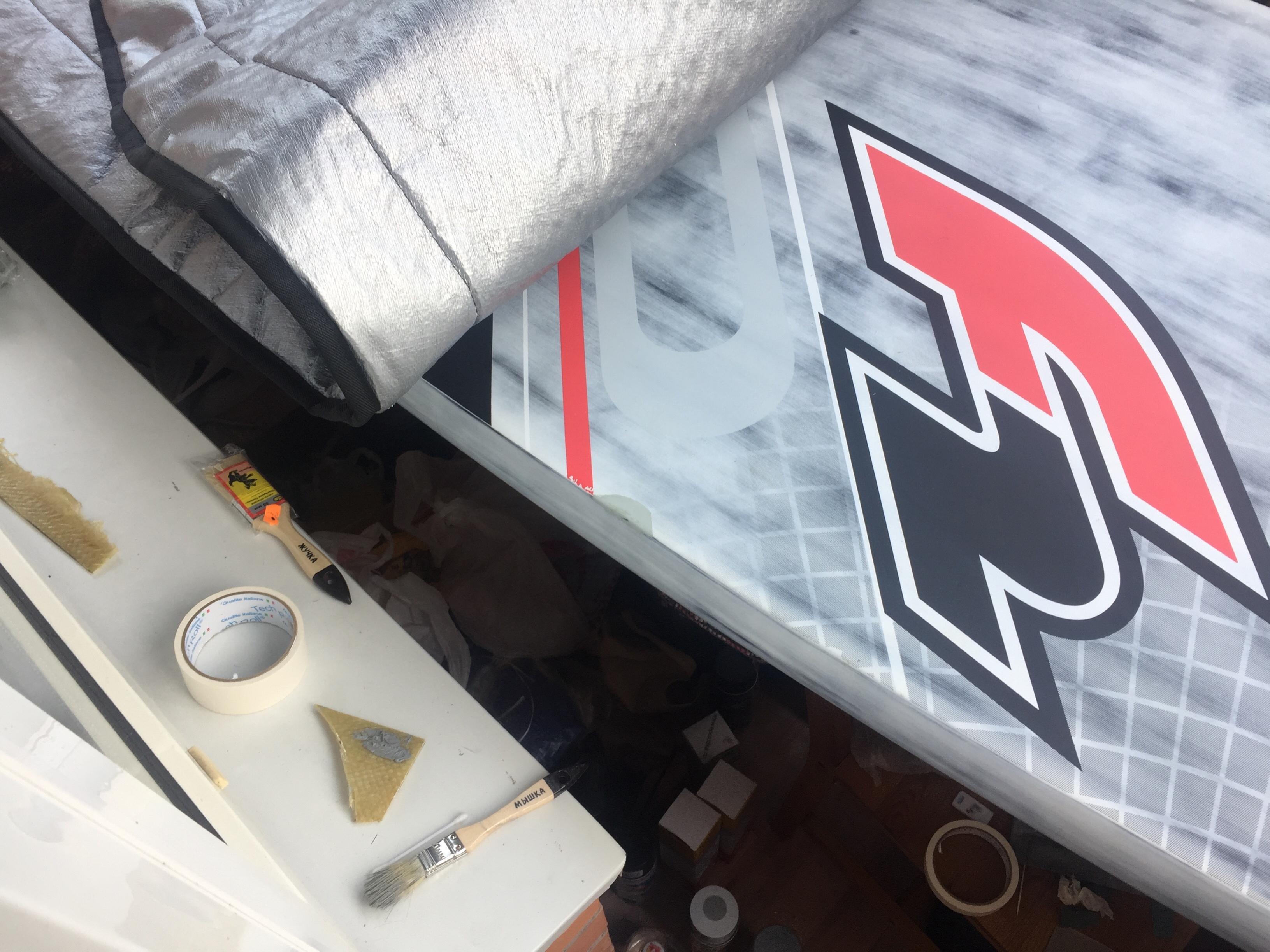

Перерыв получился дико большой, то времени нет то погоды
Доску кстати залатал, краска не со всем в цвет.. в межсезонье исправим
