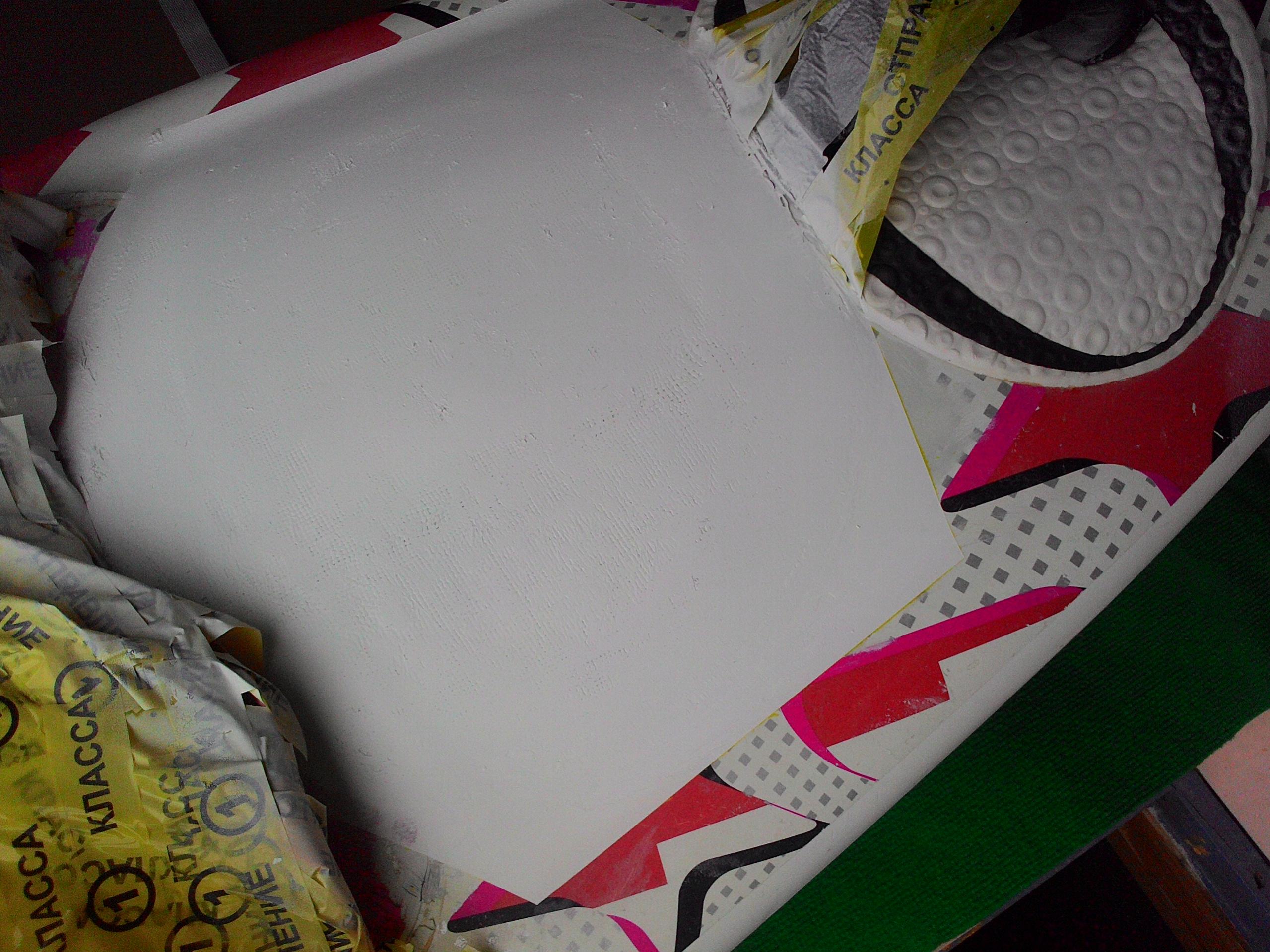

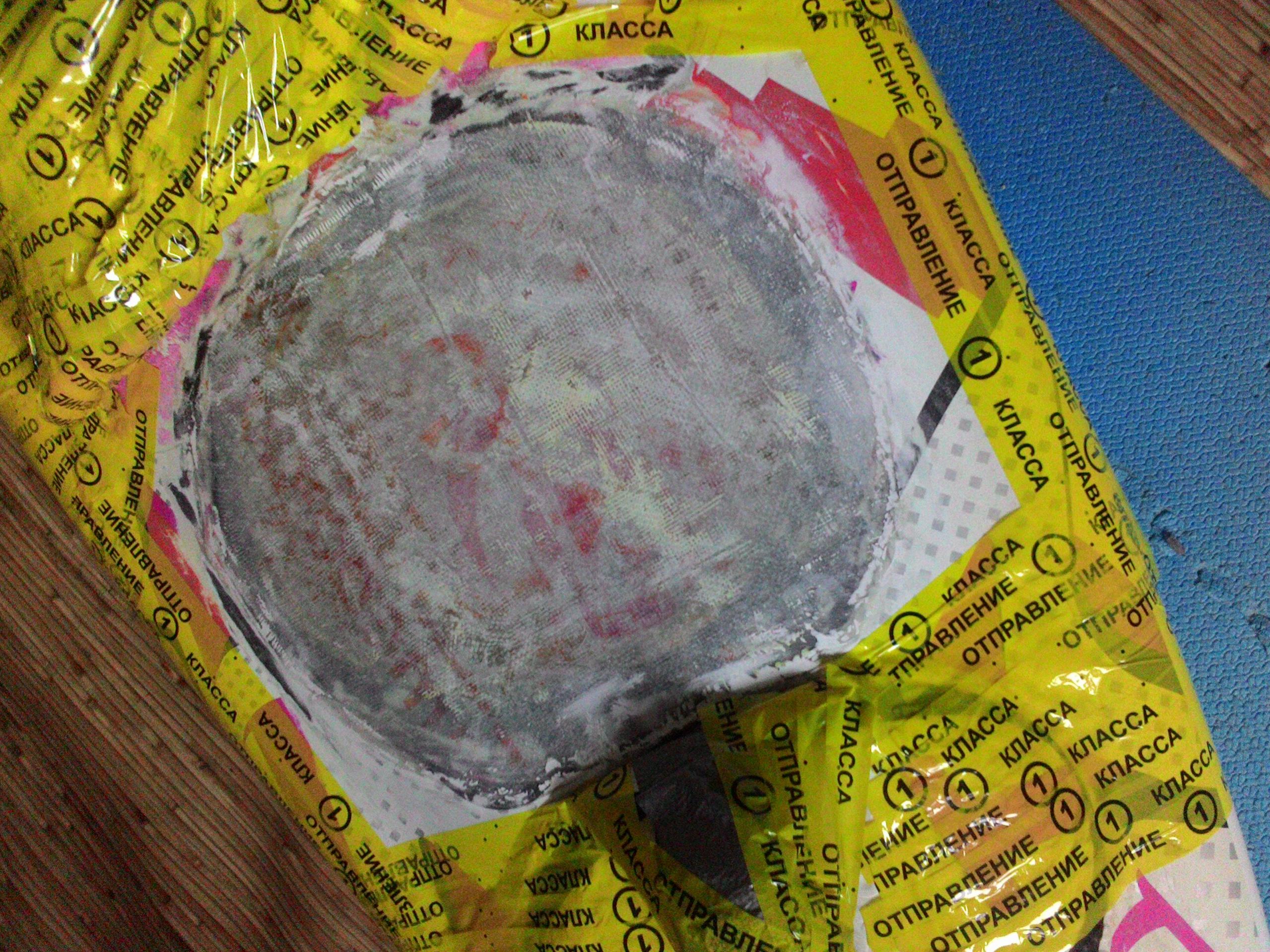

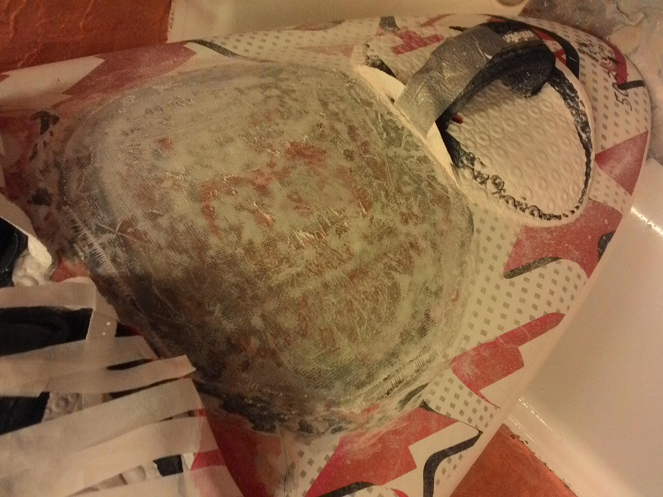

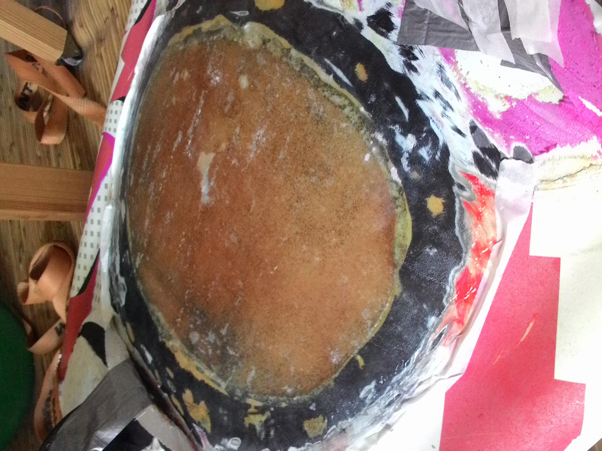

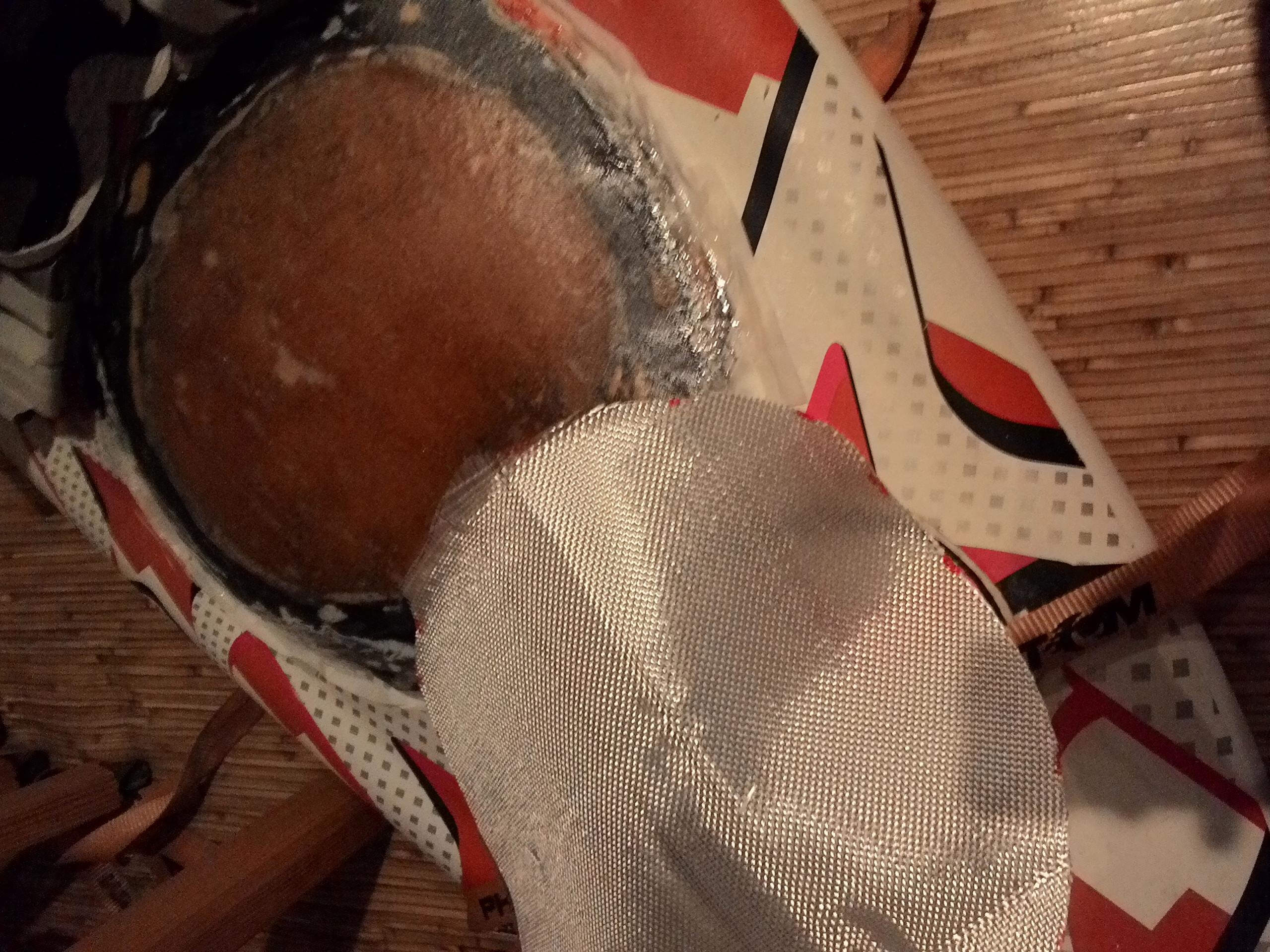

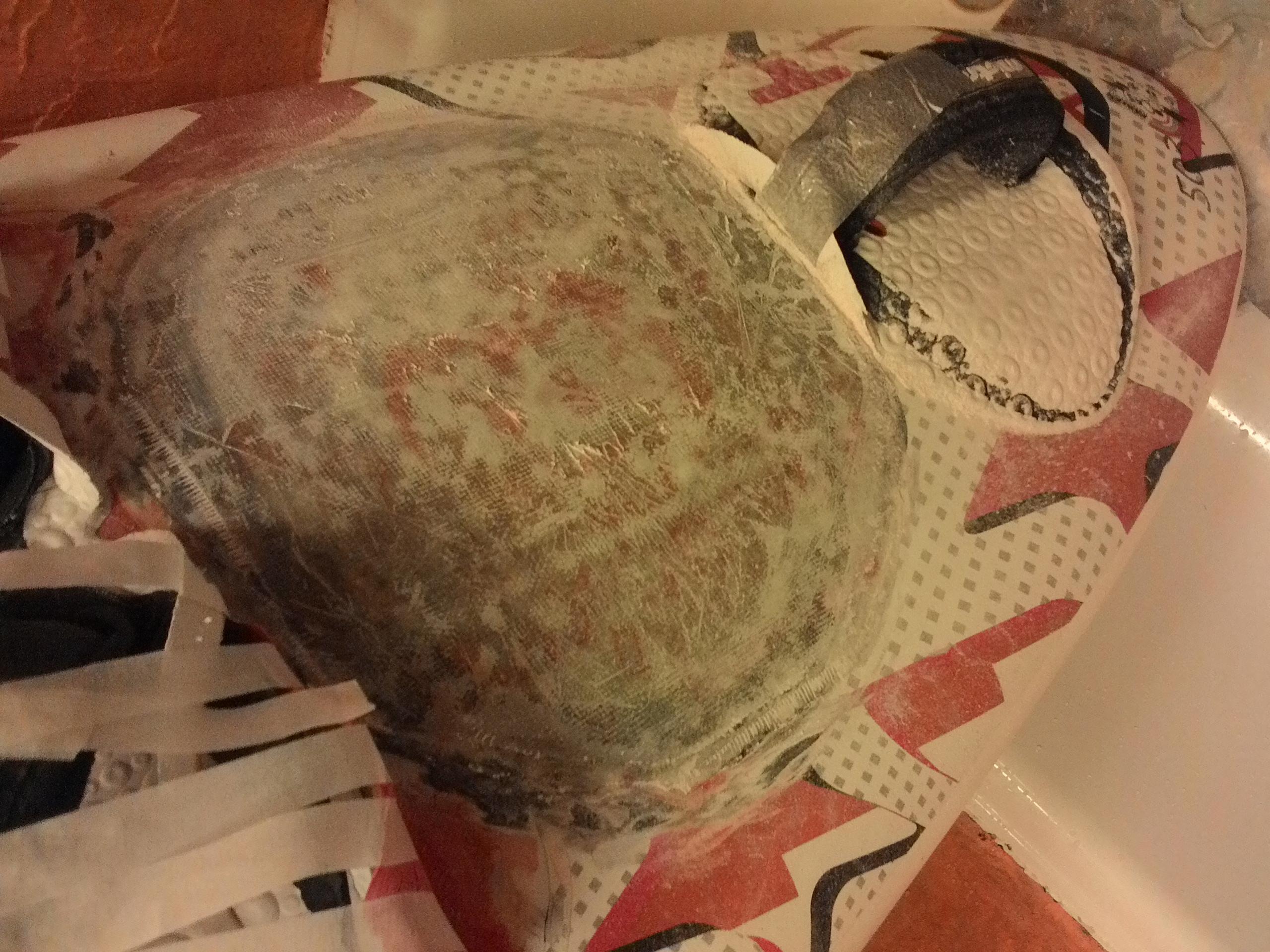

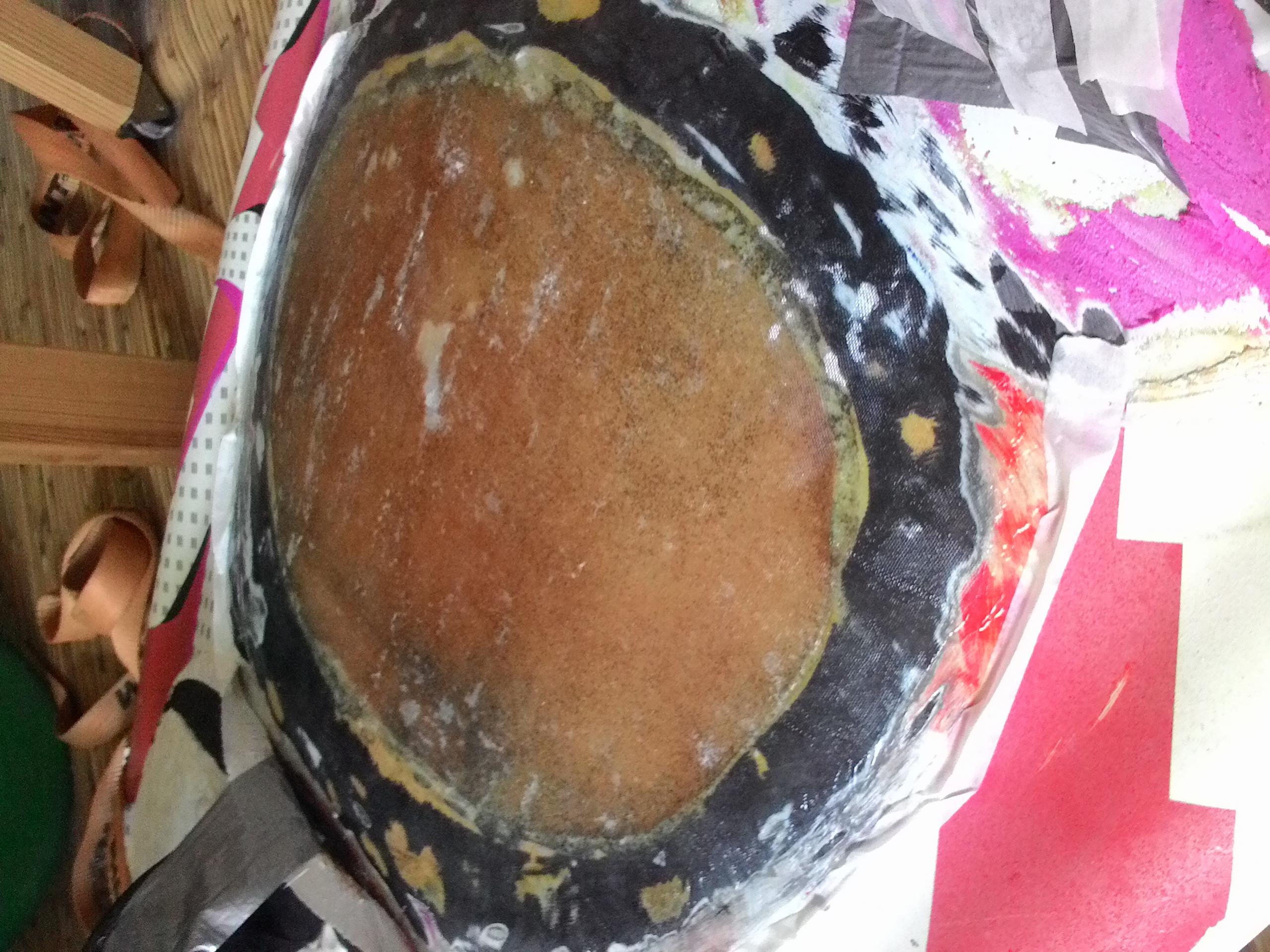

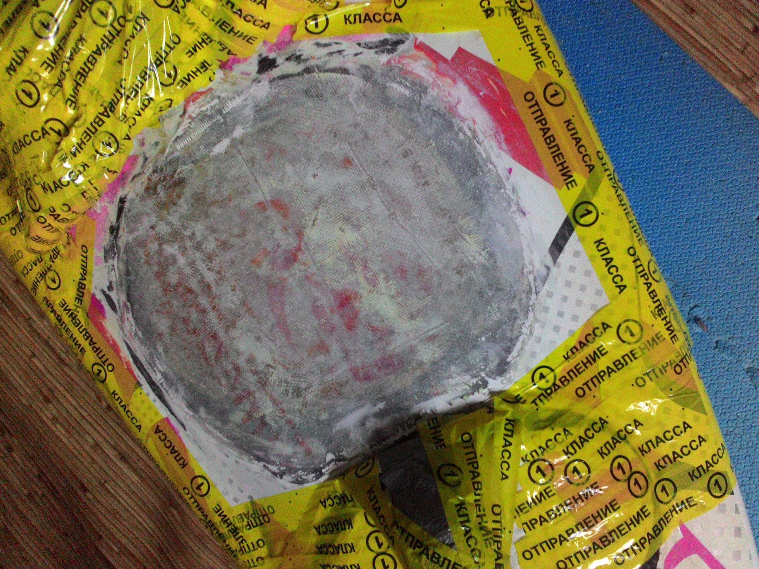

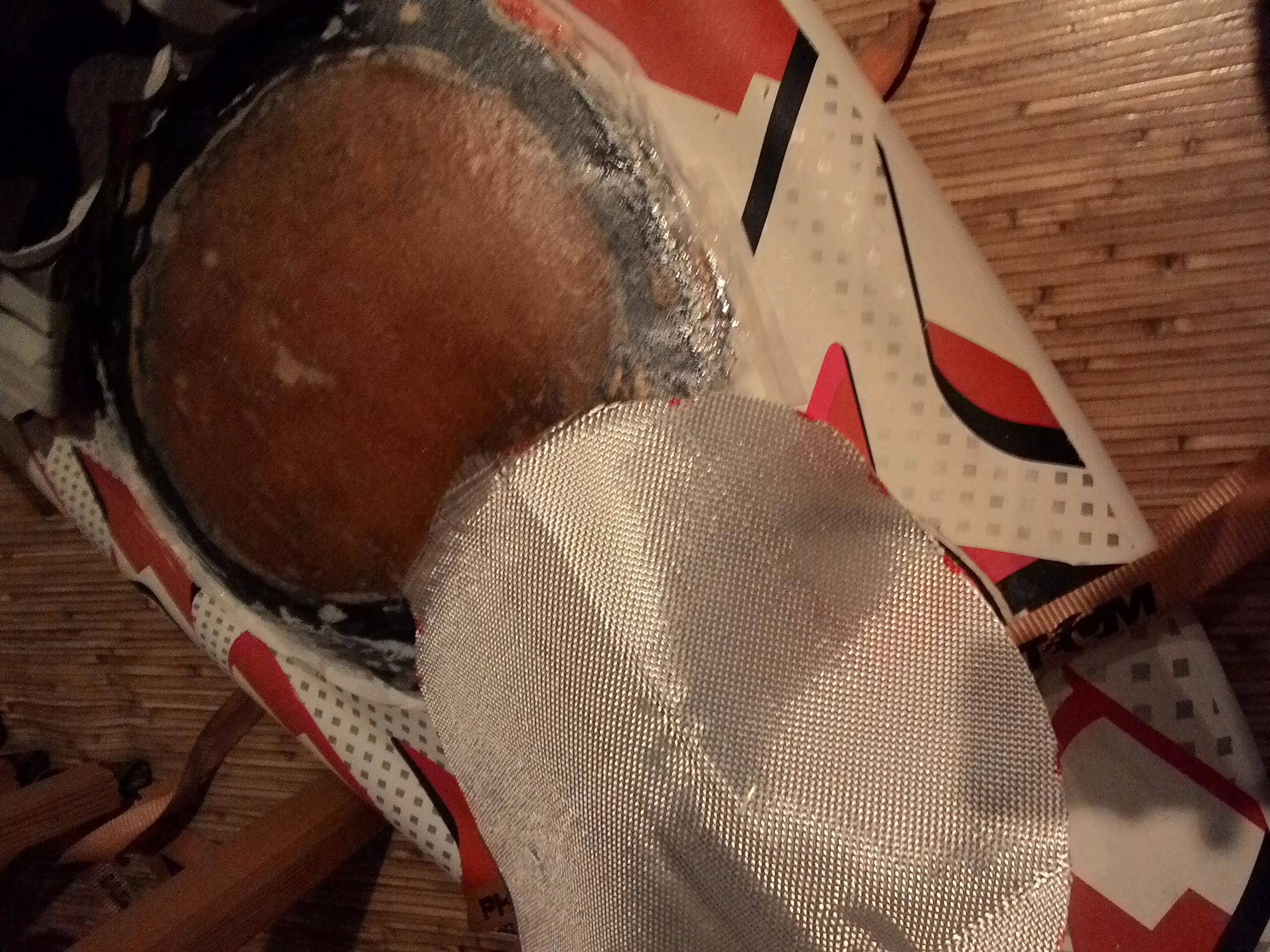

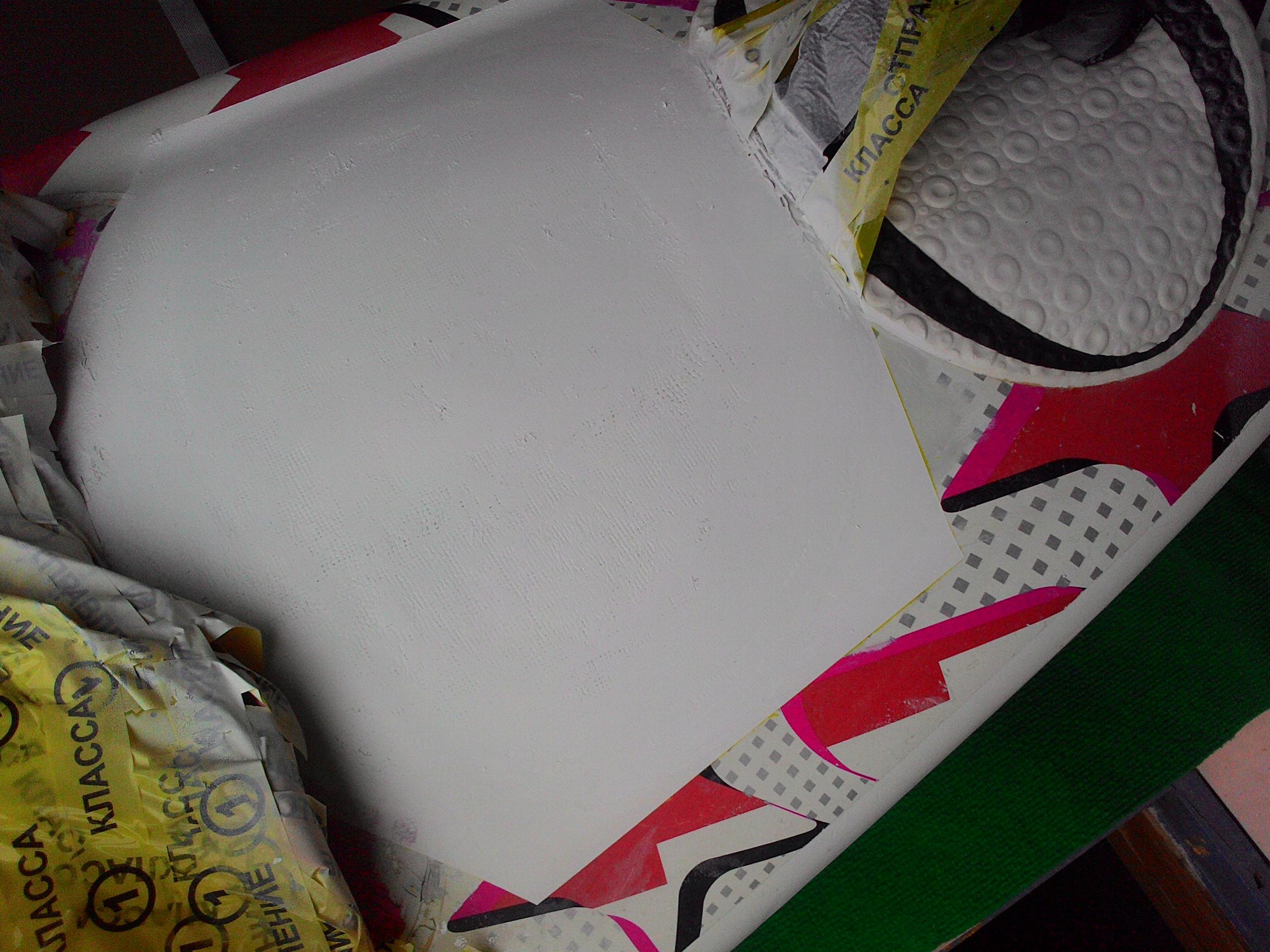

наложил 3 слоя тонкой стеклоткани поверх пвх, они на первом фото, было непрочно, положил еще 3 слоя более толстой, один из них на 2м фото. на 3м зашкуривание краев, на 4м зашкуренная шпаклевка, на 5м грунт и краска. мой вес заплата держит, не прогибается, поверхность не самая идеальная, но доводить до красоты буду осенью, после испытаний, не исключаю, что придеться еще стеклоткань класть.

Такое впечатление, что тряпочка не пропиталась. И поверхность надо выравнивать перед тем, как тряпку кидать.
Непрочитано 09.06.2017, 19:26
Пропиталась, но без излишков, еслибы имел значение вес, то надо было бы взять гораздо меньше клея. Ткань вся была смочена эпоксидкой. Пенопласт выравнивал бруском примерно, до идеала не доводил.
Непрочитано 10.06.2017, 05:38
5ha27
Аватар для 5ha27
Club: Rids surf club
Location: Хабаровск, MuiNe
Благодарностей: 222
Если бы пропиталась, то не было бы белёсого оттенка. Ткань должна быть прозрачная. И такое количество слоёв, по идее, хрен продавишь. Видимо замасливатель не "наш". Но..... хозяин - барин, конечно! Лишь бы тебе нравилось.

Явная непропитка, может пропускать!
Непрочитано 10.06.2017, 10:26
смолы за глаза там... может, не запаривались по замасливателю...

Написал (#36) про это
Непрочитано 10.06.2017, 11:45
затупил, брат... пардону просим.
да! с замасливателем, лажа.
Непрочитано 10.06.2017, 14:32
Ткань пропитана, белесая, потому,что зашкуреная. Такое количество слоев- необходимый минимум, когда было одним слоем меньше, прогибалась и трещала.
Кто такой замасливатель?))
