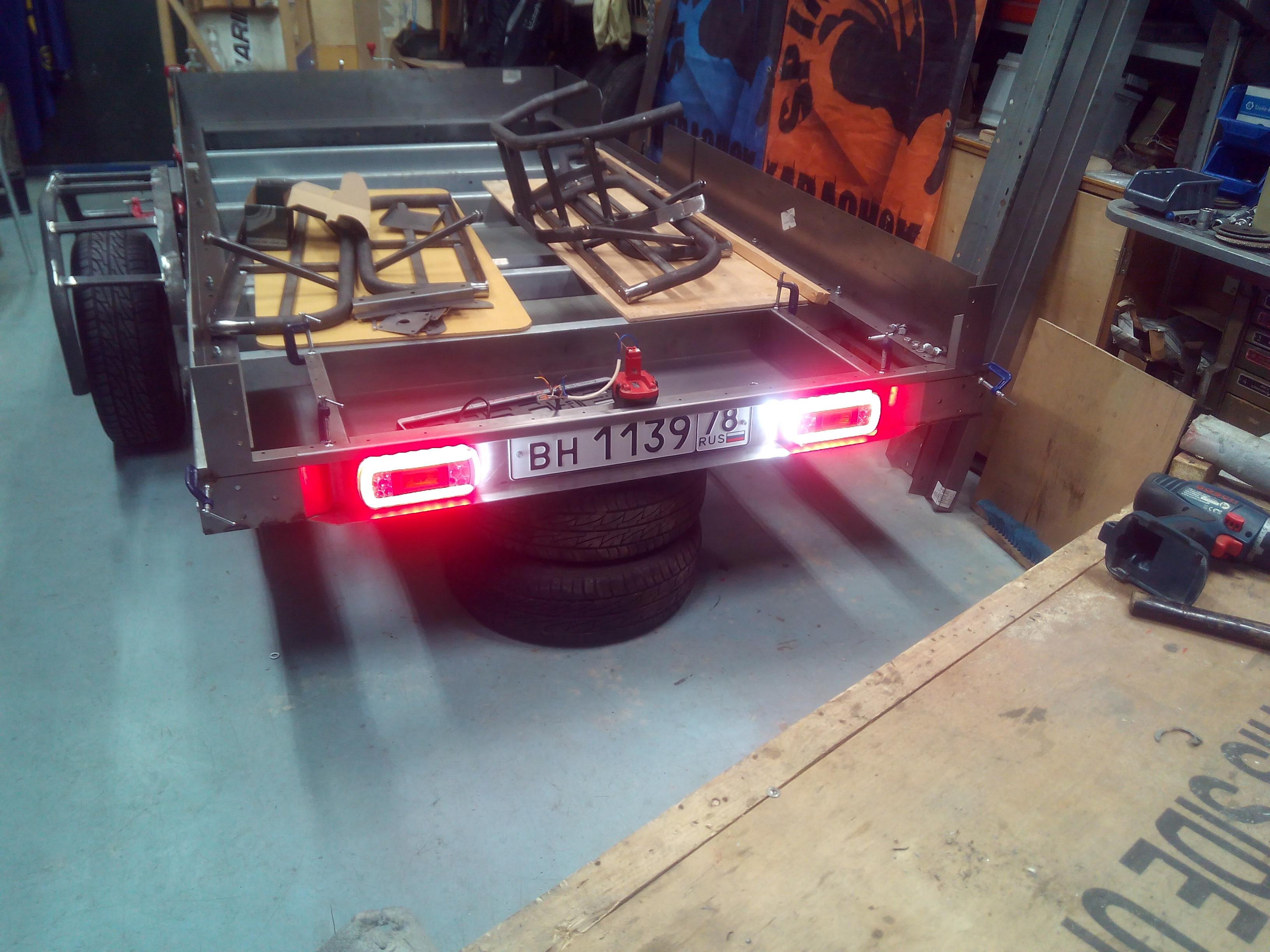

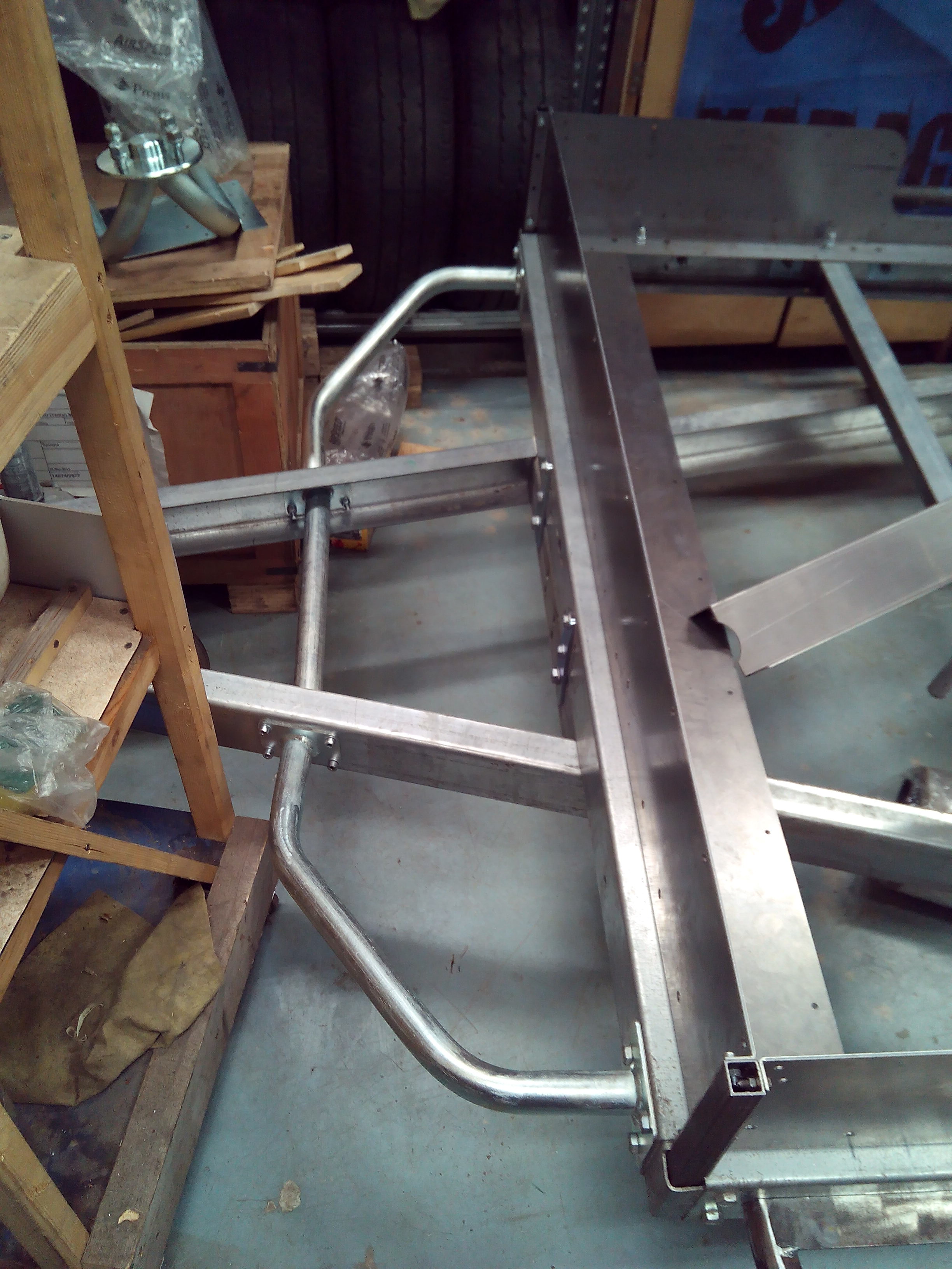

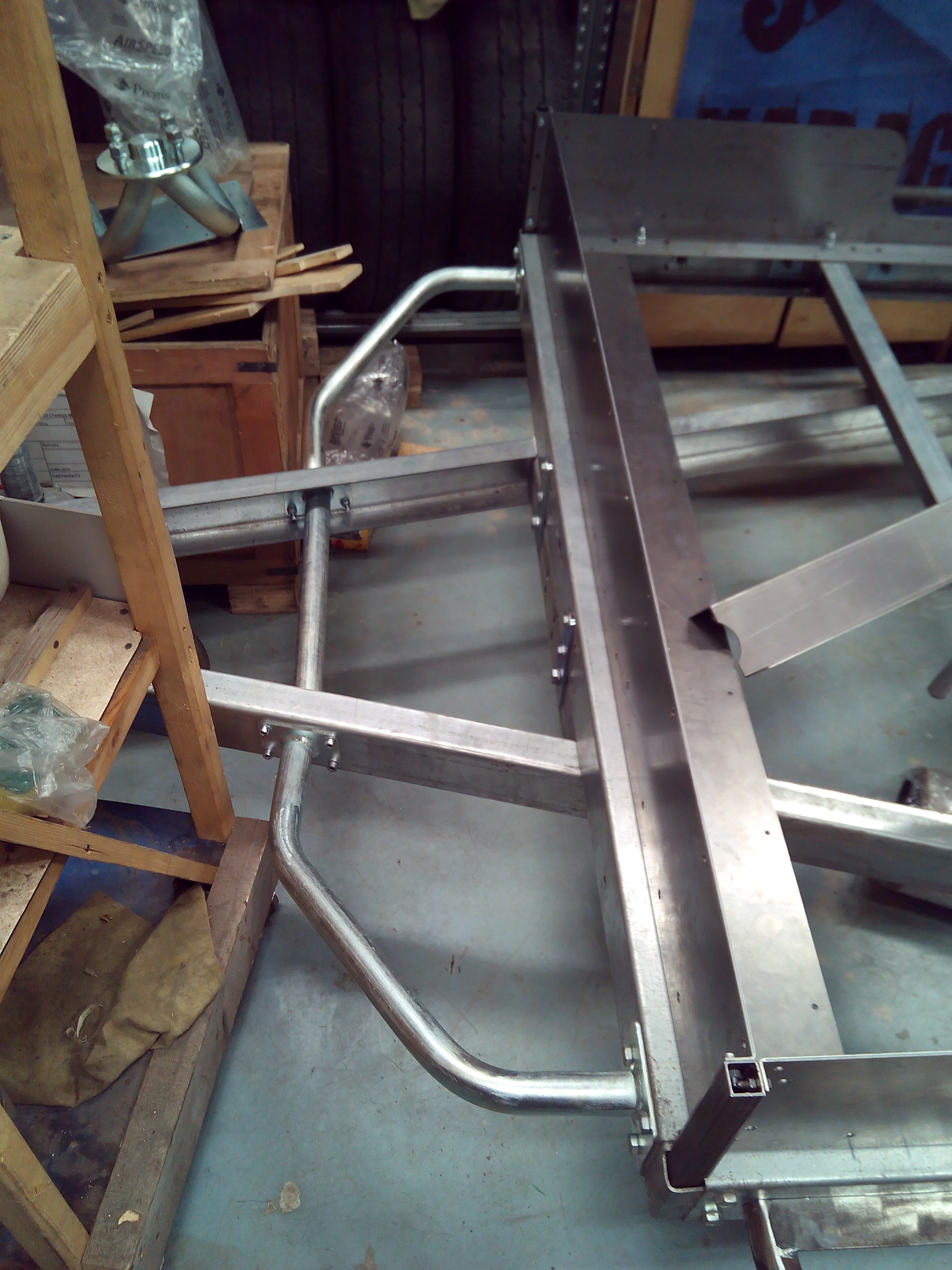

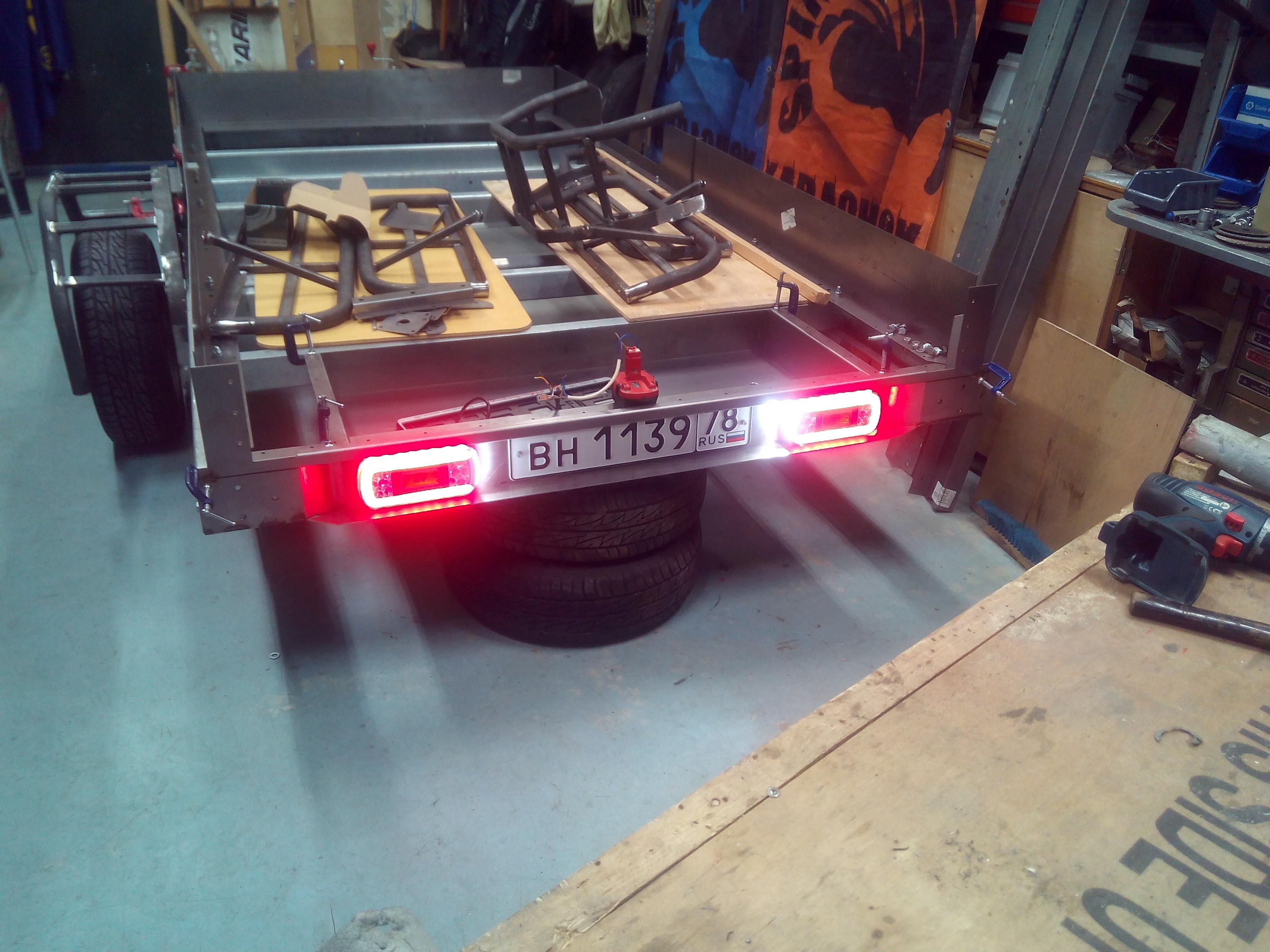

Если не надоел, продолжу:
Творчество вылилось следующими доработками:
- Резино-жгутовой мост был смещен назад на 300 мм, что добавио устойчивости на дороге и возможности легко внедрить боковую дверь перед крылом.
- Жестко закреплено дышло к раме прицепа ( был на моей практике косяк этих конструкций)
- заменён вообще задний борт рамы ( самостоятельная разработка с спрятанными во внутрь "швеллера" стоп сигналами и номером, также места для установки аутригеров)

Не похож ваш вагончик на грузовой прицеп "с личным грузом, который должен быть надёжно закреплён". Он смахивает на "транспортное средство с внесенными изменениями в конструкцию".

Уважаемый ultramarine56.
Этот фургончик является легко съёмной конструкцией, закрепленной на более двадцати болтов и энного количества заклёпок, после удаления оных, фургон снимается и прицеп возвращается в исходное положение.
А, то что фургон выглядит по "заводскому", так в том и была цель.

Не похож ваш вагончик на грузовой прицеп "с личным грузом, ...".
Есть такая забавная штука, как жилой модуль.
Я раньше думал, что это только для пикапов.
Ан нет. Оказывается и для автоприцепов существуют.
Так что здесь всё в порядке.
