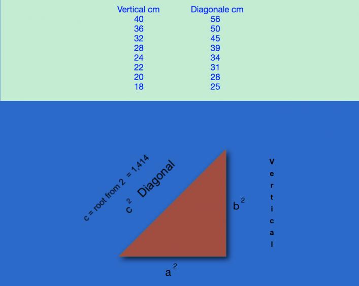

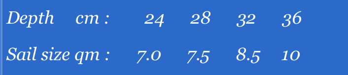

Lessacher маркирует травяные плавники по глубине погружения.
Например, для модели Duo Cut Weed он приводит таблицу так наз. глубины плавников и соответствующих размеров парусов, которые этот плавник способен "удержать":
Травяные плавники в большинстве своем имеют наклон 45%, поэтому приблизительную длину самого лезвия можно подсчитать, если вспомнить Пифагоровы штаны.
Относительно ширины доски и длины плавника, для нее подходящего, можно вспомнить такое правило: чтобы доска вела себя приемлемо, длина плавника не должна быть меньше половины ширины доски в 30 см от края кормы и не больше этой ширины. Есессно выбор плавника будет зависеть и от размера паруса.

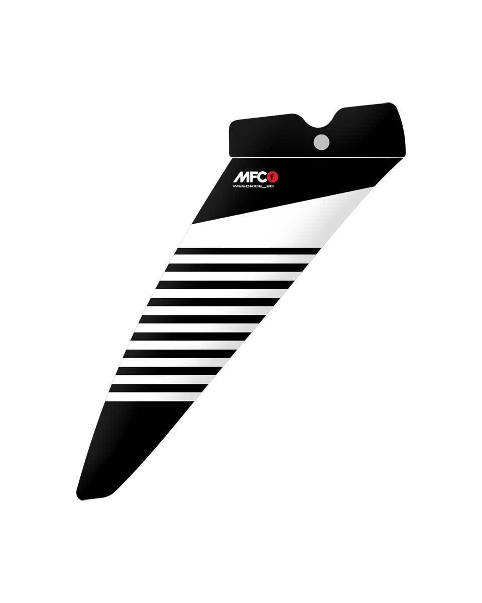

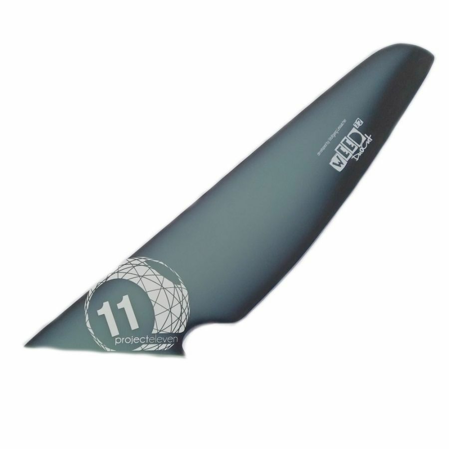

Решил продолжить эту тему, не начиная новую: подскажите какой из этих плавников лучше подойдет для озерного катания с водорослями на фрирайд доску 70см шириной (паруса 6.4 - 7.3)?
MFC Weed Ride 33 (или может 36) см
Project Eleven Weed Duo G10 Finne by Lessacher 34 (или возможно тоже 36) см
На что влияет бОльший наклон у Lessacher, а также вырез ближе к днищу доски?
