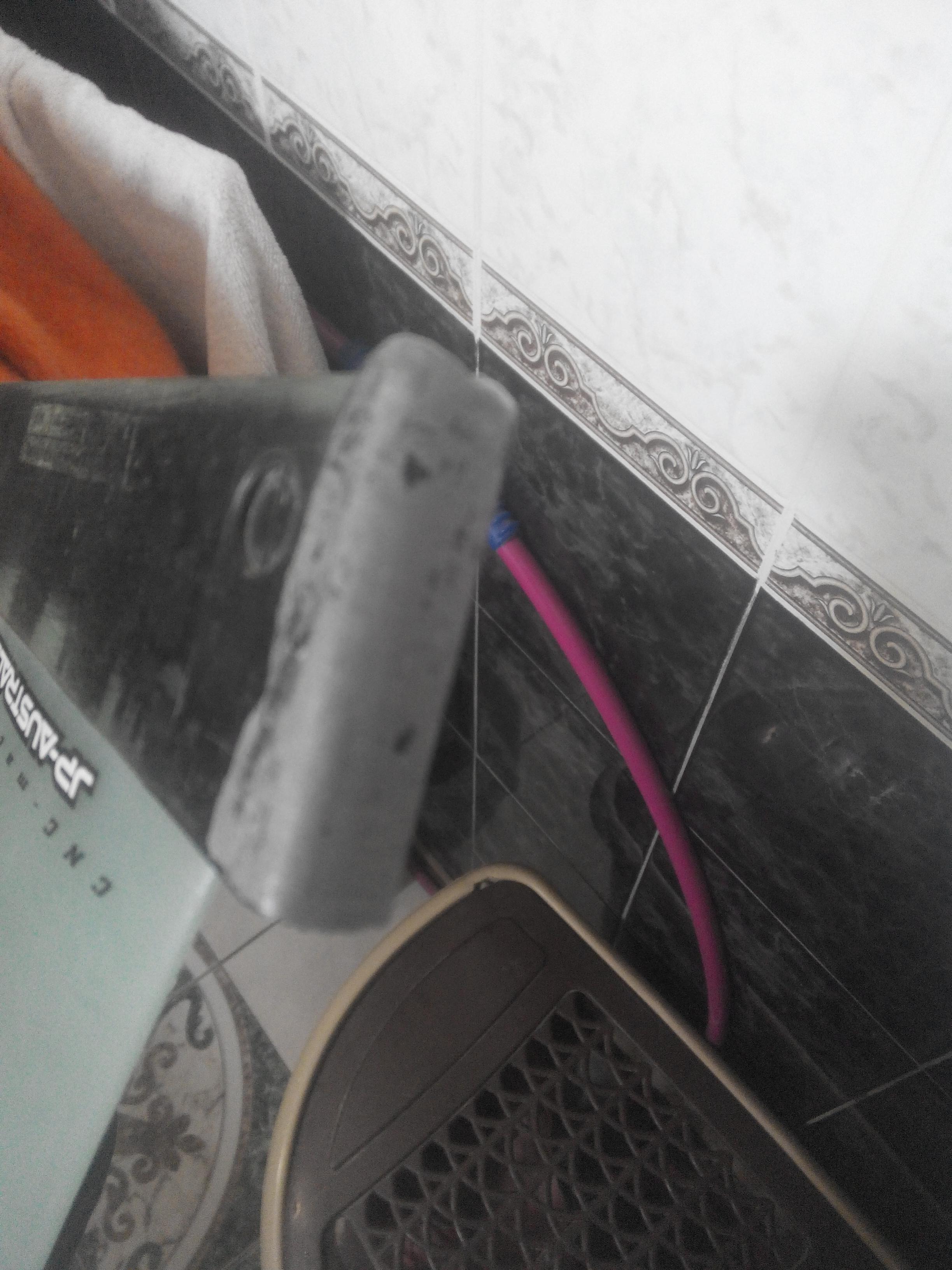

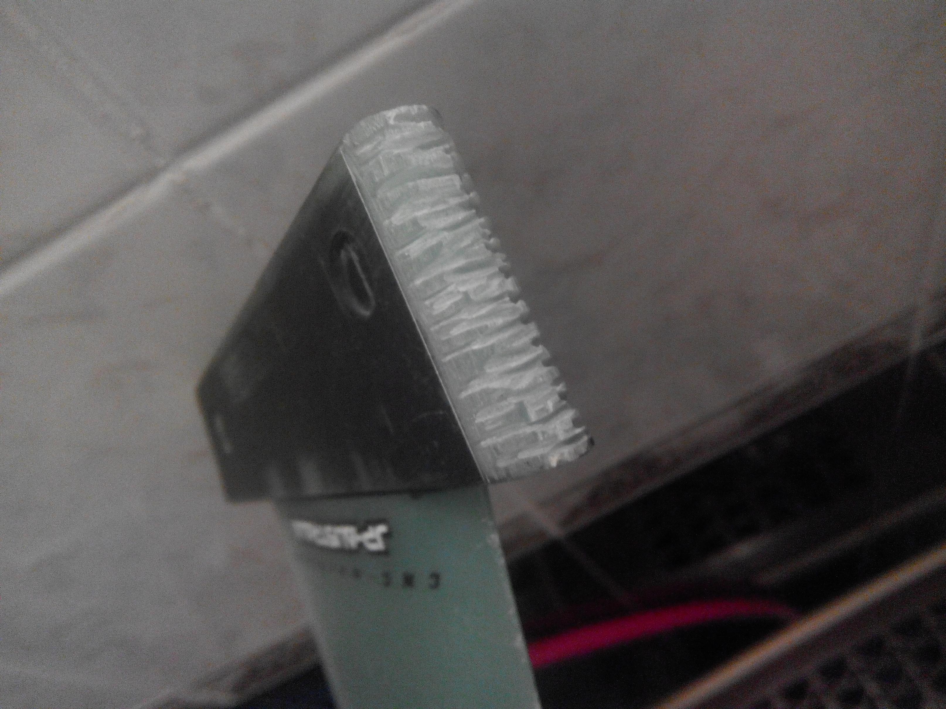

В продолжении обсуждения подгонки плавника делюсь опытом. Решил все таки плавник востновить, для этого на нем сделал бор машиной надпилы. Получилась такая гребенка. Смазал бесцветным кремом для обуви, в котором было о написано о содержании воска, колодец доски и с покси полом на торцах вставил плавник в колодец. Винтами крепления отрегулировал глубину. Через 3 часа благополучно извлек плавник, что получилось видно на фото.

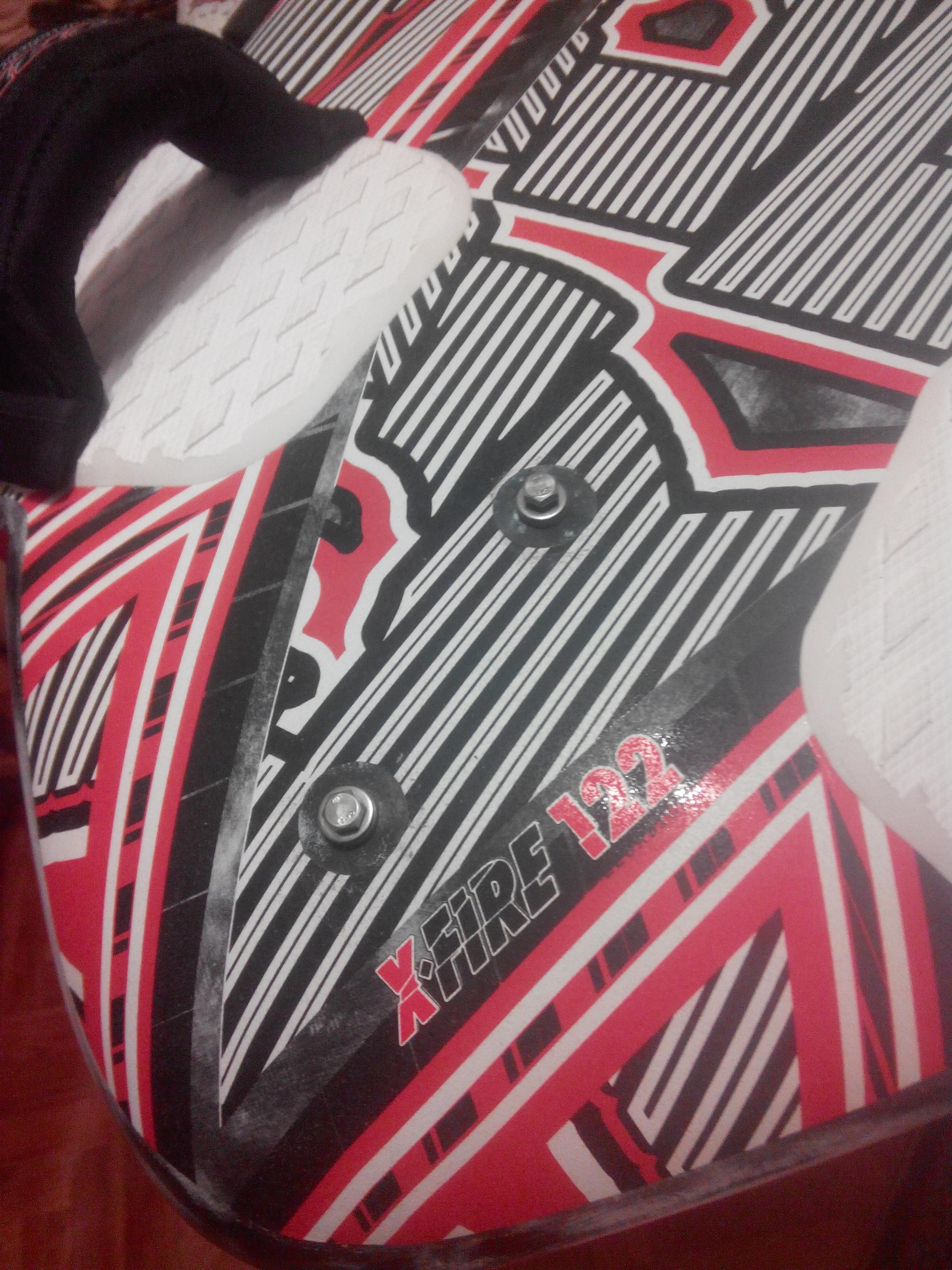

Не понял конструкторской мысли производителя доски. Почему было не погрузить посадочные места болтов в глубь палубы? Задний винт получается под углом к плоскости палубы и для плавников понадобились болты 100 мм.
в боксе, вставка проворачивается, а на палубе болты с резинкой. обычно, этого достаточно
