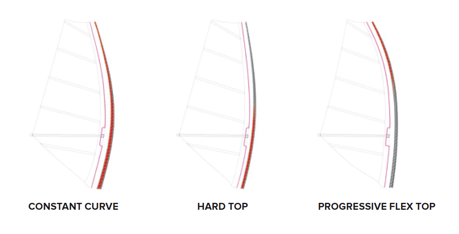

Что именно?
Кстати еще Progressive Flex есть в природе.
И еще много других типов и подтипов.
Я думал, что, в основном вот так, как на рисунке. Может быть какую-нибудь ссылку дадите на более подробные схемы?
Это не принципиально, у меня сейчас есть парус и мачта, которые насколько я понимаю, подходят друг другу. Но, в межсезонье, просто интересно.
Картинка взята отсюда http://www.north-windsurf.com/eng/no...cklabel-series

На самом деле "в основном" не совсем так, а вообще то и совсем не так
Эта, и подобные картинки - чисто качественная "иллюстрация на пальцах",
и не более того. На самом деле, все данные достаточно жестко секретятся.
Никто из серьезных фирм никогда не раскрывает никакой информации по существу о своих мачтах.
("Никогда" и "никакой" подчеркнуть два раза красной пастой и запомнить!)
Ларчик открывается очень просто. Уже почти лет 15 как каждый производитель создаёт не парус,
а рабочую пару парус-мачта, в которой взаимно увязываются параметры и режимы работы.
С самого начала проектирования целенаправленно делается всё, чтобы "чужая" мачта на "нашем" парусе
никогда не встала. И чем больше размер, тем это критичнее. В реале все работают в промежуточных схемах,
и используют массу ухищрений, чтобы их мачты были "единственными".
Про способы этой борьбы можно уже книги писать...
Добавил - у Вас на картинке "Progressive FT". В ведь это совсем не то, что просто FT....
Поэтому, никакой практической информации и никаких ссылок просто так не найдется
в том смысле что никто не описывает что и как он делает.
Тщательное штудирование каталогов лет за 10, и выколупывание крупинок инфы из
основных журналов за примерно тот же срок - ничем другим желание разобраться не лечится.
Ну и форумы читать буржуйские нормальные, там тоже много чего узнать можно.
Что касается пресловутых "таблиц совместимости", то обратите внимание, что никто
из серьезных фирм ничем подобным не занимается. Ясно, что обязательно найдется
желающий половить рыбку в мутной воде, и поэксплуатировать и отсутствие инфы,
и отсутствие знаний у народа. А то, что инфа в таких "таблицах" очень приблизительная,
а часто и просто неверная, никого особо не волнует.
Упомянутый ниже Unifiber, несмотря на массу нестыковок и неточностей по сути сделал такую таблицу
одним из своих основных рекламно-маркетинговых инструментов.
А как показывает практика, потребители клюквы находятся всегда.
