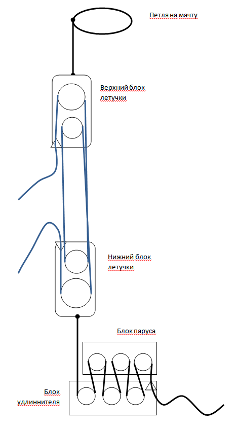

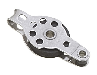

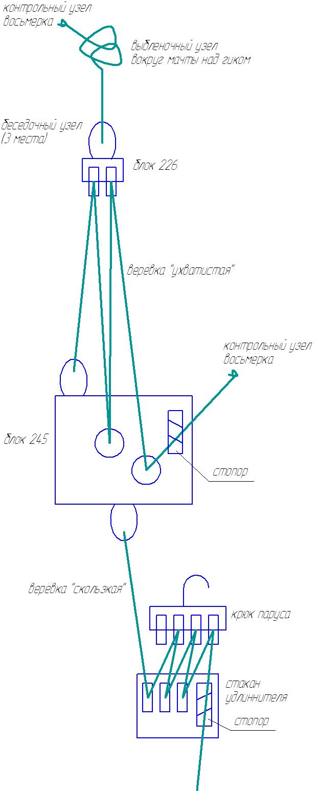

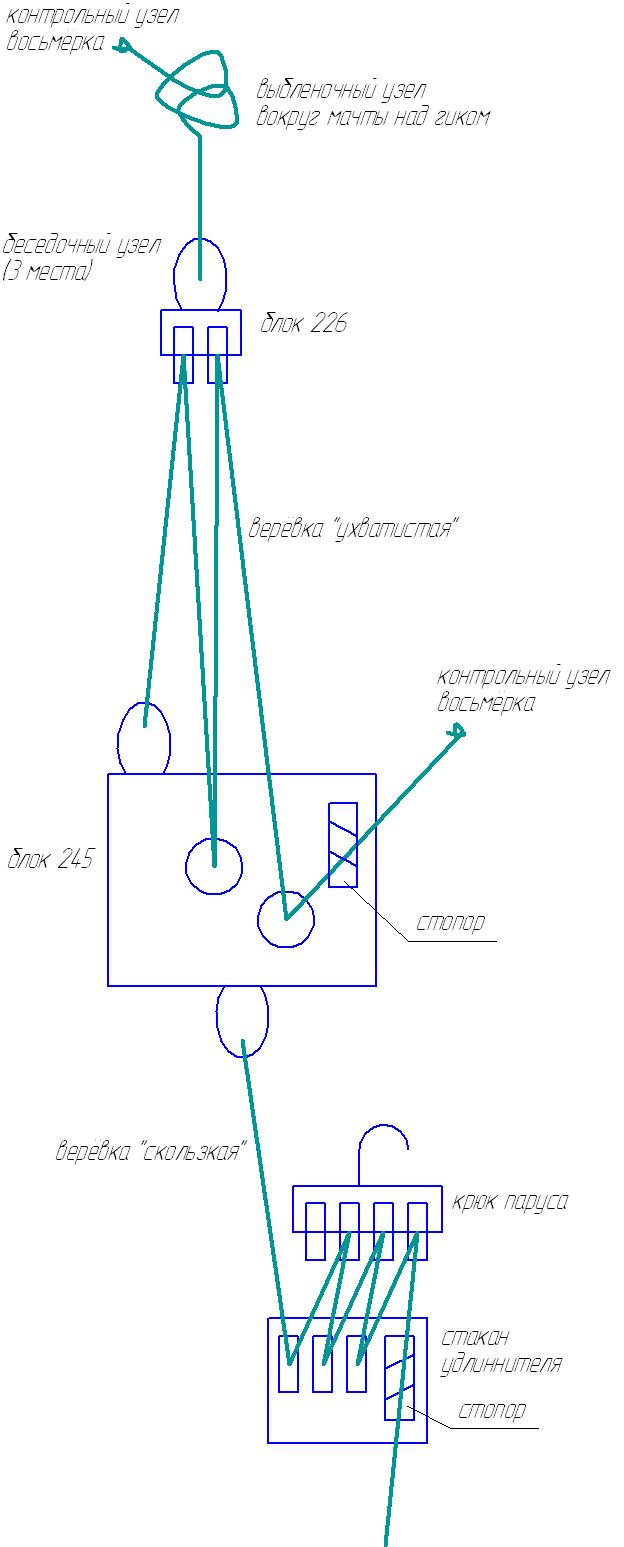

Вот набросал схему галсовой летучки. Мой вариант рисунок 1. Но вместо 226го блока лучше использовать 244, потому что он плоский, меньше выступает.
А второй рисунок, это, как я понял, чтобы тянуть можно было и вверх и вниз, наверное, как у Василия.
Ещё, думаю, можно второй вариант без дополнительного ролика использовать, достаточно будет усилия. Хотя надо пробовать. Вот так, как показано, оба варианта имеют одинаковое количество ступеней.

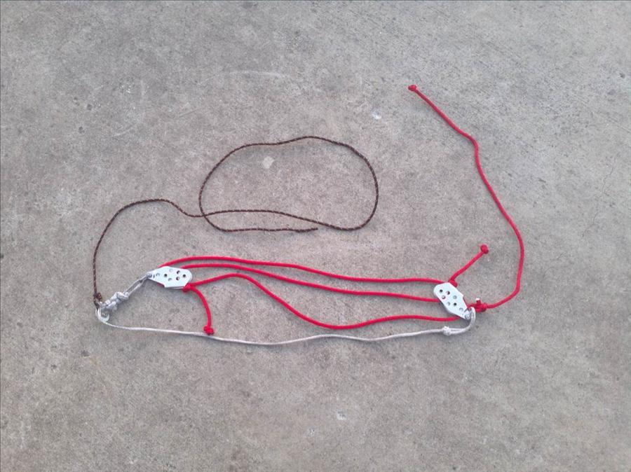

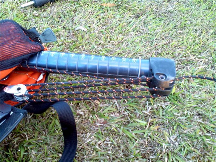

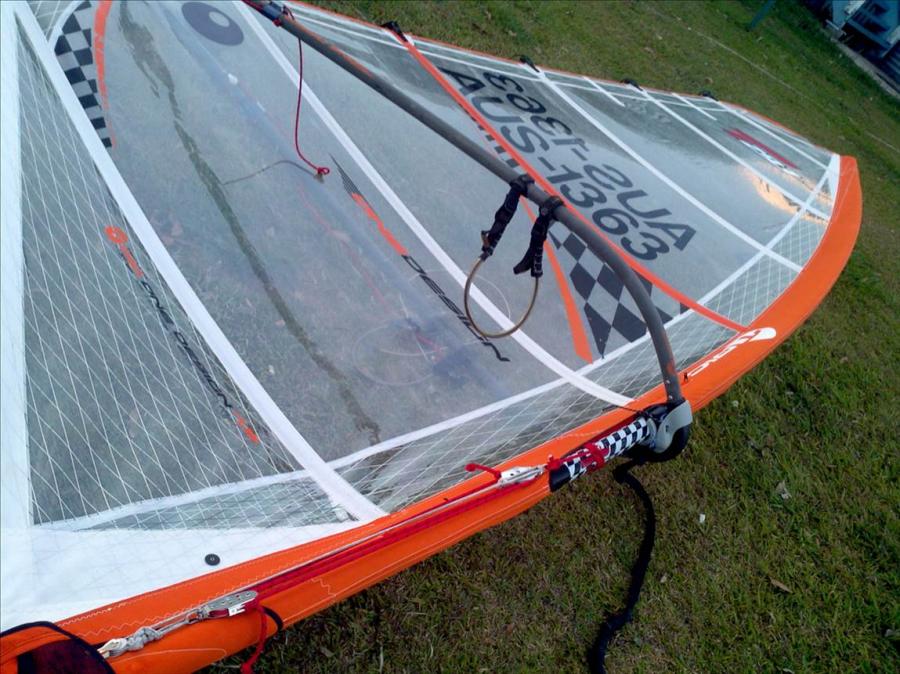

вот я еще тут натырил картинок по второй схеме, выложу сюда, чтоб у нас тут своё, по-русски было:
это сама ГАЛСОВАЯ летучка. Темный шкот пропускается через ролики паруса и удлинителя. Красный конец справа - привязывается к мачте:
вот так пропускается шкот в ролики:
правый конец торчит из стопора.

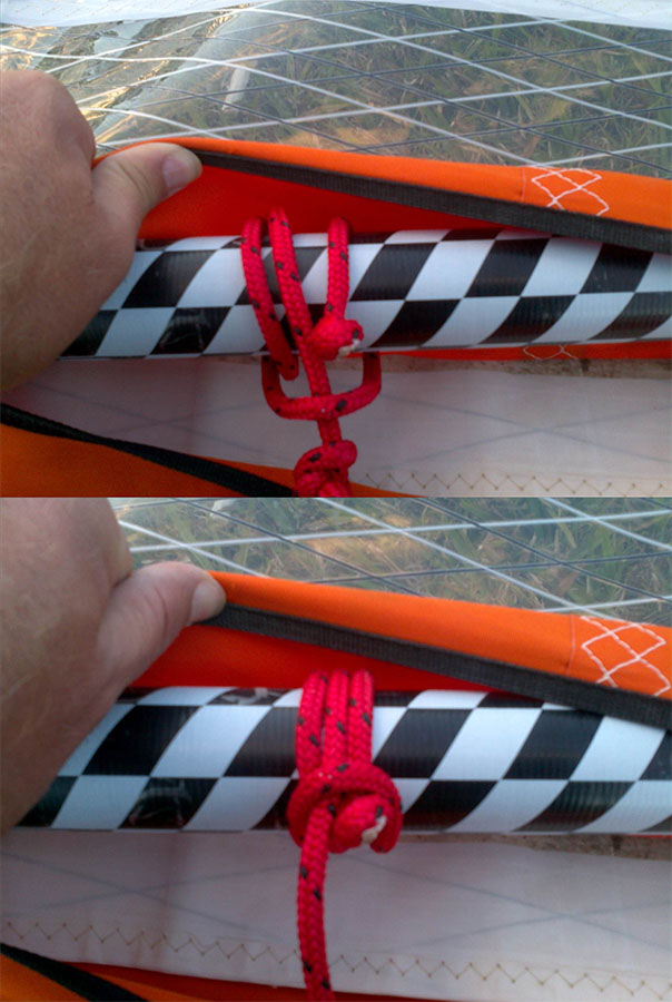

вот так привязывается шкот к мачте:
можно выше гика, можно ниже. Может есть другой вариант узла...

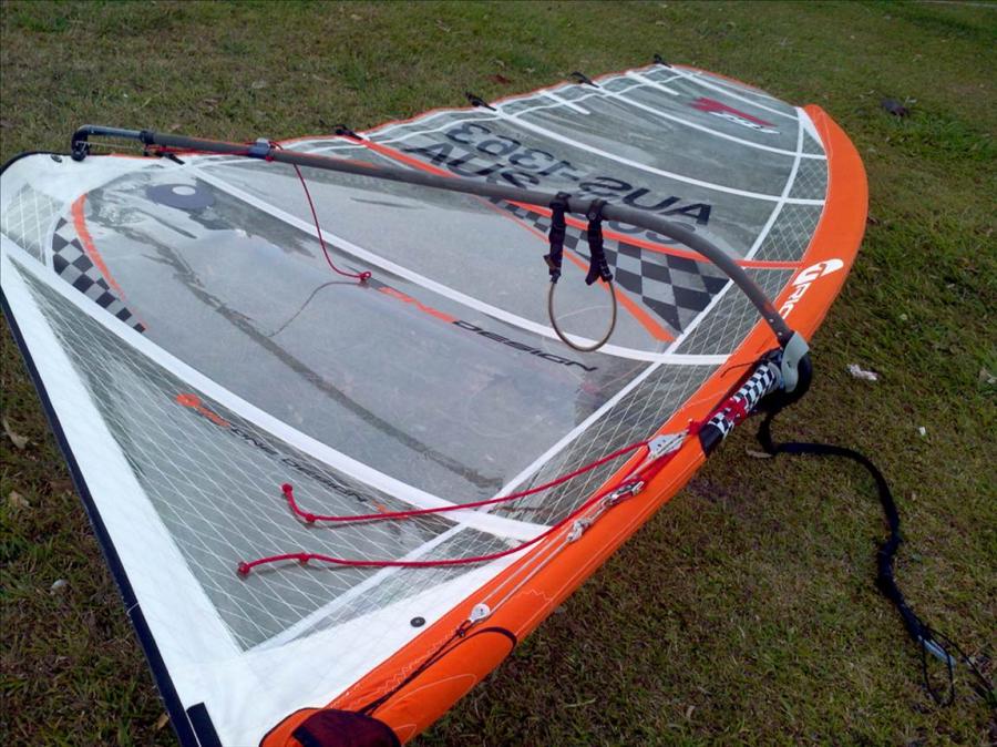

А вот так выглядит всё в сборе:

Сообщение от pacha1975 Посмотреть сообщение
Думаю, что через левый ролик надо пропускать свободный конец галсового шкотика удлинителя, а не тот который фиксированный с узелком.
Т.е. пропустив его через 3 ролика блока паруса (или крюка), продеть сквозь "левый ролик", вставить свободно в зажим удлинителя.
Потом летучка будет тянуть вверх этот "левый ролик", натягивая галсовый шкотик.
При этом последний ролик парусного блока уже не работает, а как бы заменен "левым роликом".

Мне тоже, так показалось, но привязывать не закреплёный не дотянутуй конец шкота к летучке на весу неудобно, на фотке доп ролик со своим шкотом по которому он ходит несёт на себе функцию фиксированного отрезка, который выставляешь в начале, а потом просто всю летучку привязал к мачте продел чз ролики удлинителя и застопорил в стопоре, всё как обычно. А то, что можно привязывать просто за мачту, ниже гика это вообще класно.....
Нет!!! это неправильно, т.к. приведет не к облегчению усилия настройки набивки рукой, а к увеличению этого усилия.

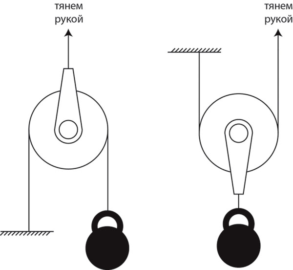

Посмотрите как работает блок, это простейший принцип рычага, облегчающий усилие в 2 раза. Так вот к оси блока (середине рычага) крепится то, что тяжело тянуть, а через ролик (концы рычага) пропускается шкот, за который тянуть становится в 2 раза легче.
сравните два варианта установки блока:
по-моему очевидно, как легче)

Как работает блок я знаю. Согласен. Меня напрягало только то, что задний конец галсового шкотика бодет проходить через дырку (где был узелок) и вверх, а там нет ролика, может перетереться. Или он с первого ролика удлиннителя идет на оковку "левого ролика", минуя первый ролик паруса?

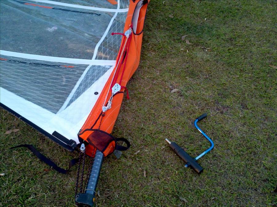

вот тут видно, что пропущен средний ролик паруса:
Непрочитано 27.11.2013, 21:10
теперь понятно. "левый ролик" как-бы вместо одного ролика паруса.
спасибо.

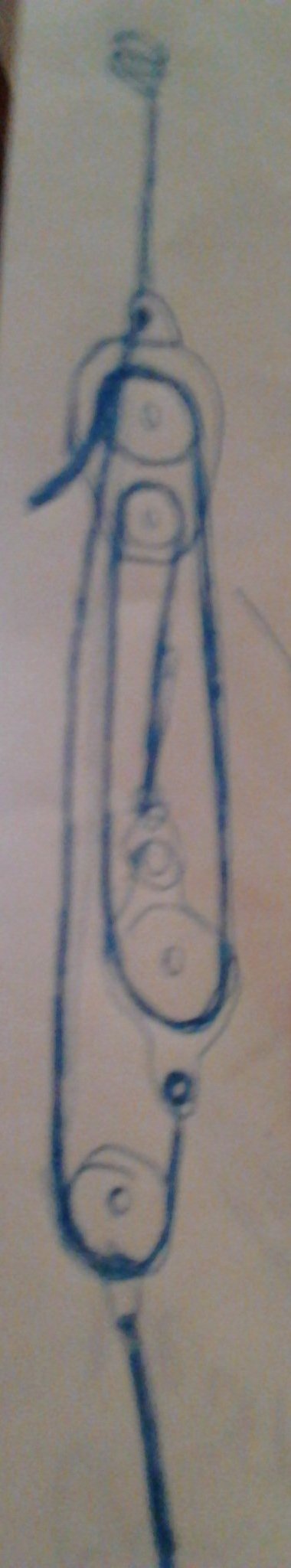

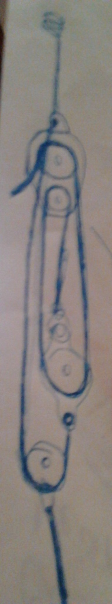

а если вместо одного из двух Лонготакельных блоков со стопором, применить двухобушковый блок с одним шкивом то в принципе будет как у Павла тянуть можно только за один конец шкота, и в работе учавствуют также 4 блока (так как 5-й в схеме с двумя лонготакельными -находится в стопоре и соответственно не работает), а сэкономленную 1100р тратим на ---2 Стопора в комплекте с хомутом Clamcleat CL244 - 552р./шт.
Сори за мой фотошооп.

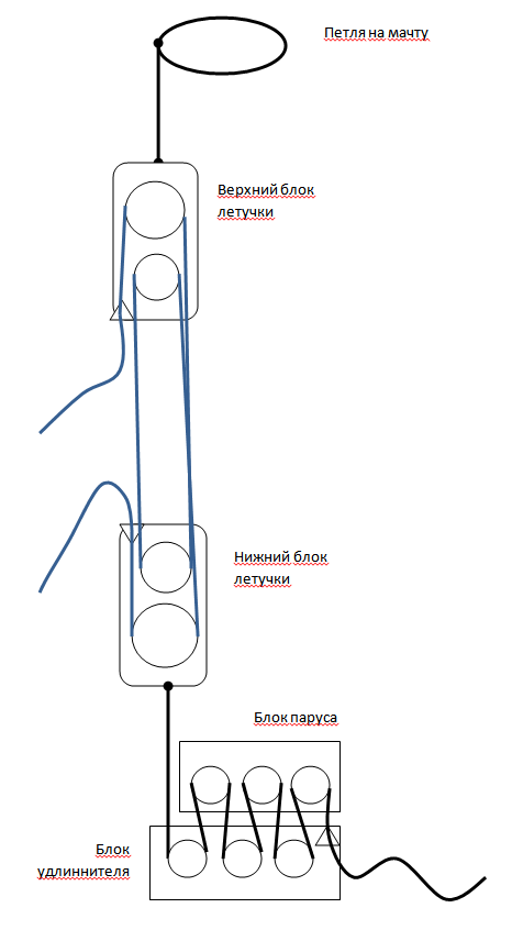

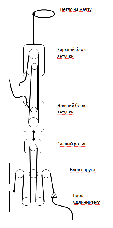

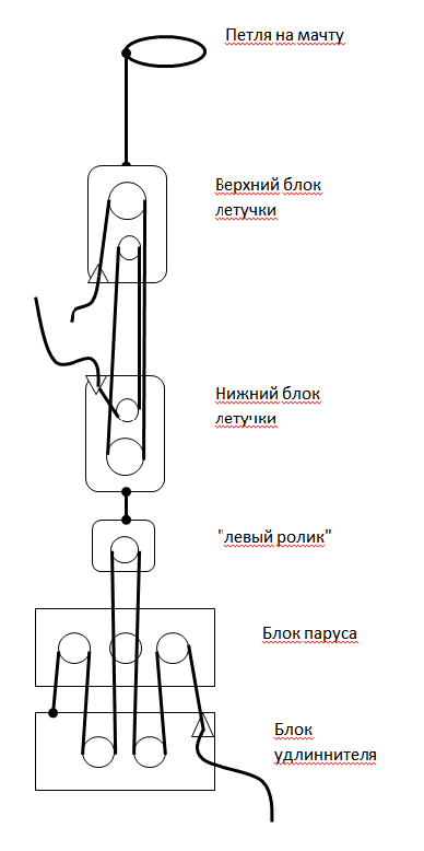

Непрочитано 28.11.2013, 20:10

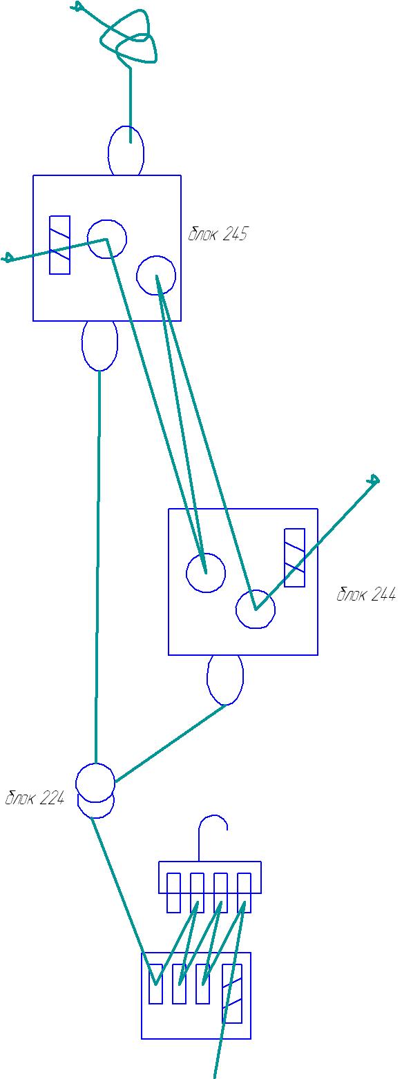

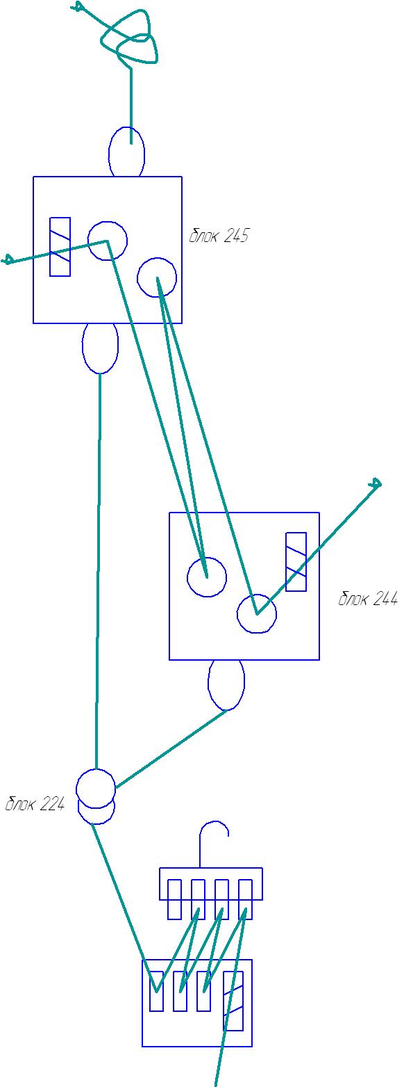

Я вот такую нарисовал. Блочки летучки можно поставить и трехроликовые, если с двухроликовыми сильно туго будет.
Какие блочки посоветуете?
да, это для удлиннителя с тремя роликами.
если с двумя, то второй рисунок. в принципе "левый ролик" можно обьединить с нижним блоком летучки.
тогда нижний блок надо трехроликовый.
ID:	14585  Нажмите на изображение для увеличения
