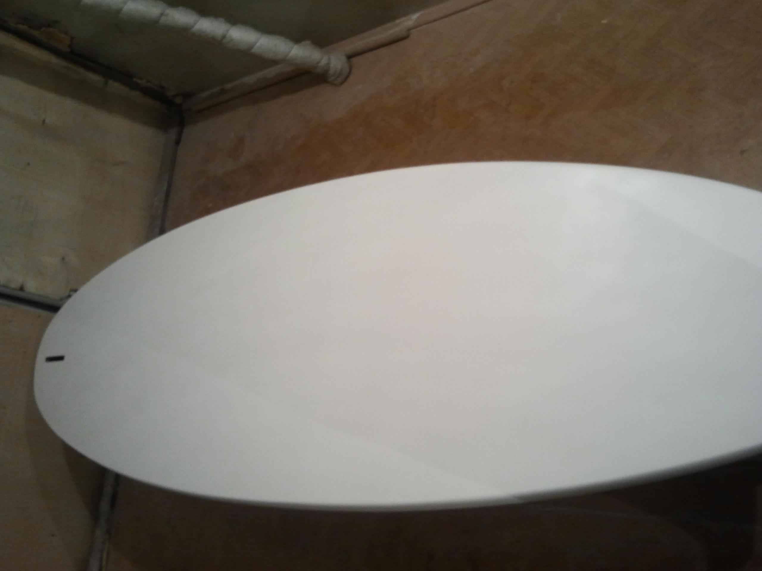

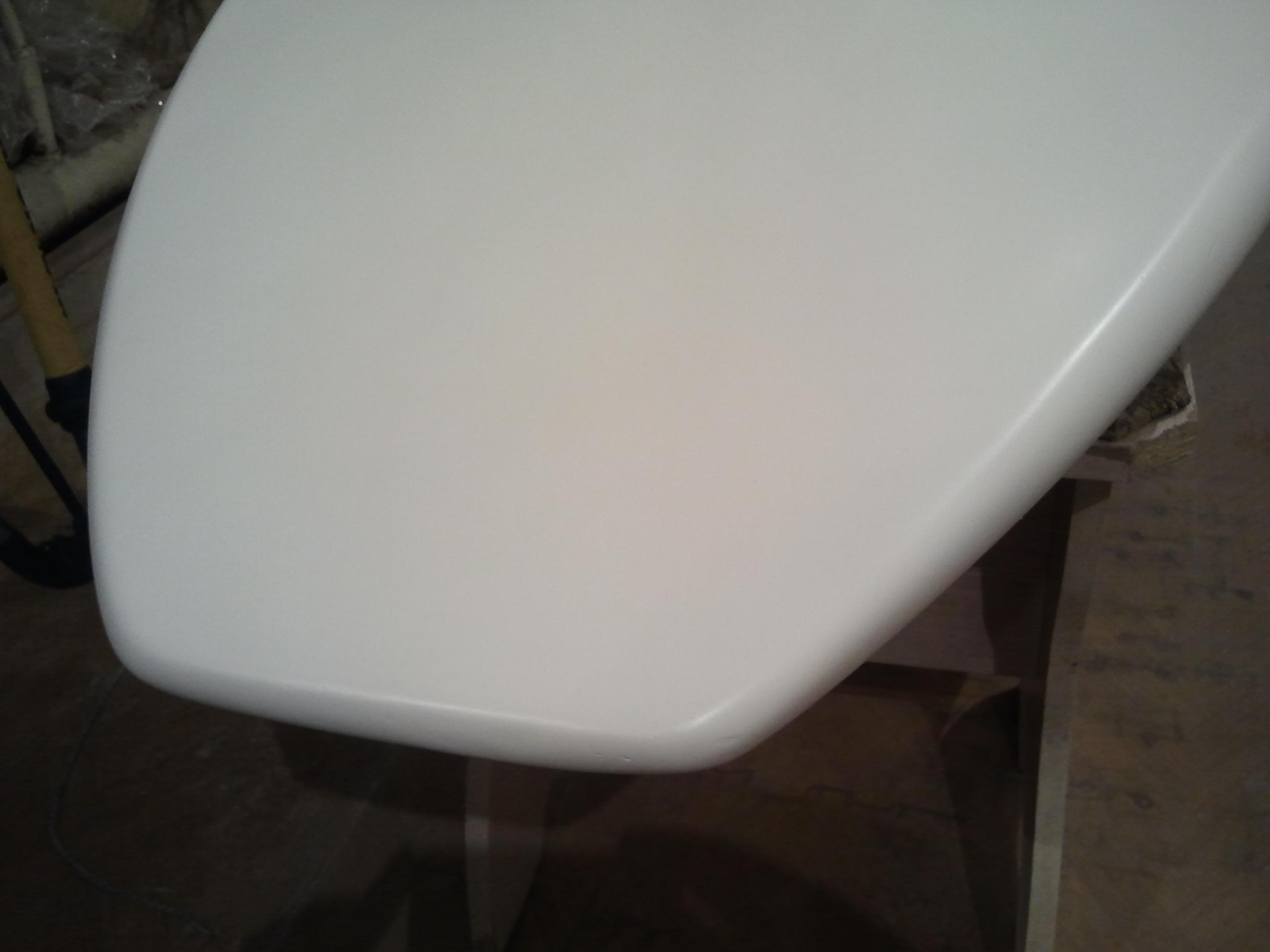

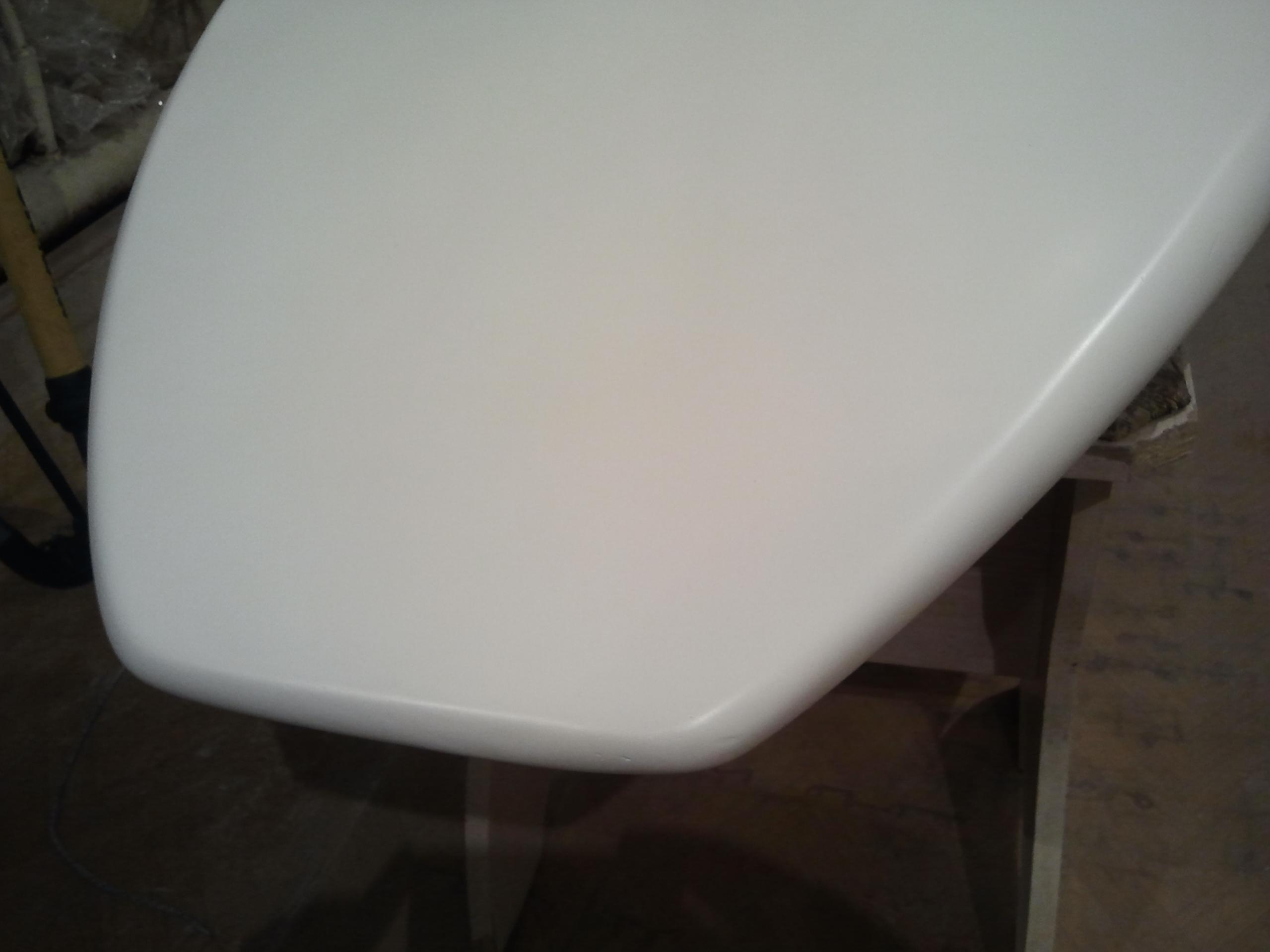

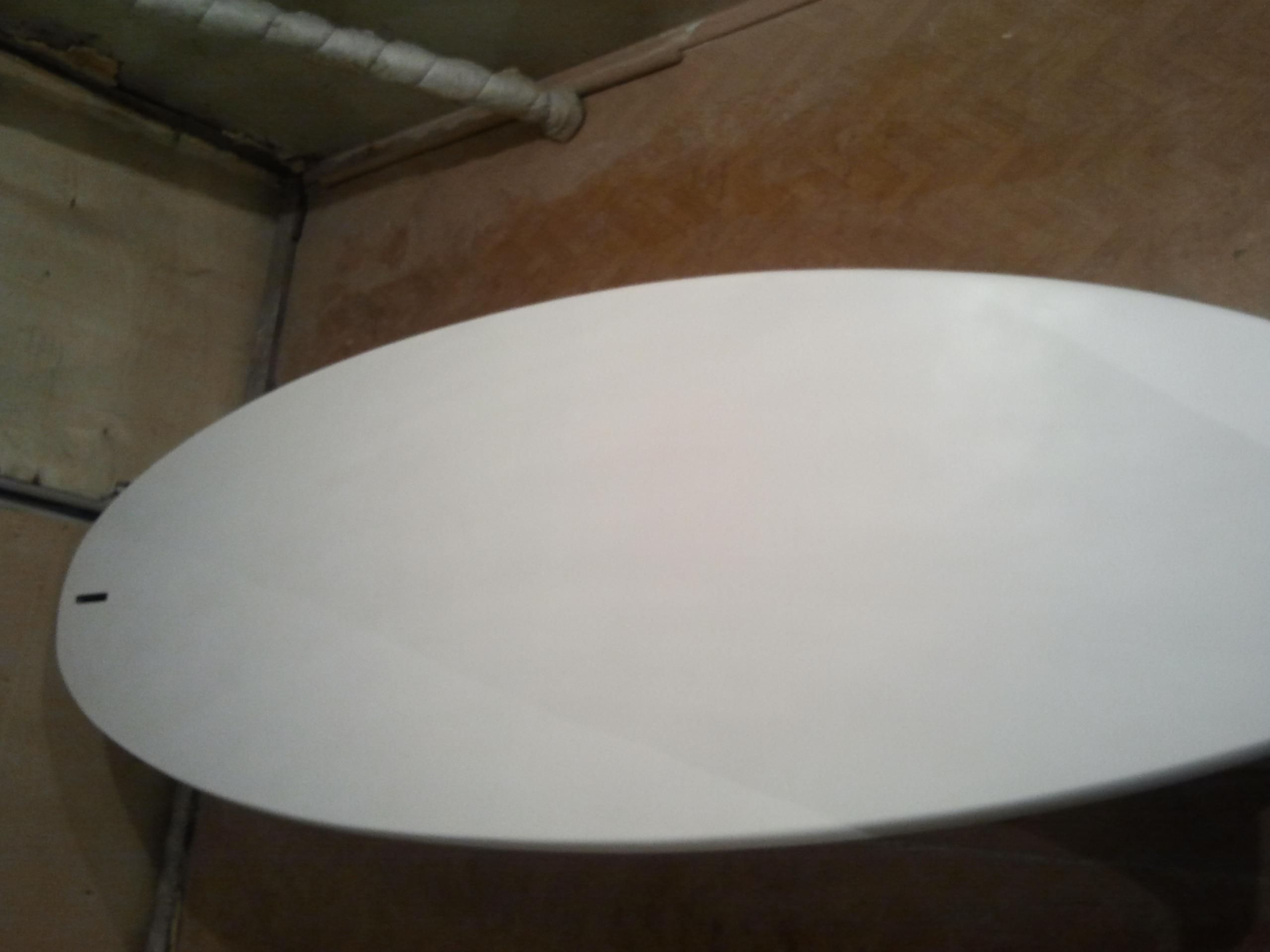

Ну вот и всё )
Название: 2013-07-11 19.29.23.jpg
ID:	12357  Нажмите на изображение для увеличения
Название: 2013-07-11 19.28.45.jpg
