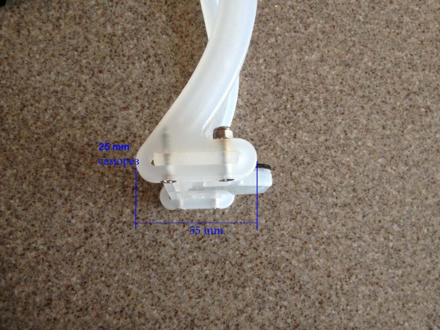

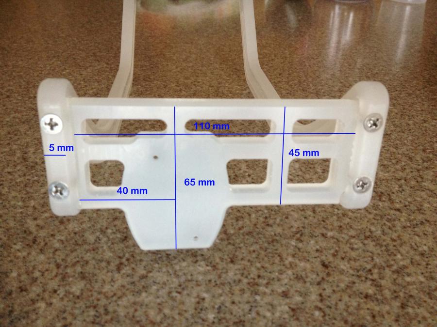

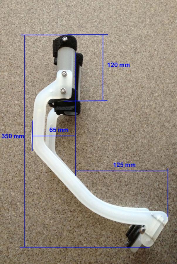

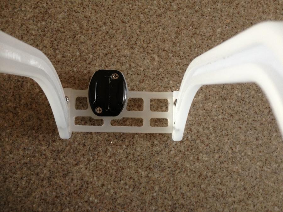

Ну вот, как обещал, картинки с КлюВью.
Система скроена из 5-ти миллиметрового полипропилена и дюймовой ПВХ трубки (распиленной вдоль на две половины) и скреплена болтиками и саморезами. Размеры я проставил.
Внутренняя поверхность полутрубок оклеена тонкой пористой резинкой, чтоб не дребезжала на ветках гика. Прорези в платформе и проточенные желоба вдоль веток призваны уменьшить вес сооружения.
Система работает хорошо. Надеть и снять минутное дело, причем есть ощущение надежности крепления.
О Герое3.
Понравилось, что УайФай дает возможность выставить настройки, и нацелить камеру на телефоне или АйПэде.
Теперь о приключившемся приколе.
Я нацепил на камеру LCD экран первого поколения, с которым камера работает, но дверцу взял из комплекта дополнительной батареи. В первый заход все было нормально, картинка замечательная. Но во второй заход корпус набрал воды и камере настал быстрый конец Оказалось, что дверца от батареи на 1 мм меньше по глубине, чем дверца от экрана. Корпус застегивался, но на второй раз дал течь! Будьте бдительны.

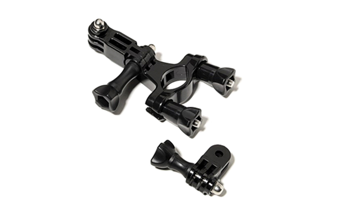

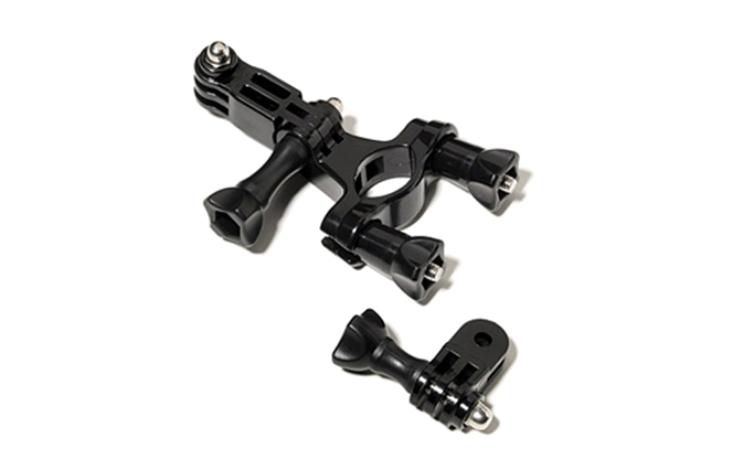

Я пытался использовать нашлемное крепление с завязочками на страром X3 гике, но безрезультатно. Хвостовая насадка имеет слишком маленькую площадку. Плюнул, купил крепление на велик и стал монтировать на трубу гика у оковки, но снизу, одновременно наклоняя камеру немного вниз, чтобы было видно ноги и немного в сторону, чтобы компенсировать завал паруса/мачты на себя. Всё равно на обратном галсе себя не видно, только доску, парус и воду.
Хотел вот такое ещё крепление попробовать:
http://vimeo.com/16679891
Идея хорошая, одна засада. Нету именно такого зажима в местных лабазах. Есть больше (который болтается на мачте) и меньше, у которого ручка слишком тонкая и полностью закрученное крепление камеры норовит соскользнуть.
Непрочитано 12.02.2013, 12:41
Мне кажется, не нужен спец. зажим. Главное переходник со стороны камеры,
остальное генерится из местных деталей - трубок, хомутов. На стройрынке есть, в т.ч. с барашками.
