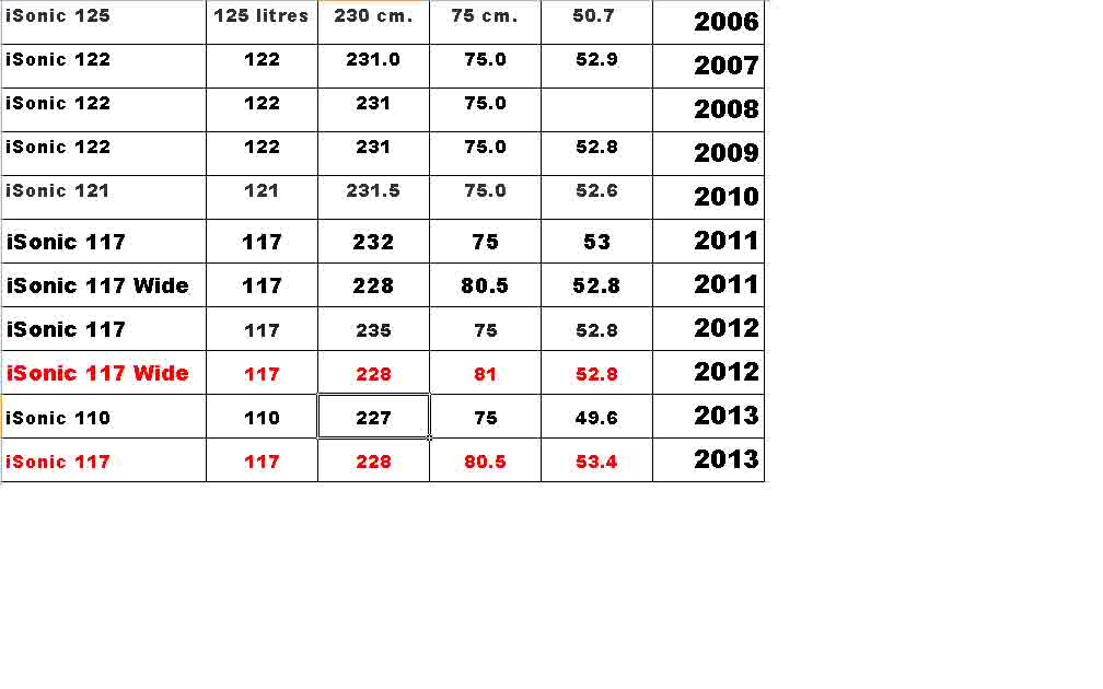

По моему убеждению если у фантома "забрать" ощутимо литраж он лишится основной своей прелести - полуглисирующего и быстрого водоизмещающего режима.
Элин я Вас призывал конструктивно взглянуть на вопрос связи литража и ширины.
а что 2012 и 13 года? Таблицу посмотрим, зачем они это сделали? () И на чем кабаны под 100кг ганяют?

увеличение с 75 др 80 ессено изменяют характер доски. Она становится более глисирующей и менее быстрой. Зато в 2014 сделают опять 118литров с 75см и напишут "ещё более быстрая
за счёт узкой кормы" бла,бла "совершенно совершенствуем совершенство"
З.Ы. а все таки на что перешло большинство тяжеловесов с 122 на 117 или на 127.
