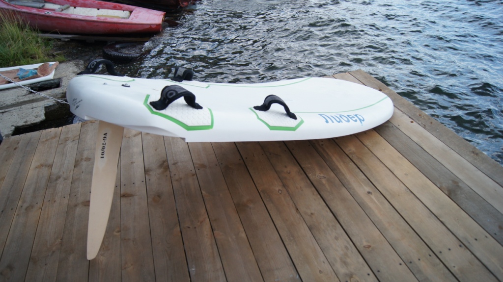

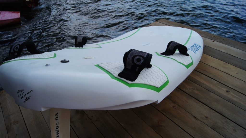

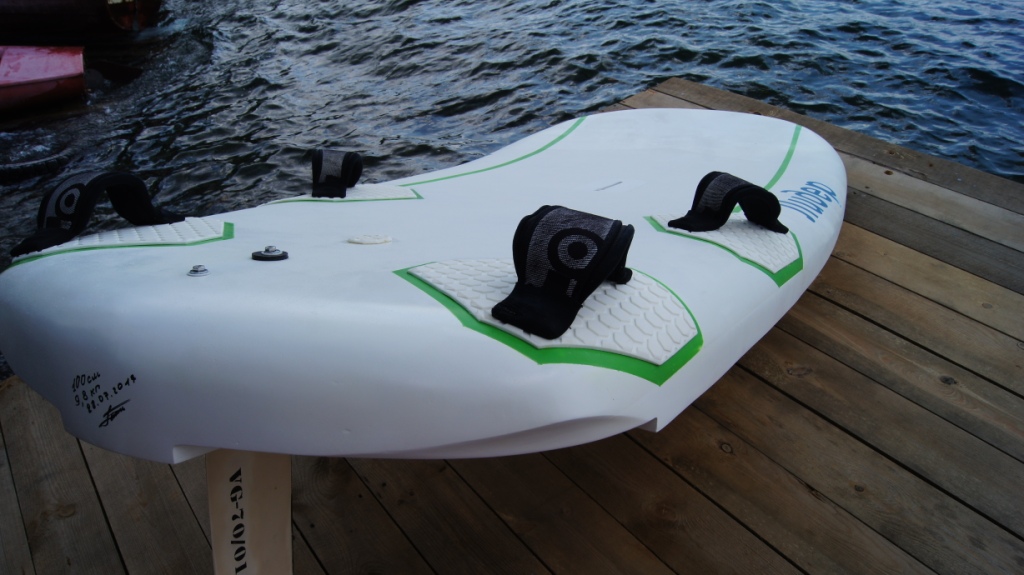

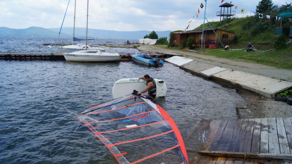

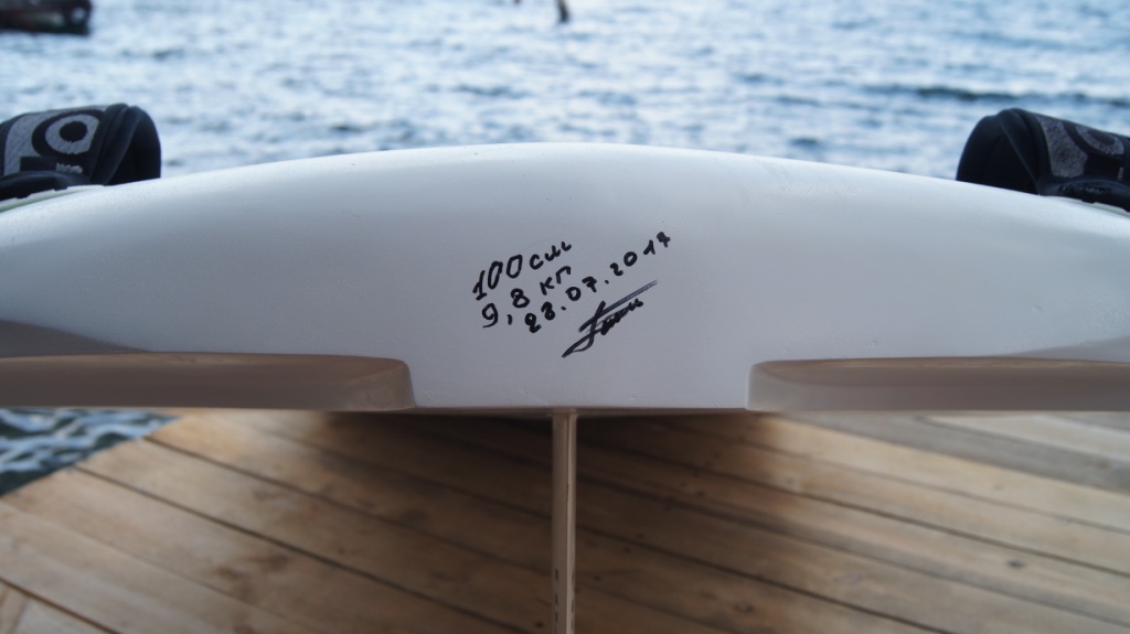

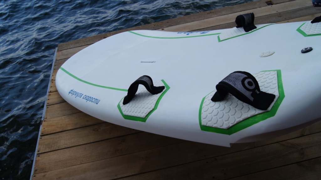

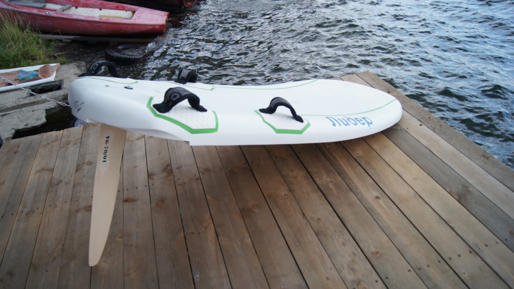

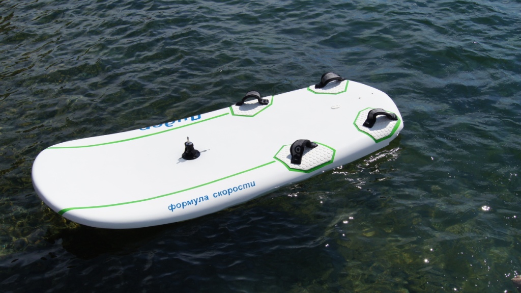

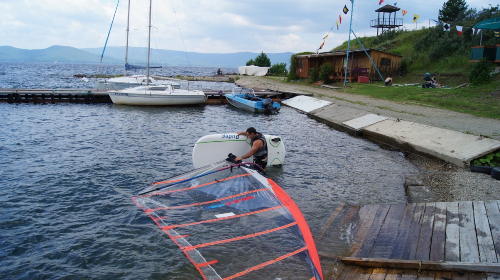

Первый экспериментальный экземляр
Всем привет! Прошло два с половиной года со дня открытия этой темы и, наконец подошёл непосредственно к производству! Сделал первую формулу для испытаний по прочности и.т.д. Материал пока стеклопластик, так как я побоялся на первый экземпляр закладывать углеткань, следующий уже да! Вес 9,8 кг. Сегодня попробовал, на сколько позволили условия - доска великолепная, я в восторге! Но, нужен карбон, всё же очень нежная получилась! Две заготовки уже на стапелях и уже ждут формовки! Буду работать дальше!
