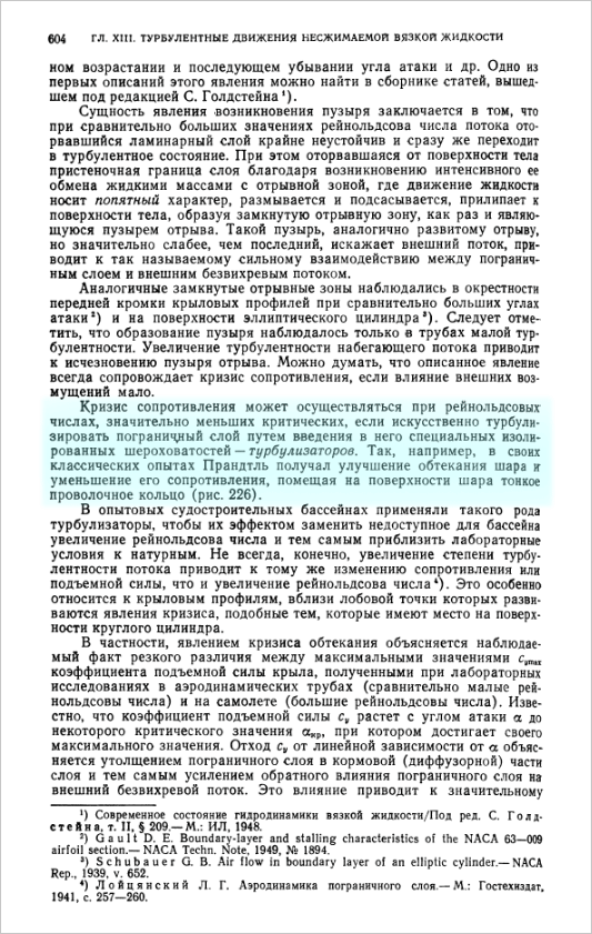

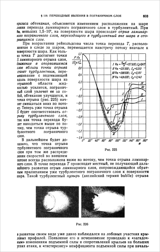

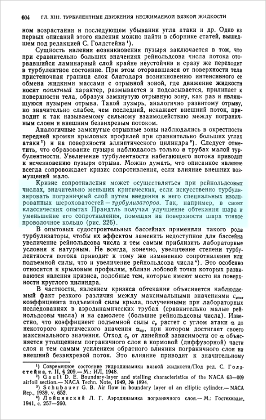

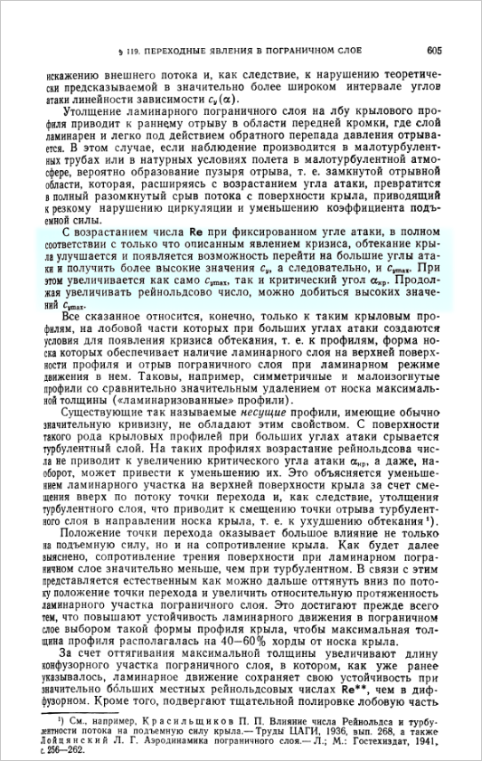

C опытом планериста - в гидро лоток бы лучше тот профиль при 14 м.сек .Кроме того ламинарного пузыря отрыва , с которым столкнулся и победил турьулизаицей : еще при угле с Cpmin =минус 1.2-1.5 ,по теориям ,-скоростного напора должно хватать при нормальных условиях , чтобы давление понизить локально как раз до насыщенного пара...
Еще в защиту классиков (30-40 годы) :многое еще тогда, в опытах "олдскула" ,было известно об отрывных явлениях . И о кризисе обтекания шара ( опыты Прандтля до 30-40х годов , кольцо - стр 2. ниже ) , турбулизаторах и т.д . Lop уже много указывал..
...Много подходов по управлению погранслоем ,разные профили, что- то и где-то турбулизация может улучшить ( позже отрывы по углу атаки - выше макс Cy. Кажется, у маневренных скоростных самолетов на малых скоростях нужны хорошие несущие свойства, качество - уже не на первом месте ) .
А вот насчет макс качества с турбулизацией -сложнее , все-таки не зря, наоборот, стараются ламинаризировать . Симметричные профили вообще, мне кажется, отдельная песня -без изгиба по хорде для того же лифта нужны углы атаки повыше, тогда носик обтекается с бо'льшими перепадами давления и сложностями ..
. Конкретней в числах не знаю, не специ-ст,
Ниже - популярный учебник из сети
90-х об отрывных явлениях ,кризис сопротивления плообтекаемых тел, турбулизаторы, ламинаризация : опыты Прандтля вообще- до30-40 х
ID:	3059  Нажмите на изображение для увеличения
ID:	3060  Нажмите на изображение для увеличения

Скажем, если у меня плавник немного меньше, чем того требуется для скоростного слалома и, очевидно, что боковой упор плавнику приходится создавать на предельных углах атаки (кстати, каких?), что не есть хорошо из-за срыва обтекания.
Почему нельзя попробовать приклеить на плавник, для начала, ленту-турбулизатор для улучшения обтекания?
На лобик, не прямую (как на второй картинке, что справа, которая не улучшает ламинарности - уточняю ваше возражение), которая по вашим же словам может спасти положение на больших углах атаки?
Дык - ради бога. А то ведь плавник-то можно и побольше взять. Работать ён будет на малых углах атаки, аккурат там, где качество наивысшее. Но можно и турбулизатор, ведь чужой опыт - плохой учитель и лучше один раз попробовать, чем сто раз жалеть, что не попробовал.
