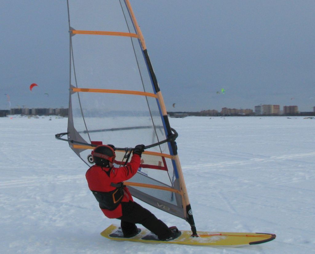

Black Diamond, с сегодняшней каталки, ну и обычная желтая.

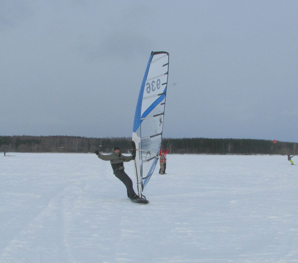

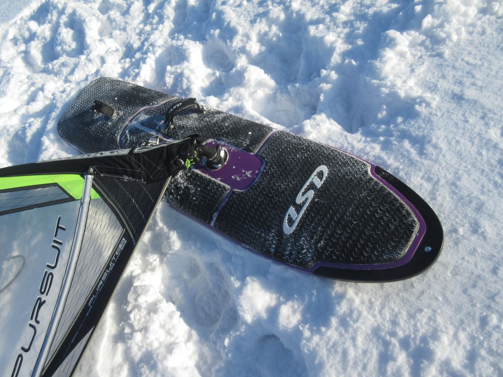

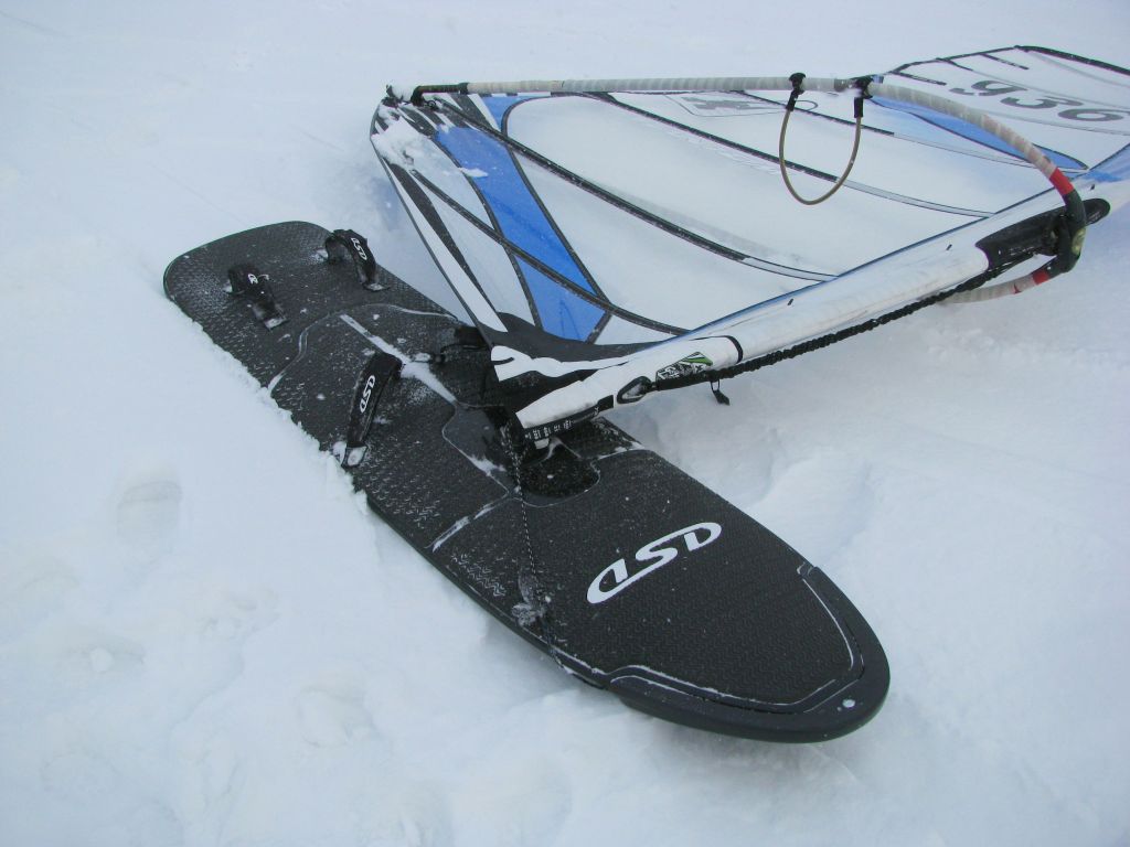

Затестил DSD по пухляку. Снега было дофигиищи, даже бывалые кайтеры дивились. На акватории 20 см, у берегов почти по колено, и это чистого паудера, без учета нижележащих! Если честно, лет пять такого я у нас не помню. Однако, к делу. Прибыл на Клязьму поздно, часов в 12, успел застать последние порывы. Пару раз хорошо так разнесло, но стартовать у берега - весьма затратно. Приходится месить ногами кашу, толкая доску, притом еще держать MFP. На неожиданном порыве руки рвет довольно сильно, стартовое усилие немалое. Удовольствие ниже среднего, если стартовать забегами и пампингом, но после привык. Встаешь на доску невзирая на подтопление, ноги в петли, крюк на гик, и терпеливо ждешь порыва в откинутую тушку. Если приходит, то летишь, если долго нет ничего, висеть надоедает. Парус 6.5, а ветра было 5-7 м/с, по данным близлежащего Шереметьева, отдельные порывы может быть под 10, нуочень редко приходили, тогда летел комфортно. Короче, хотелось льда ))
Да, и еще нюанс - на сильной скорости вдруг начинает доску приводить. Вроде все то же, давлю вперед в петлю и даже в шарнир, но не помогает. Приводит медленно так, доска режет хорошую дугу к левентику... Попробую в другой раз ледовые лезвия назад поставить, ну и давить с подветра край, кабудт в фордак заходишь.
