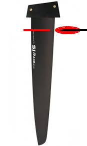

Пластинка от вентиляции. Небольшая овальная пластинка, крепится к плавнику горизонтально. Со смещением назад. Плавник как-бы проходит сквозь нее.
Вот на рисунке попытался изобразить. Справа - вид снизу. Пластинка красная.

А как Вадим ребрит, там наверное плавник наполовину высовывается. Есть возможность для вентиляции.
Я, конечно, могу ошибаться, но, на мой взгляд, при ребрении на 10-15 см у плавника достаточно выталкивающей силы, так как доска уже на глиссе и не нужно всего плавника, чтобы её выталкивать, зато идти становится гораздо интересней: 1. Скорость увеличивается, 2. Чоп по барабану!
Про пластину я понял, но, если честно, то ни одного спинаута на формуле у меня не было!

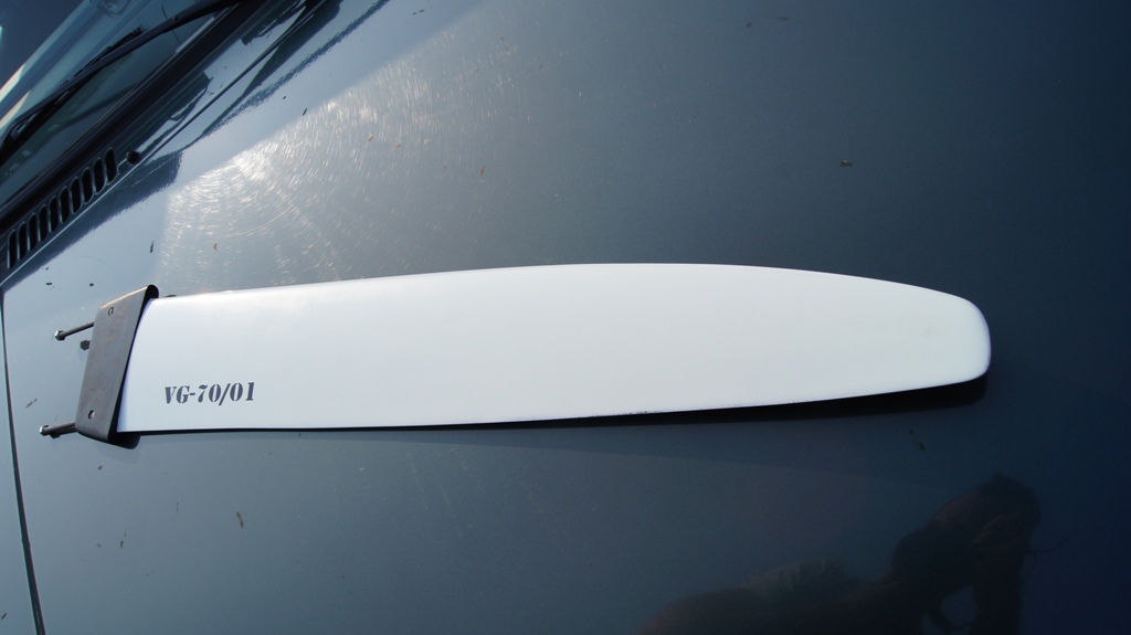

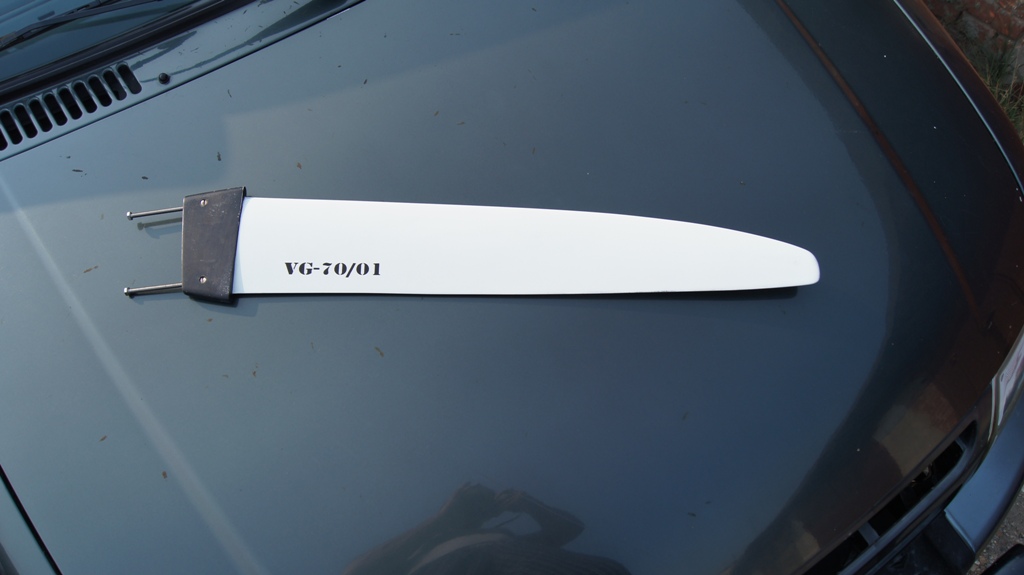

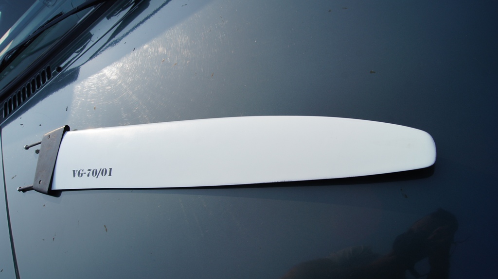

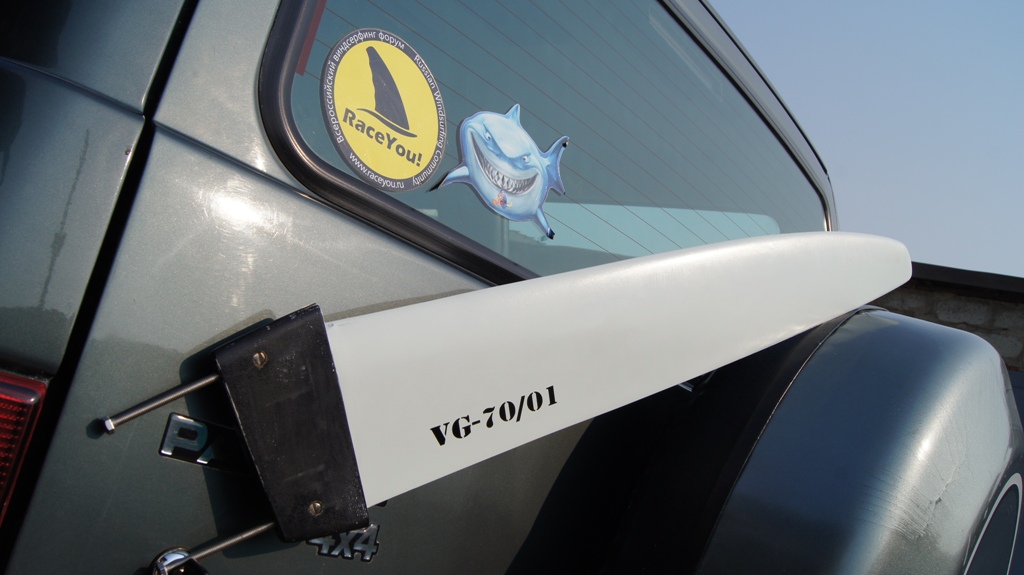

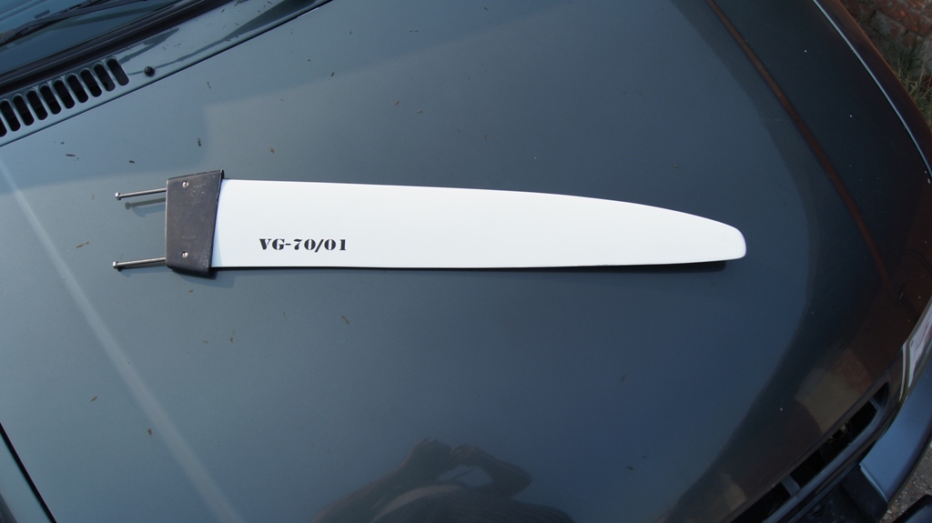

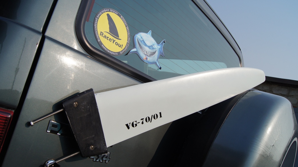

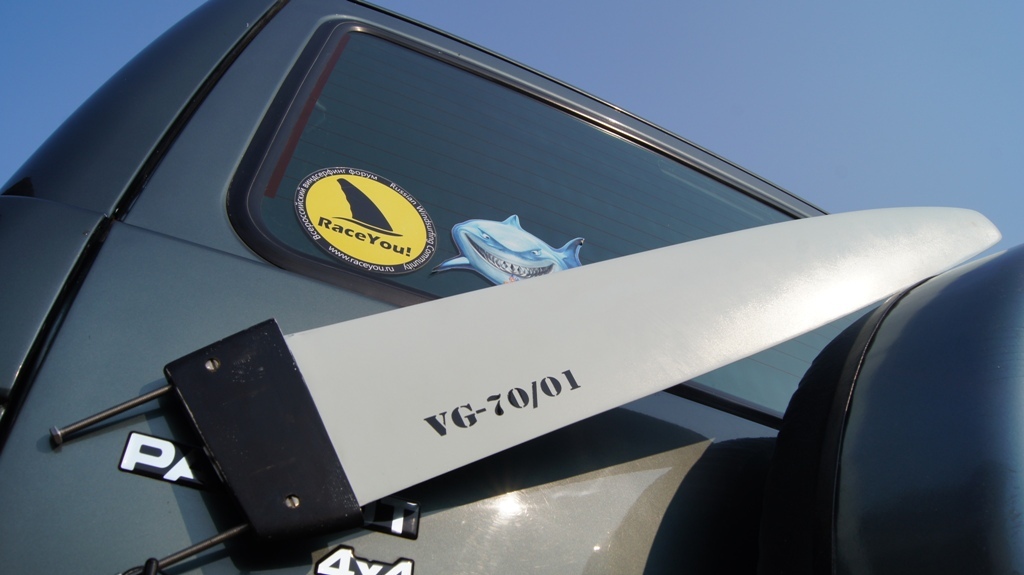

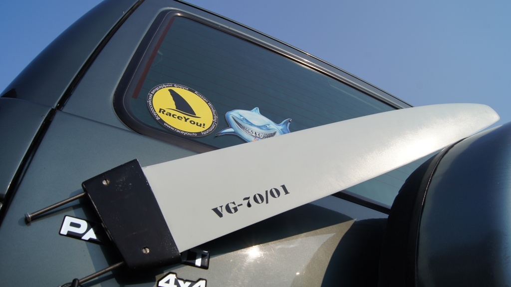

Плавник VG-70/01
Сегодня, наконец-то оформил один плавник! Завтра он поедет в Питер на тесты!

Красивый) Но большой)
Вряд ли там вентиляция так актуальна, поднятие борта на 15см с одной стороны приводит к заглублению противоположного борта во столько раз, во сколько уменьшилась площадь смоченного днища в районе плавника, а так как доска пошла не плоско, а на ребре, то есть, заглублённое сечение стало не прямоугольником, а треугольником, то максимальное заглубление в районе борта ещё вдвое больше и из 15см высоты над водой одного борта нужно вычесть 5 или более см заглубления другого и плавник высунется всего на 5см или менее. Так как у доски дифферент всё-таки не нулевой, то на мой взгляд достаточно обеспечить очень небольшой отрицательный угол наклона плавника в верхней части всего на 5-10см, чтобы он поднял воду на себя и предотвратил подсос воздуха. Даже если угол заведомо положительный и плавник на чопе высунулся из воды, то входить в воду он будет сверху вниз, а вода чопа ему навстречу снизу вверх, что и обеспечит ему отрицательный угол по отношению не к горизонту, а к набегающему потоку воды.
Мне кажется, что именно поэтому спинауты от захвата воздуха на Формуле редки.
Что касается подсоса на ровной воде из-за сильного ребрения - то при случае как-нибудь попробую заребрить более разумного, посмотрим, будет ли засос воздуха. Предварительно могу сказать, что вряд ли, даже Дрейк с его значительным наклоном назад при прыгании на плавнике на провале с неумеренным ребрением и подскоком кормы из воды воздух не сосёт.
Непрочитано 20.07.2016, 23:26
#414
Угол наклона формульного плавника, да, помогает.
С ребрением площади не равны, т.к. плавник начинает работать частично как гидрофойл, поднимать по вертикальной оси, чем вытаскивает доску из воды.
Какое у тебя днище, катауты?
Я думаю, что вырезы так специально сделаны только по бокам, с центральной, не вырезанной частью посредине.
Можно-же было просто один сплошной поперечный редан сделать. Но оставляют "хвостик".
Думаю, этот хвостик заглубляется и не дает воздуху доходить до плавника.
У моей доски вырезы мелкие, 1 см глубиной, поэтому на соскоке с чопинок, если я специально это не обрабатываю, плавник хватает воздух и уходит в спинаут.

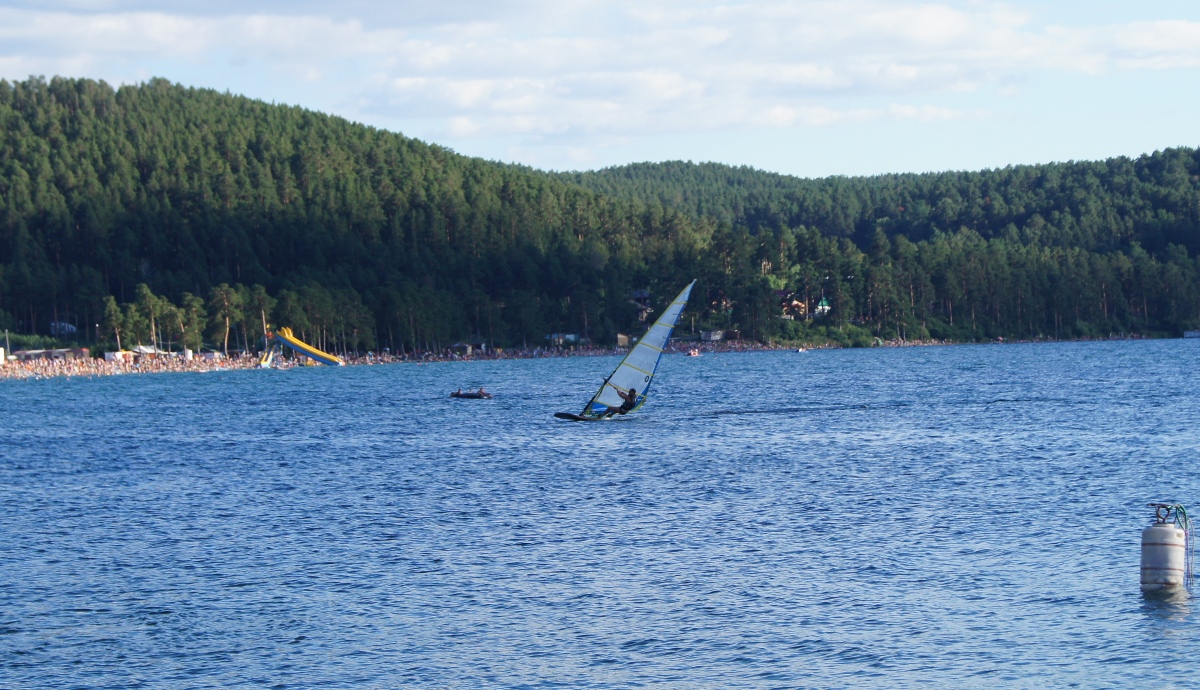

Сегодня пробовал свой очередной плавник - КРАСОТА! Ветер 4 метра с порывами до 6, с парусом 11.0!

Молодец. Красиво идешь.
Ты как голову плавника делаешь?
У меня стойка фойла сломалась у самой головы.
Думаю голову на стойке сделать.
