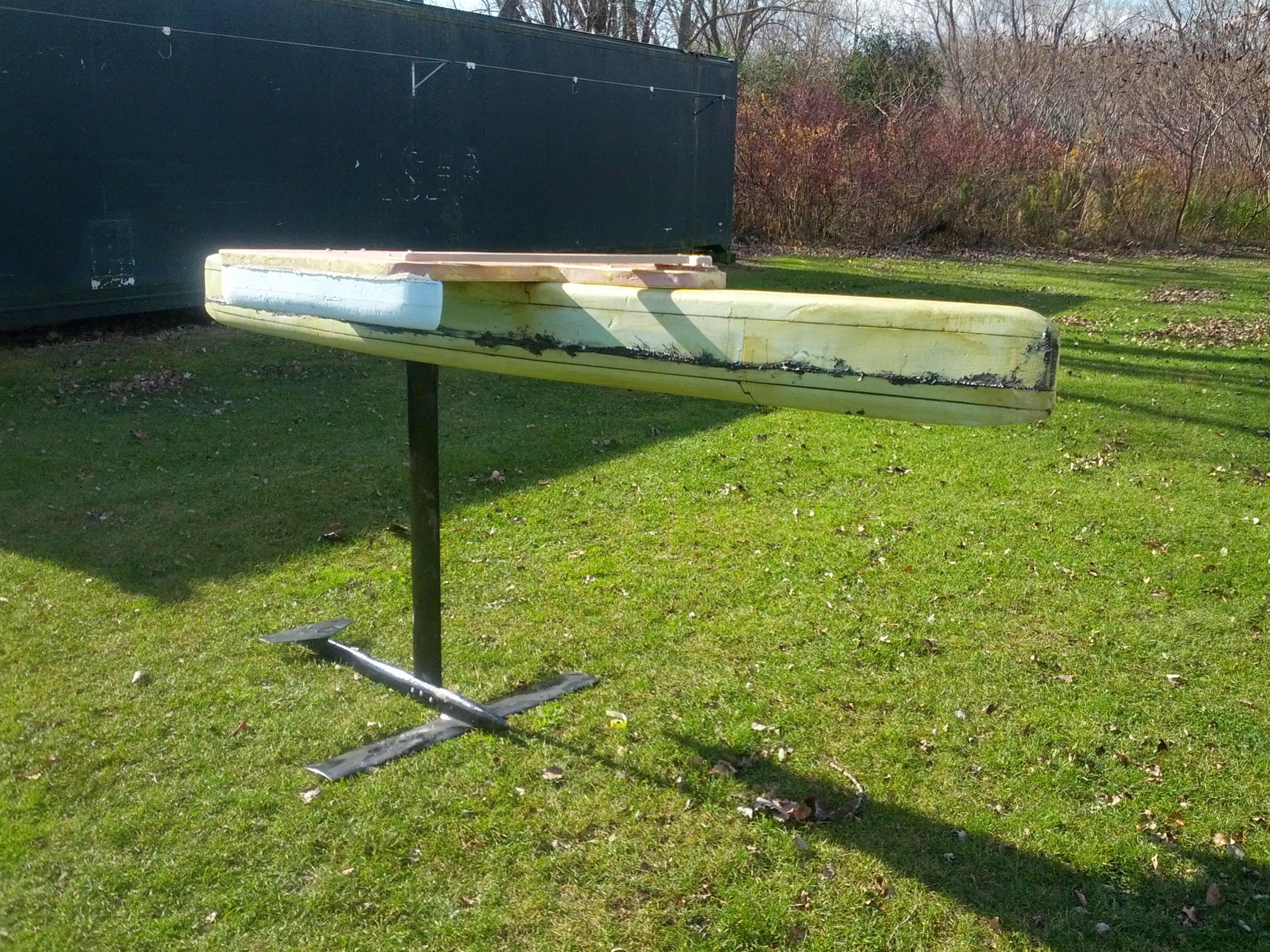

Непрочитано 12.11.2014, 06:20
#396

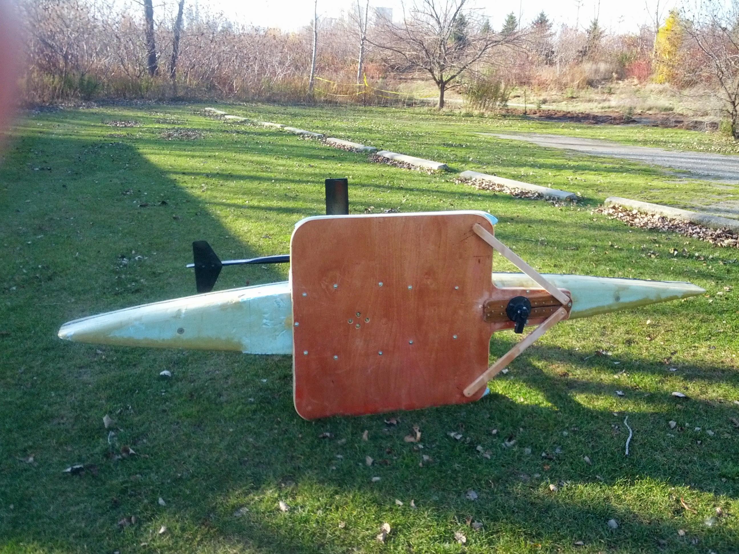

Приклеил поплавки снизу палубы по бокам. Сегодня пробовал. Ну немного помогают они. Но не радикально. Опять вырвал мачтпогон. Видимо зря сделал я этот узкий вырост от палубы (для мачтпогона). На нормальном ходу его конечно более чем достаточно. Но пока мачта лежит, а лежит она обычно поперек, крен в противоположную сторону огромным рычагом мачты вырывает этот погон нахрен.
Надо было продолжить палубу вперед, полукругом. Тяжелее, но прочнее в плане отрыва.
Устоять реально тяжело. Объем лодки сильно большой сделал. Сидит высоко. Осадка наполовину. Поплавки не касаются воды даже. Никакой остойчивости.
Буду резать лодку по горизонтали повдоль, убирать дюйма три. Чтоб снизить осадку.

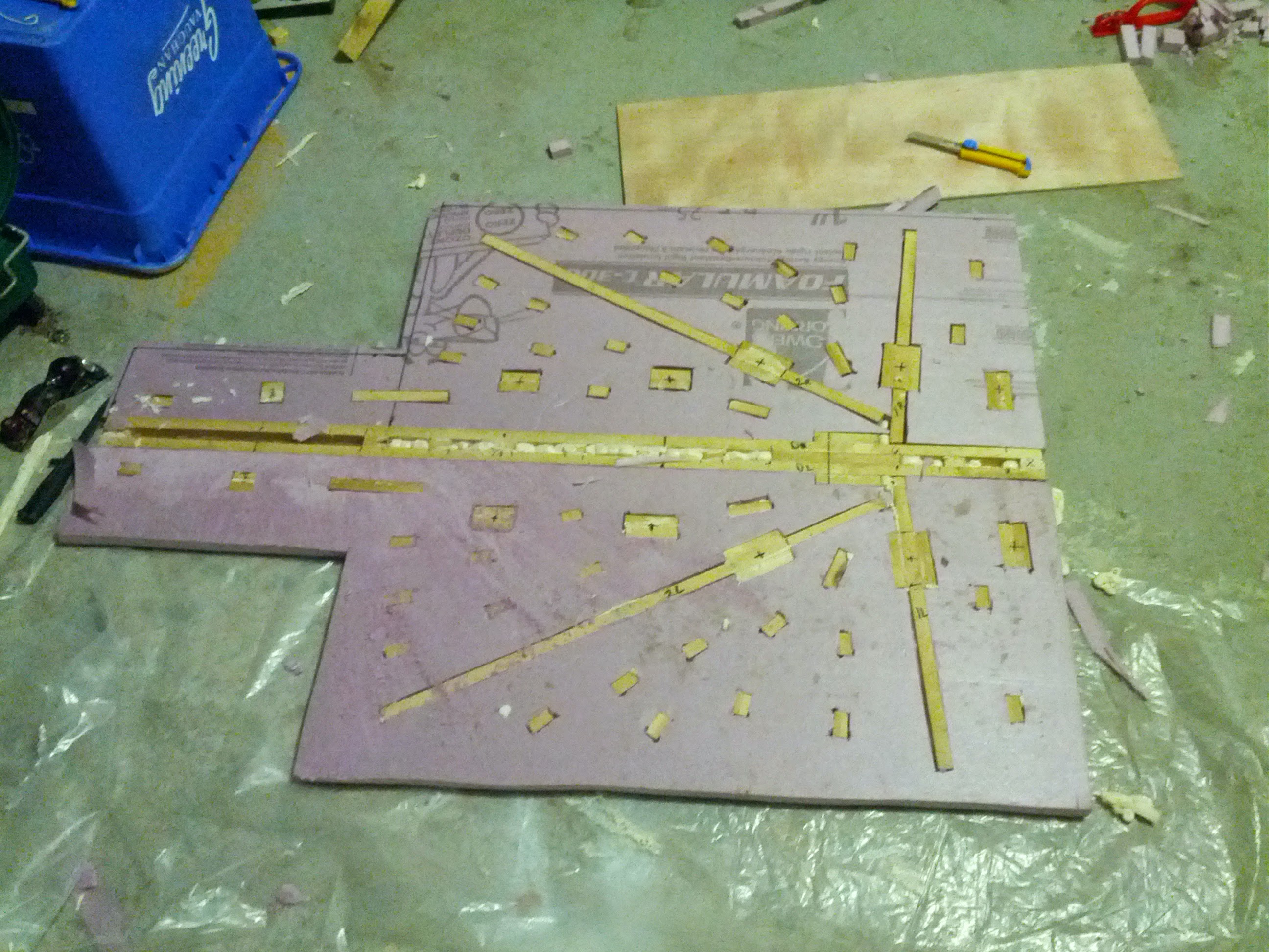

... нужно стринг делать, хотя бы фрагмент, крепить мачтпогон и завязывать все на верхнюю и нижнюю обшивку. А так тупо усиливать локально.

Непрочитано 12.11.2014, 16:00
#398
Там есть стрингер. Вот скелет.
http://www.raceyou.ru/attachment.php...2&d=1415631079
Нынче оторвало накладку, в которой паз для болта, закоторую гайка цепляется. Я ее на эпокси приклеил. Надо было пришурупить еще. Но тогда может этот вырост совсем оторвать. Надо было не вырост делать, а палубу полукругом впереди. Но я вес уменьшал.

#400
Там же фанера сверху и снизу приклеена по всей площади. Жесткость палубы получилась достаточная. Мой вес держит не прогибаясь.
А как в досках сделан мачтпогон? Там не слабовато?
Я придумал. Привинчу палки от переднего угла палубы, до конца выроста, с каждой стороны. Мачта будет на них ложиться, рычаг уменьшится.

Непрочитано 17.11.2014, 04:24
#404
Я так и делал. Клал мачту на палубу, и опираясь на нее залазил. Но потом, один раз, уже стоя, упал наветер, а мачту отпустил и она упала подветер, лодка была накренена наветер, вот и оторвало мачтпогон.

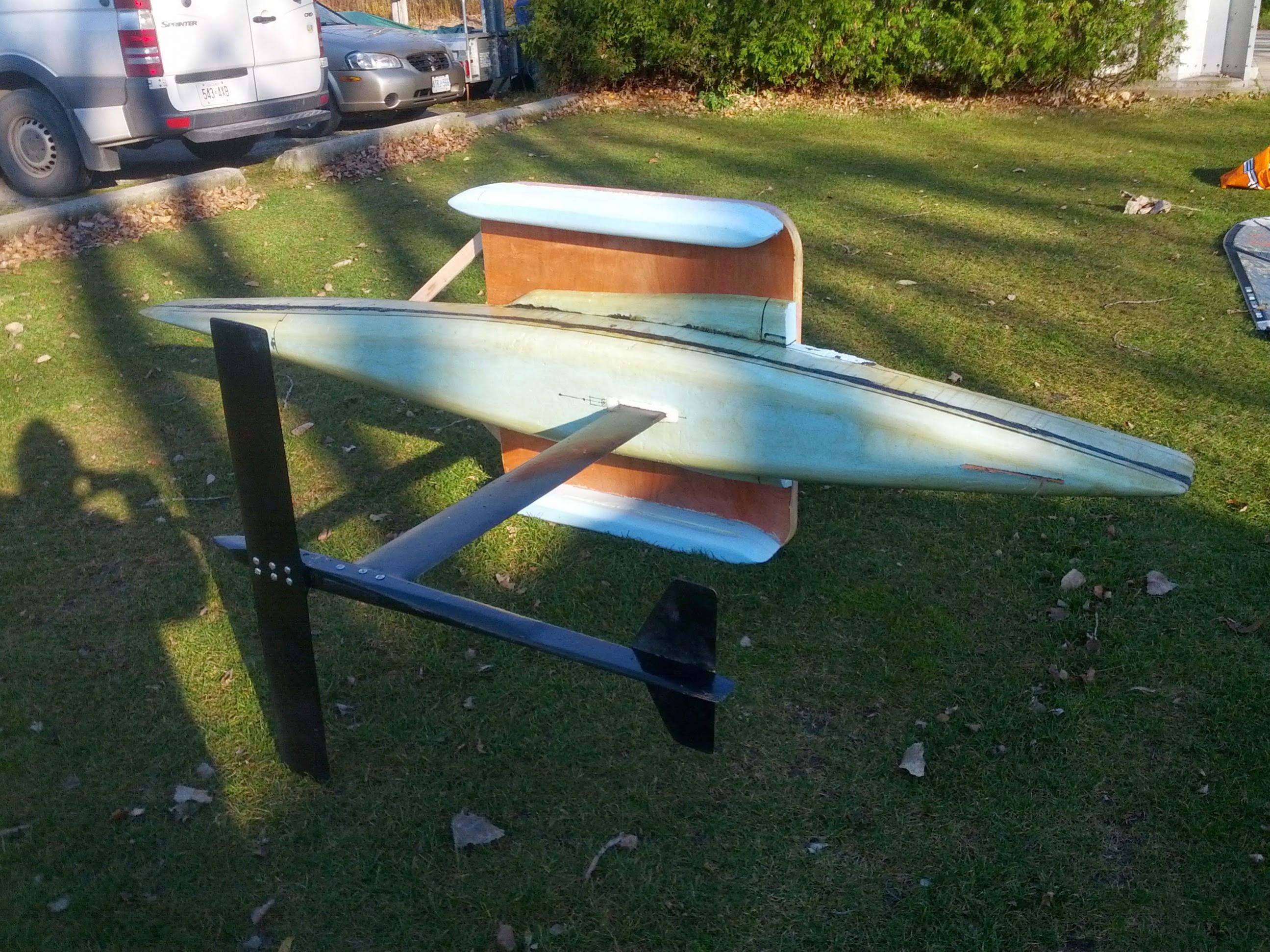

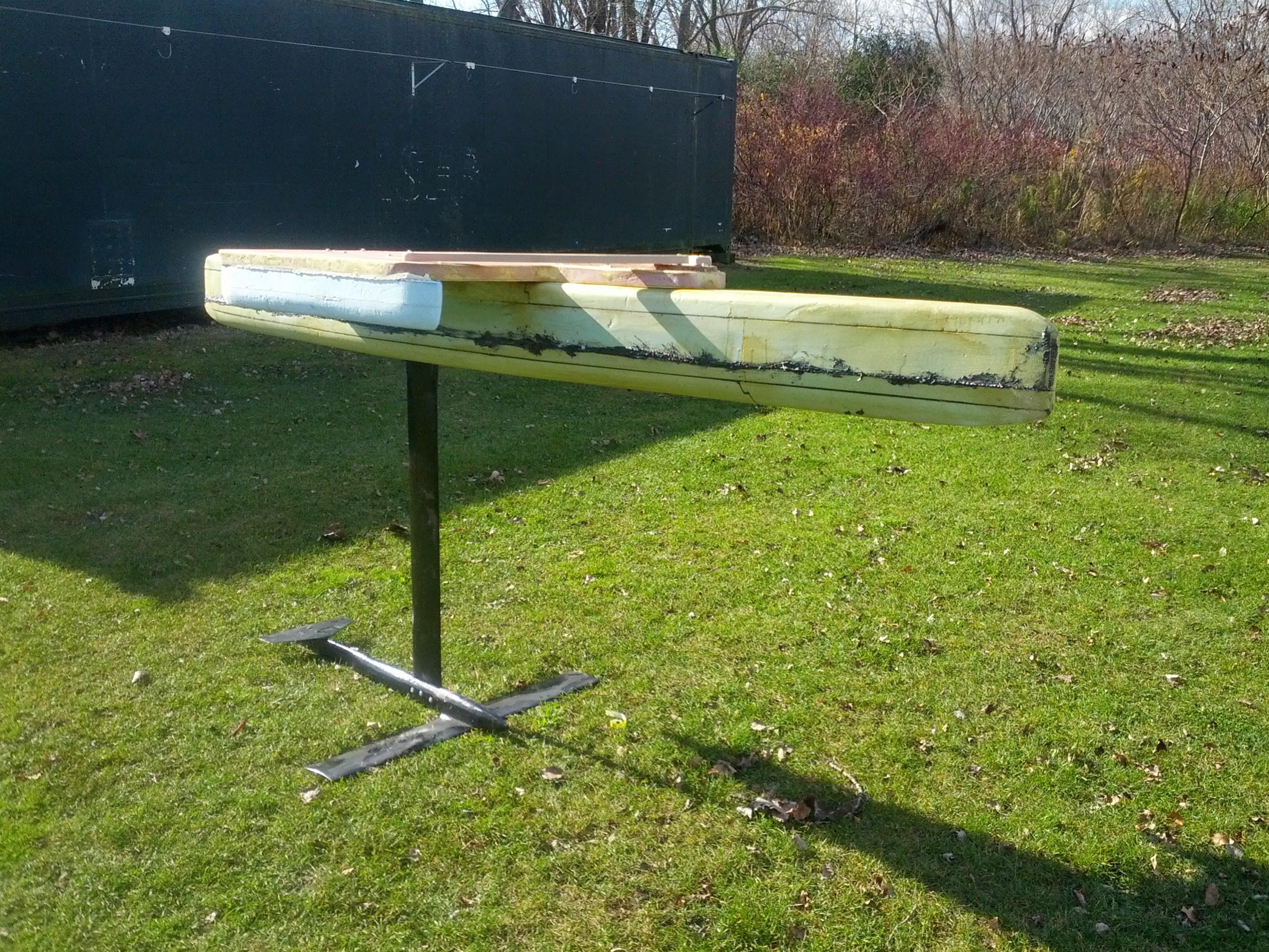

поставил "палки", мачтпогон больше не отрывало.
Приделал поплавки и уменьшил высоту посудины. залазить, стоять и поднимать парус стало вообще без проблем.
Другая беда, сильно приводит. Надо сзади плавник.
На испытаниях воткнул фанерку - поехало. Ветер был не кислый узлов 17-20. Сильно взлетать я побоялся
Сегодня сделал плавник из фанеры. Лакируется...
Еще одна проблема, при разгоне нос зарывается, даже если ухожу назад. Чую, что крыло тянет вниз. Я его настроил запусканием самолетика на горизонтальный полет без кабрирования и пикирования. Но видимо с нагрузкой надо чтоб угол атаки был покруче штоли.

Непрочитано 17.11.2014, 08:55
#405
vvs
Аватар для vvs
Location: Zaporozhye
... думаю, нужно весь самолетик под бОльшим углом атаки по отношению к борду устанавливать. Поставить на твердую поверхность и сбоку из далека можно будет угол заметить. А приводит в полетном режиме или водоизмещающем?
