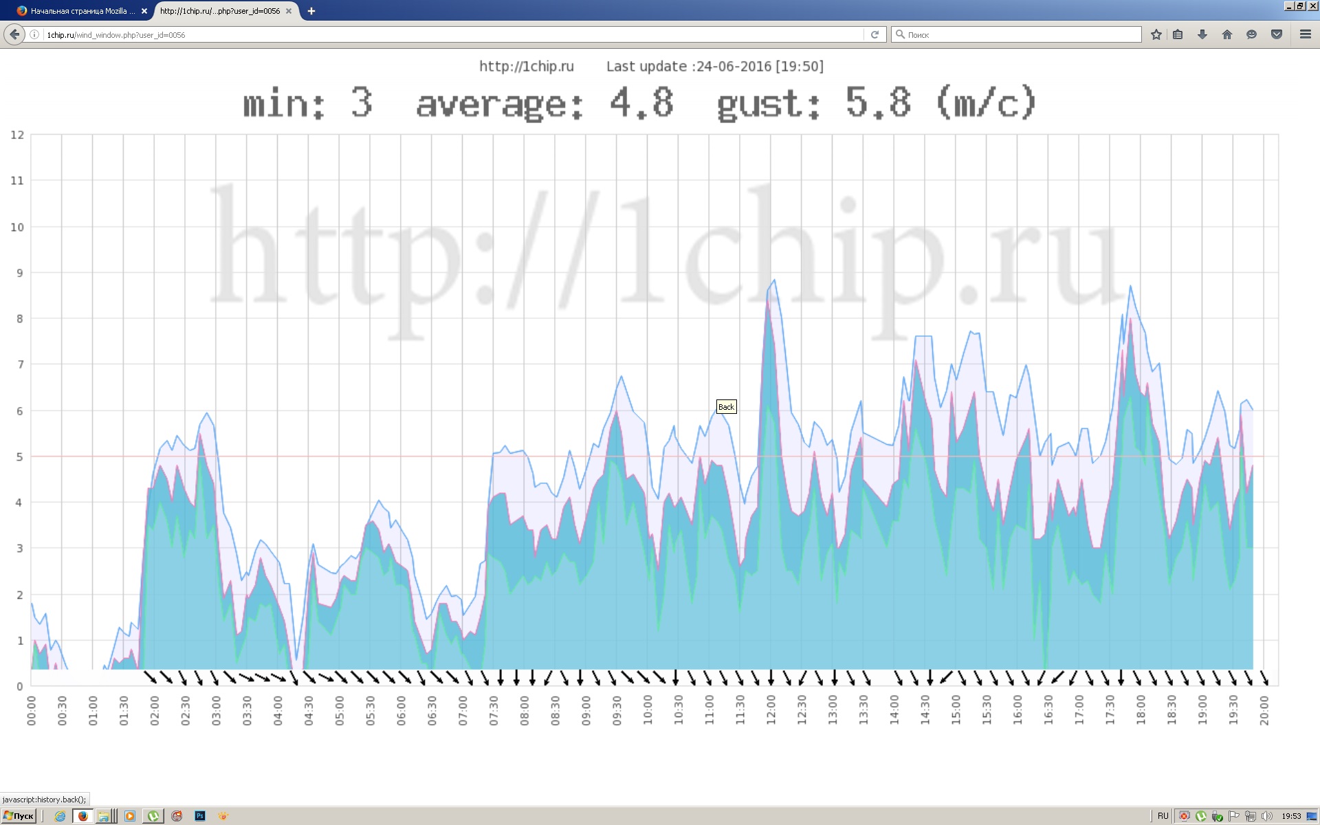

Кастомный плавник Z-fin 70
Сегодня, наконец-то, затестил свой новый кастомный плавник Z-fin 70 - замечательно! Плавник получился мягкий и прочный! На следующей неделе дам ребятам потестить! Так, что если что, то подскажут, где добавить, где убавить! И, можно на серию выходить!
Ниже приведены условия, при которых тестился плавник
