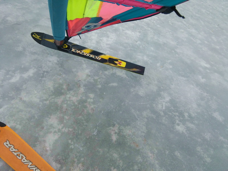

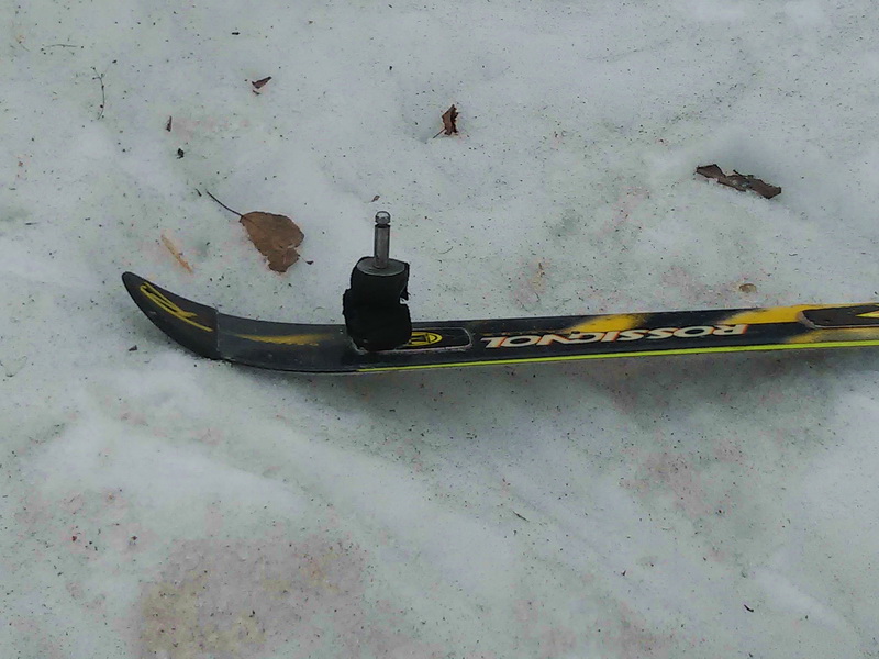

Про половники можно забыть, ноне сделал такую лыжину, идёт плавно, без тряски и шума, повороты отлично проходит, выезжал на снежный берег, без проблем. Ветер был ещё сильнее, за пятнадцать, разогнался с троечкой очень сильно, цифру называть не буду (максималка сбросилась), но она о-о-чень приличная. Можно чётко сказать, что по такому покрытию легко конкурировать с любым девайсом.

Сенеж, а с другой стороны чего? Как курс держится? Или просто кантом, или какие то есть типа плавника Девайсики?
Простая лыжа, крепёж шарнира в потай. Нагрузки там нет никакой, он тащит, только держи, на острых даже отрывается, курс держишь лыжами, сильно кренишь, даже на кант встаёт. Минус, трапу не приспособить, всё на руках, три дня каталки нагрузили как надо.
Старый 30.03.2015, 21:21
#371
Я понял, это вместо половника. А я, дурень, подумал что это для того что бы стоять на нем. Ну типа борда. Думаю, такая коротенькая и узенькая лыжа. Как он на ней стоит. Счас сижу ржу.
