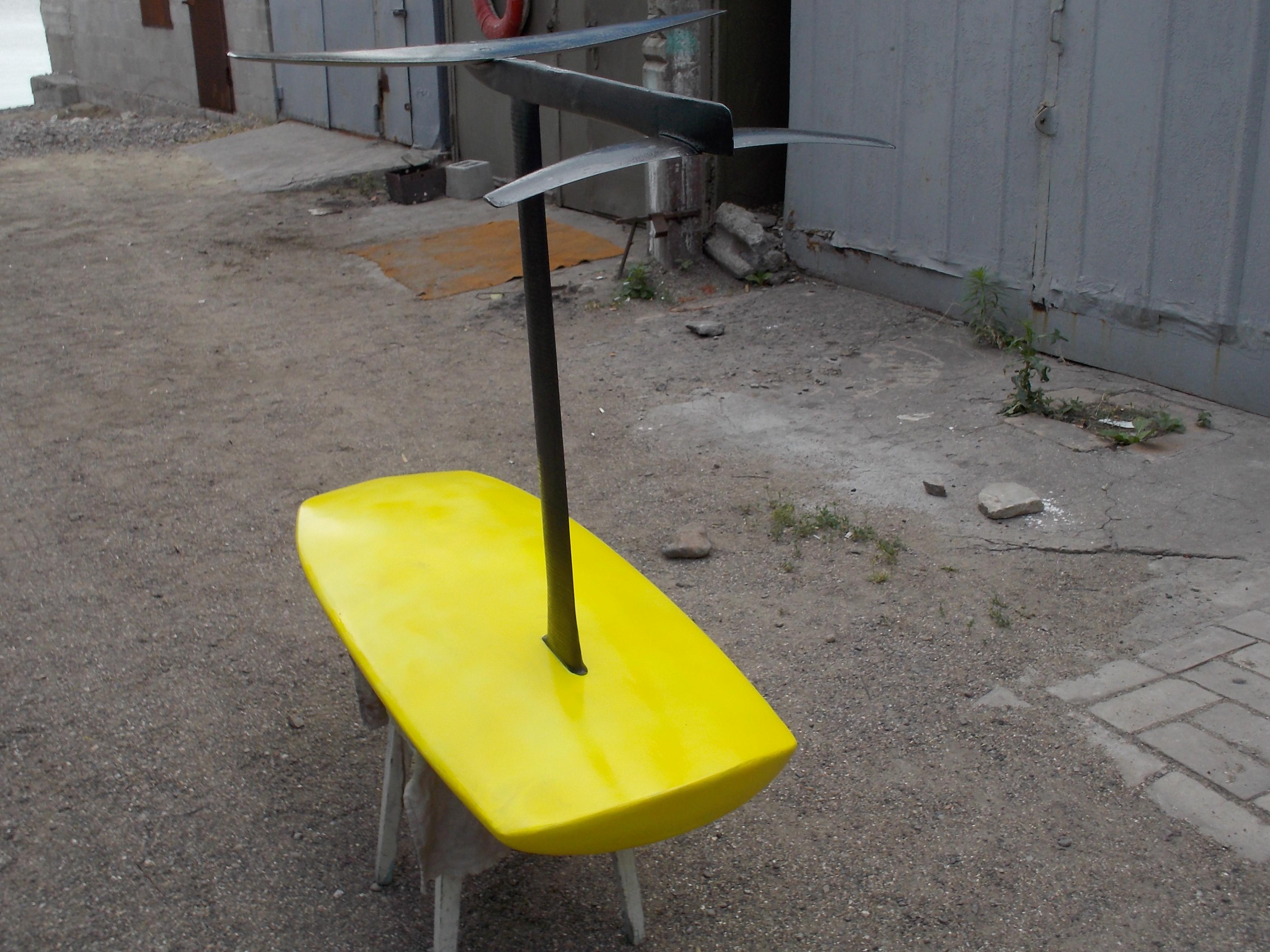

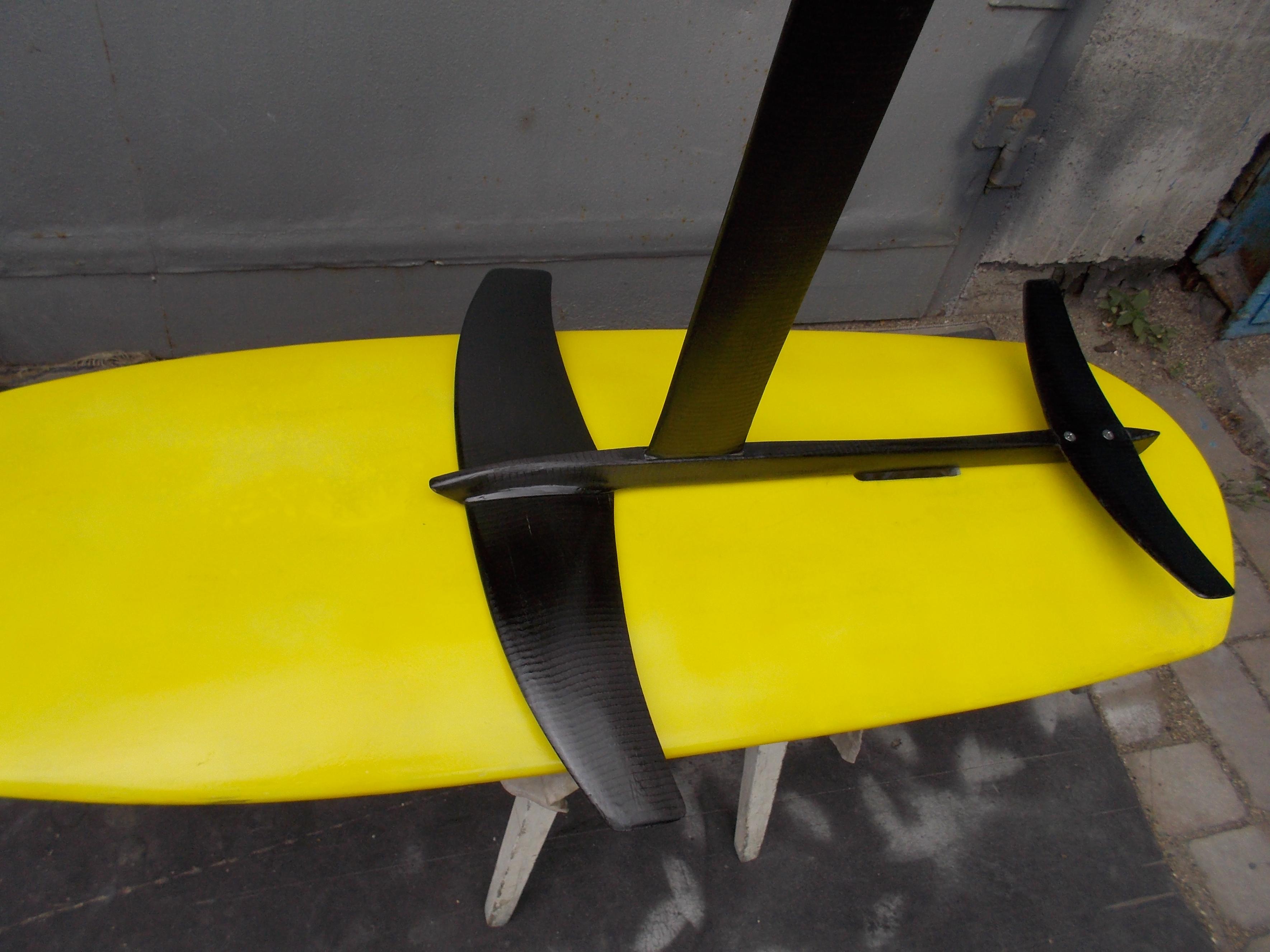

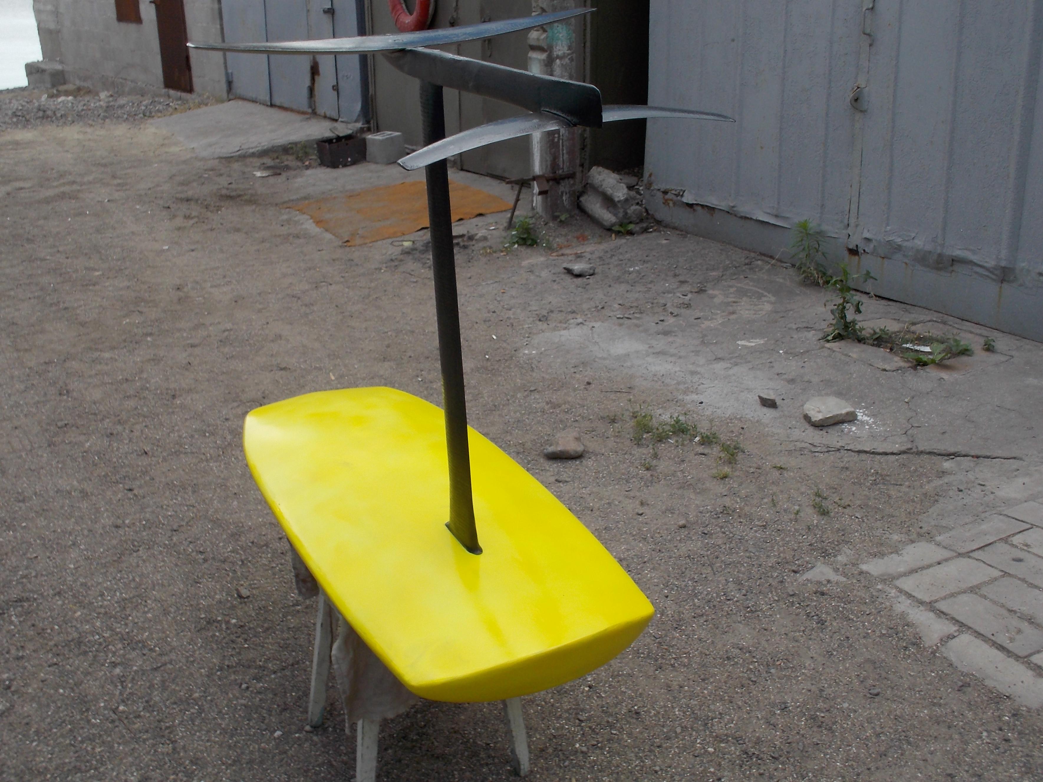

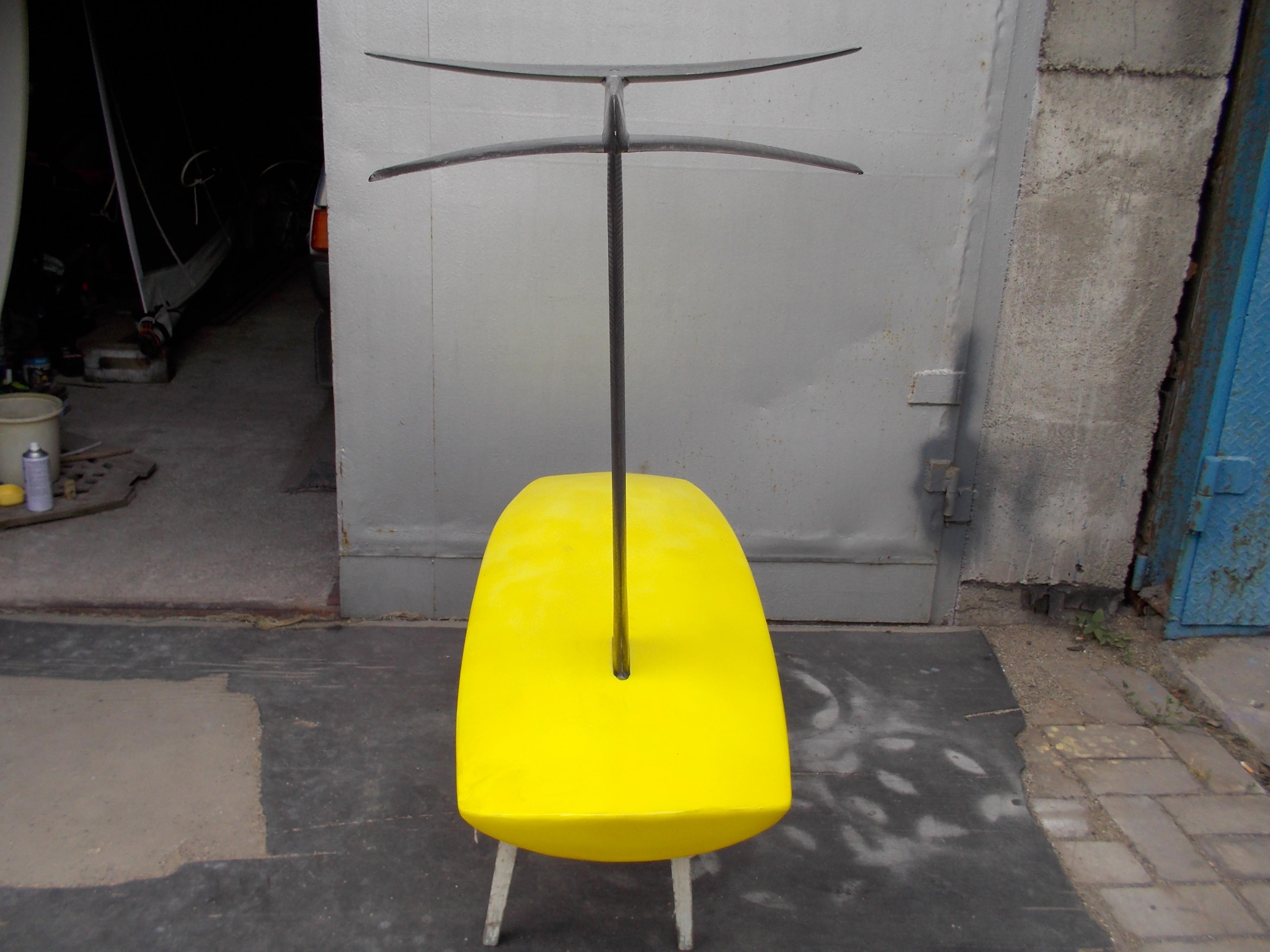

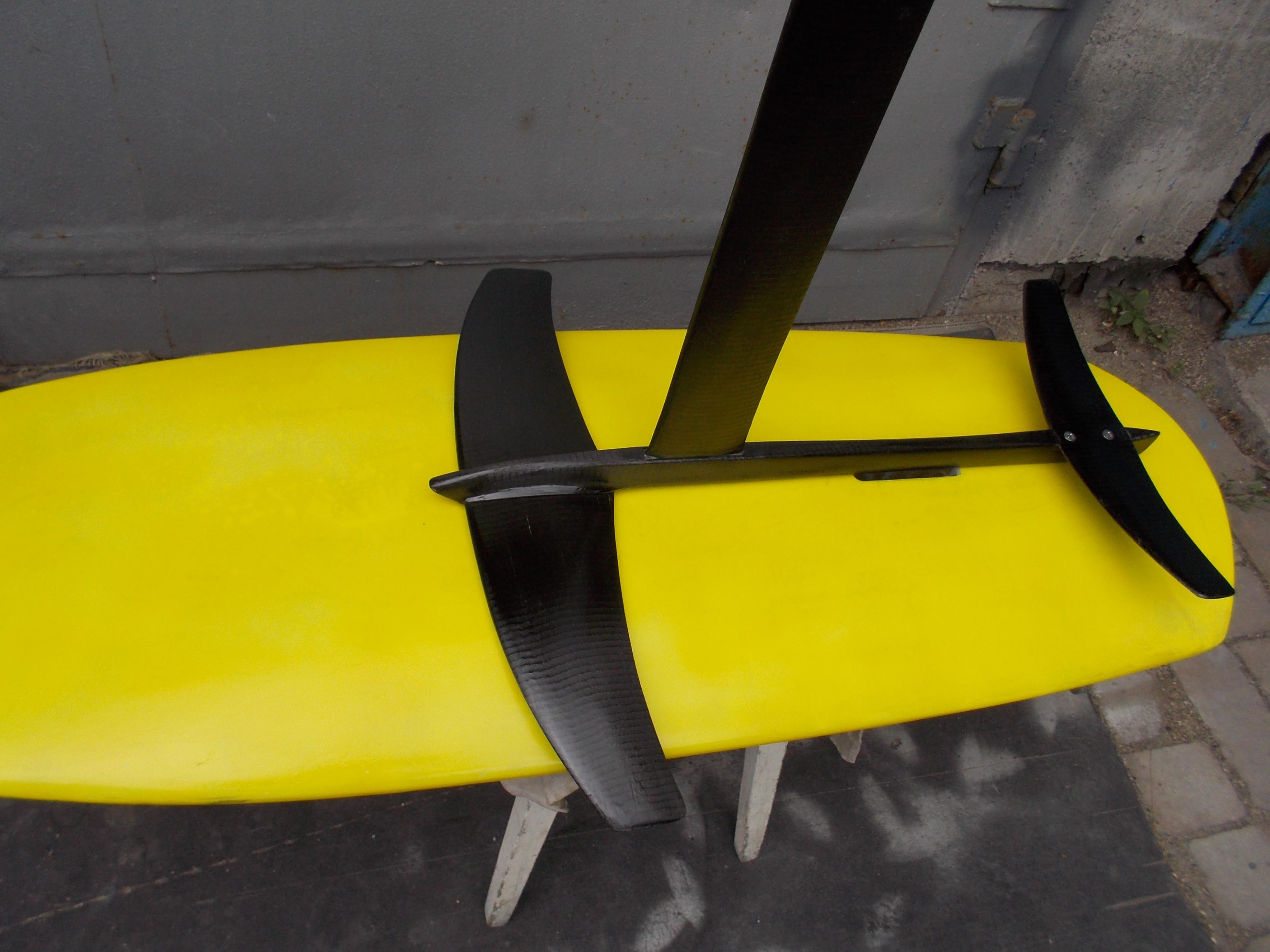

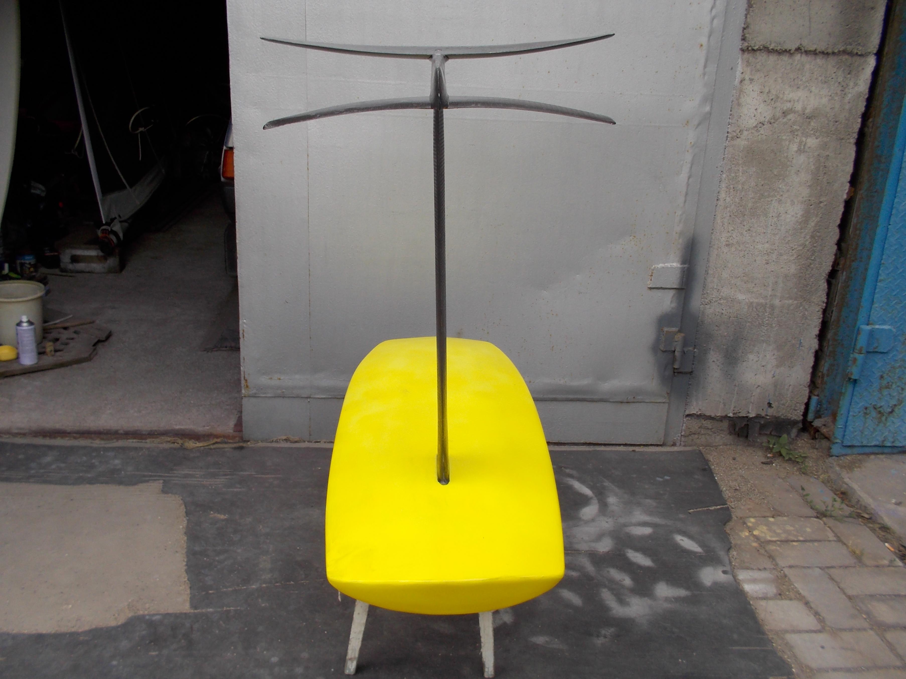

tahaki13
Location: Мариуполь
Я тоже с вами
Привет братьям по разуму!!!!
Я вот тоже смастерил. но пока не освоил - вода подостыла.
Жду лета...
ID:	19893  Нажмите на изображение для увеличения
ID:	19894  Нажмите на изображение для увеличения
ID:	19896  Нажмите на изображение для увеличения
ID:	19897  Нажмите на изображение для увеличения
Последний раз редактировалось tahaki13; 01.11.2014 в 21:37 Причина: вставить картинки

Непрочитано 03.11.2014, 19:35
#369
Благодарностей: 495
Да, отлично видно!
Классно сделано!
Фюз точ в точ как у меня. :) Без хвоста, только плоское продолжение.
У меня крылья без арочности.
Я доделываю лодку (моя идея - лодка-каяк на фойле под парусом). надеюсь в выхи выйду в первый раз...
Фойл сделал из бамбуковой доски ламинировал стеклом. Т.к. прототип.
Если в принципе лодка поeдет, зимой мож буду делать из угля. Думаю как делать.
Интересен процесс как ты делал стойку и крылья? Формовкой в матрице или ламинированием болванки? Хотелось бы описание.
Непрочитано 03.11.2014, 20:59
#370
tahaki13
Location: Мариуполь
И стойку и крылья я делал и дерева (павлония).
потом ламинировал - два слоя стеклотками, а сверху карбон.
Получилась о очень легкая конструкция. но мороки очень много.
теперь если все правильно - можно будет снять матрицу.
tahaki13 вне форума Ответить с цитированием

Непрочитано 07.11.2014, 21:35
#375
Благодарностей: 495
Сообщение от tahaki13 Посмотреть сообщение
Вопросы. А не маловато стекла/карбона в стойке? Какова толщина стойки?
Дело в том, что у меня 2 слоя довольно толстого стекла (волокна 45х45 грд нетканые) и два слоя стекла потоньше, (90х90 обычное переплетение)
Наклеено все на стойку из прессованого бамбука 15мм.
И мне кажется, что все равно жесткости маловато.
Вопрос всем, вы не пробовали вставать на доску с фойлом на суше, на песке например. Должно оно держать и не ломаться? Или в воде условия другие, полегче?
