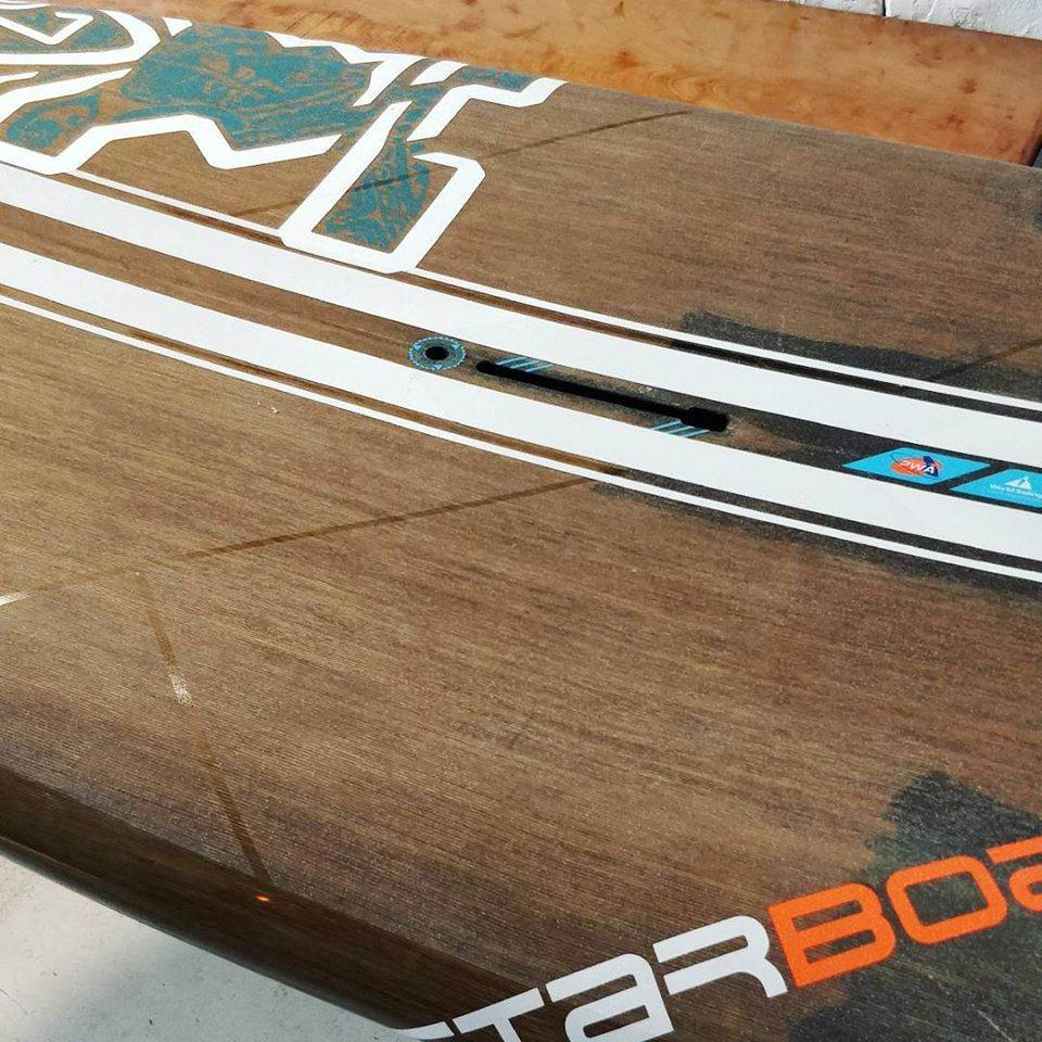

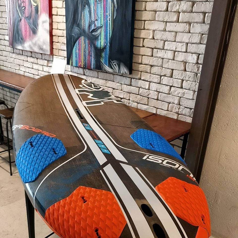

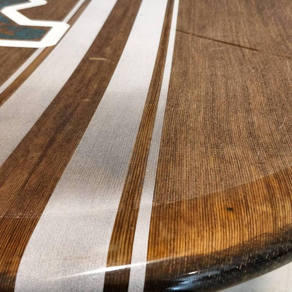

А вот и новый Старборд 2019. Как вам?

Старый 17.03.2018, 13:27
#343
Благодарностей: 504
Ого !!!
Вова, откуда фотки???

Ого !!!
Андрюха, с просторов интернета https://www.seabreeze.com.au/forums/...w/iSonic-2019-
Старый 17.03.2018, 15:49
#345
Благодарностей: 504
По инсайдерской информации, пока эту доску не будут запускать в продакшн.
Но сам факт, что Старборд продолжает эксперименты с деревом, интересен.
Значит не все так просто и весело с чисто карбоном.
