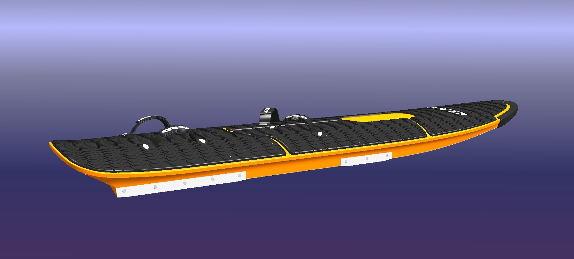

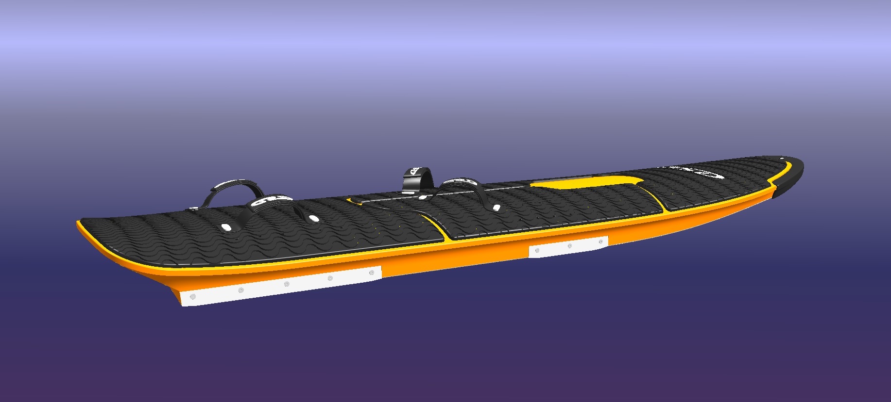

DSD 2016-2017
Небольшой "спойлер" в преддверии нового сезона:
ID:	30184  Нажмите на изображение для увеличения
ID:	30185  Нажмите на изображение для увеличения
