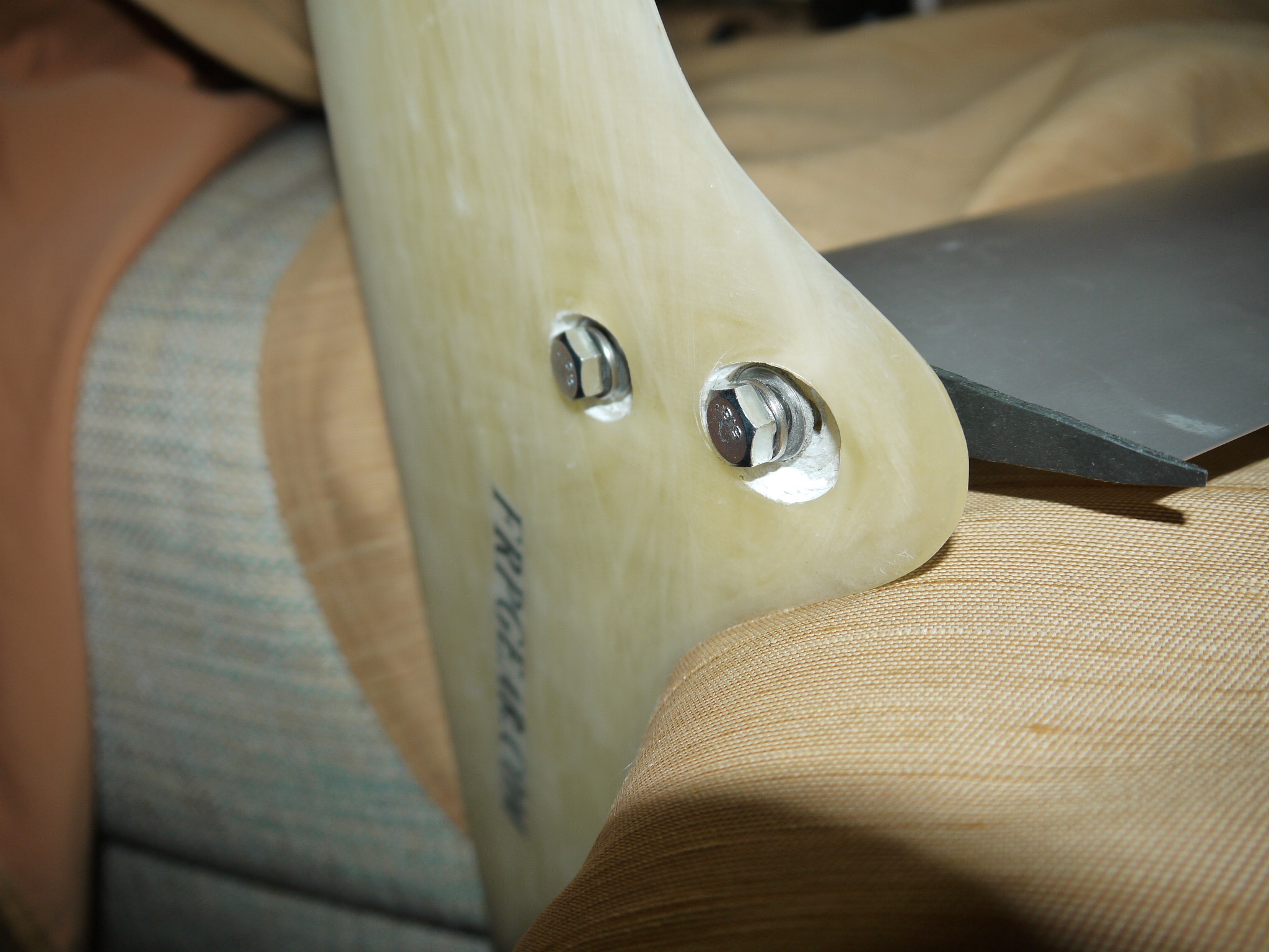

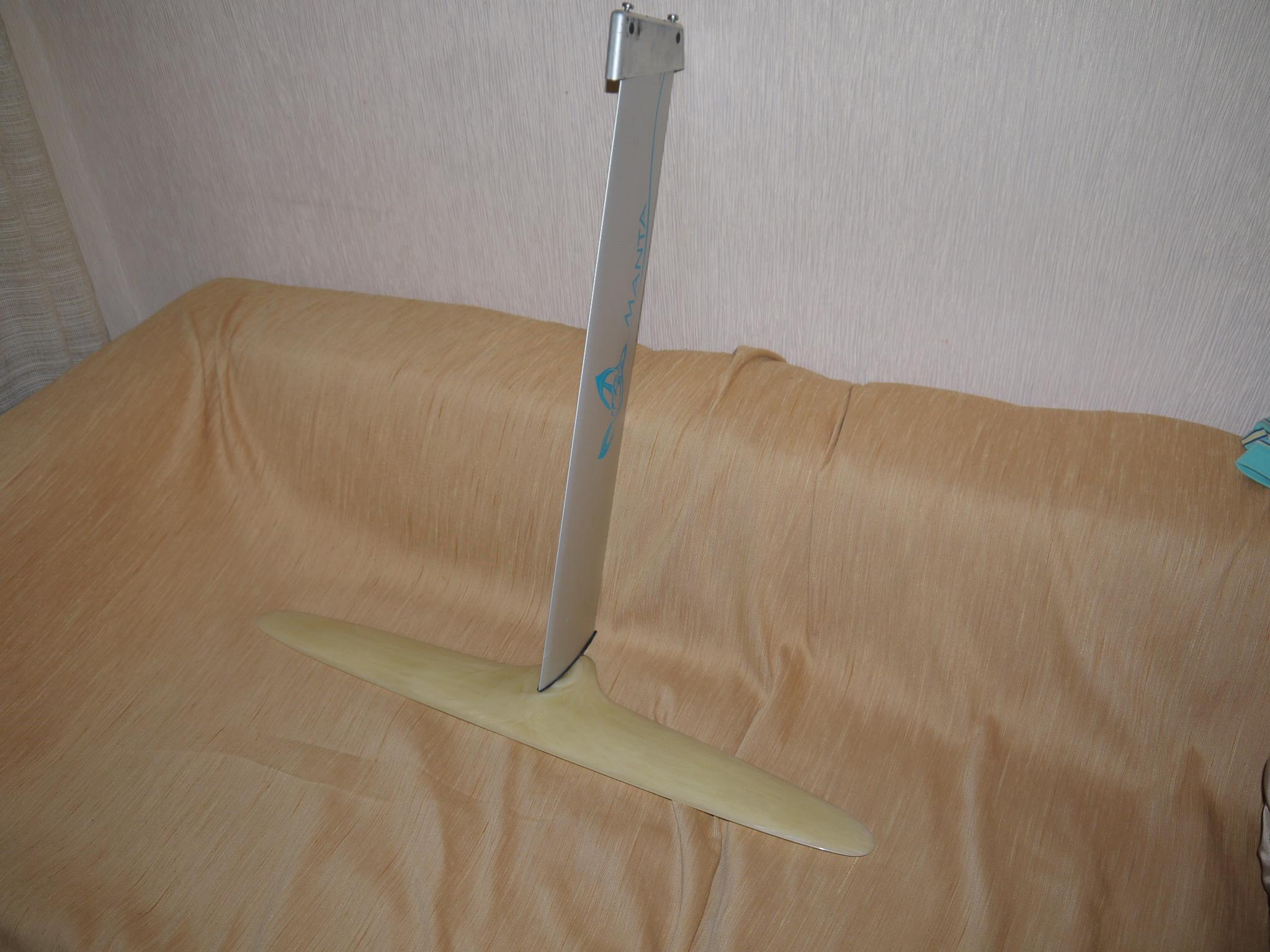

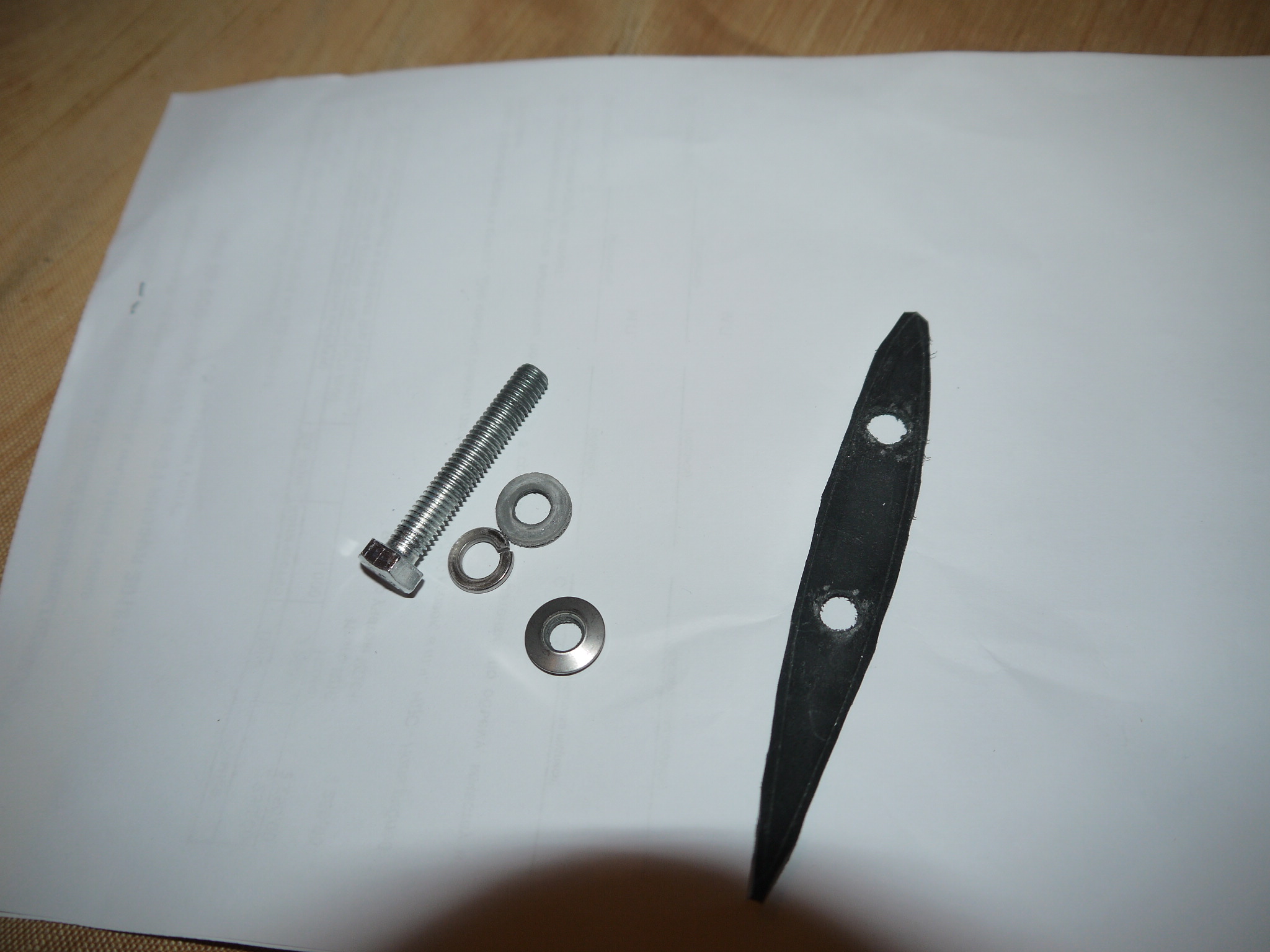

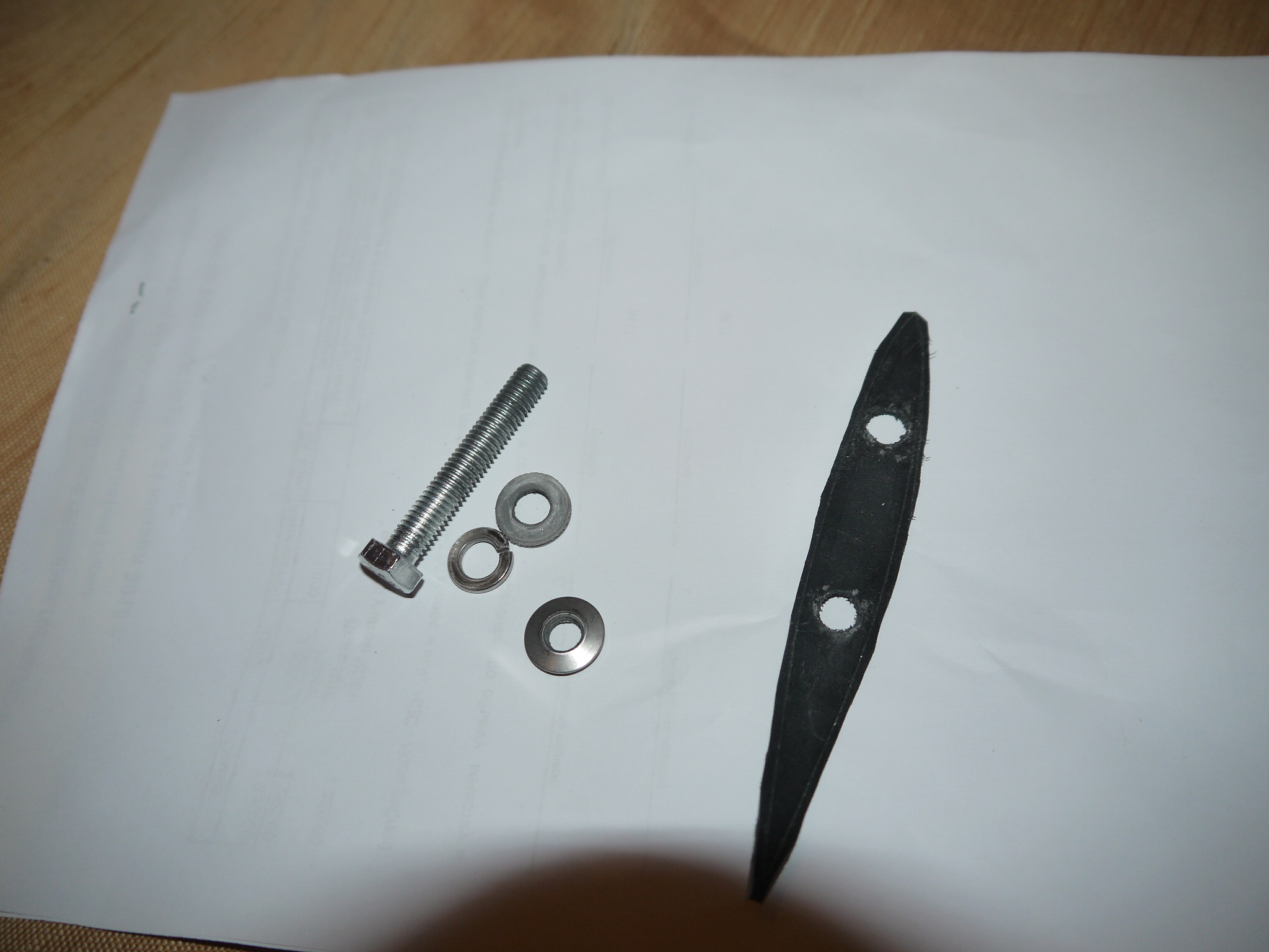

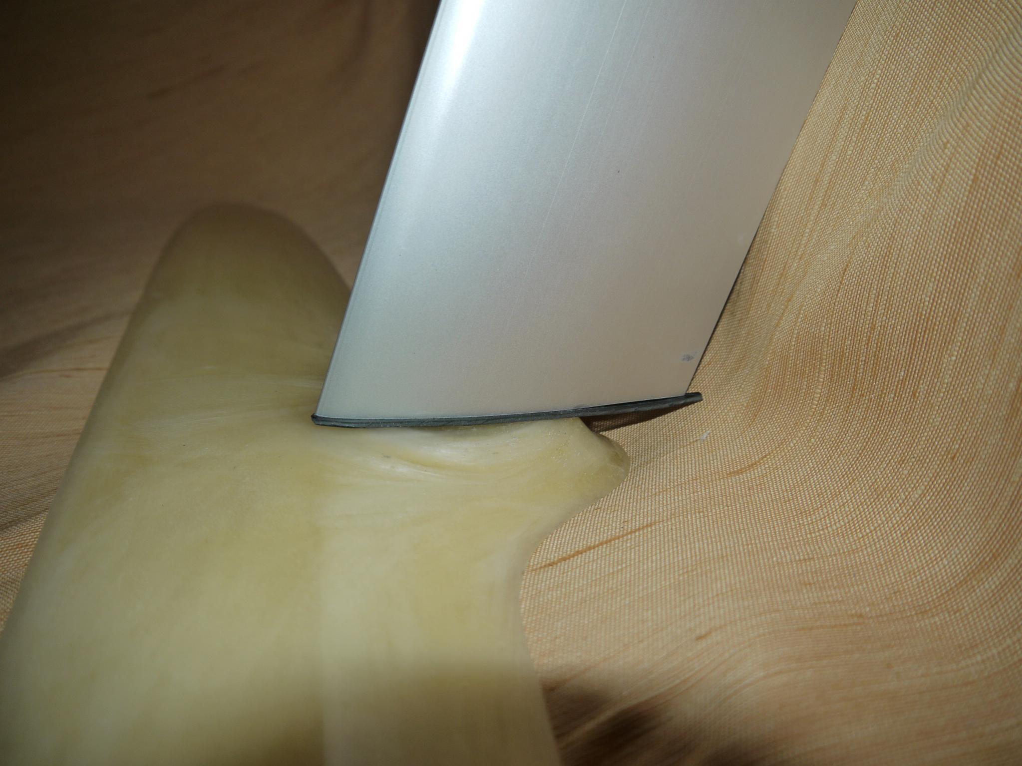

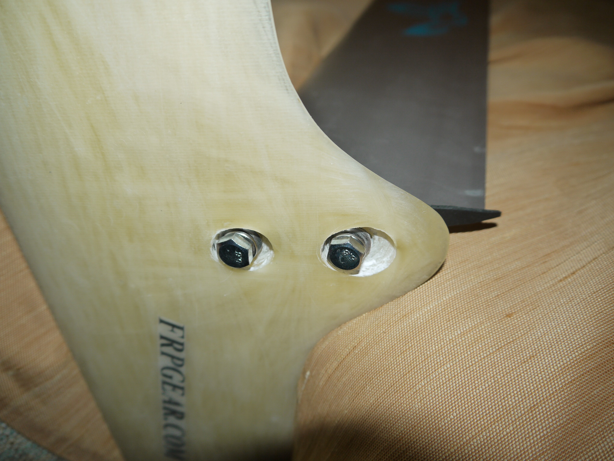

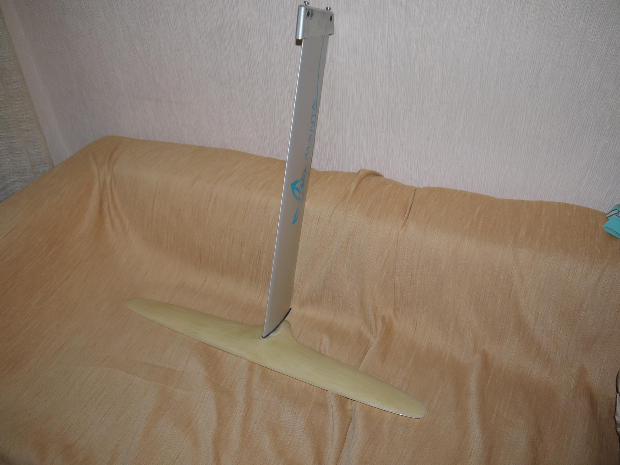

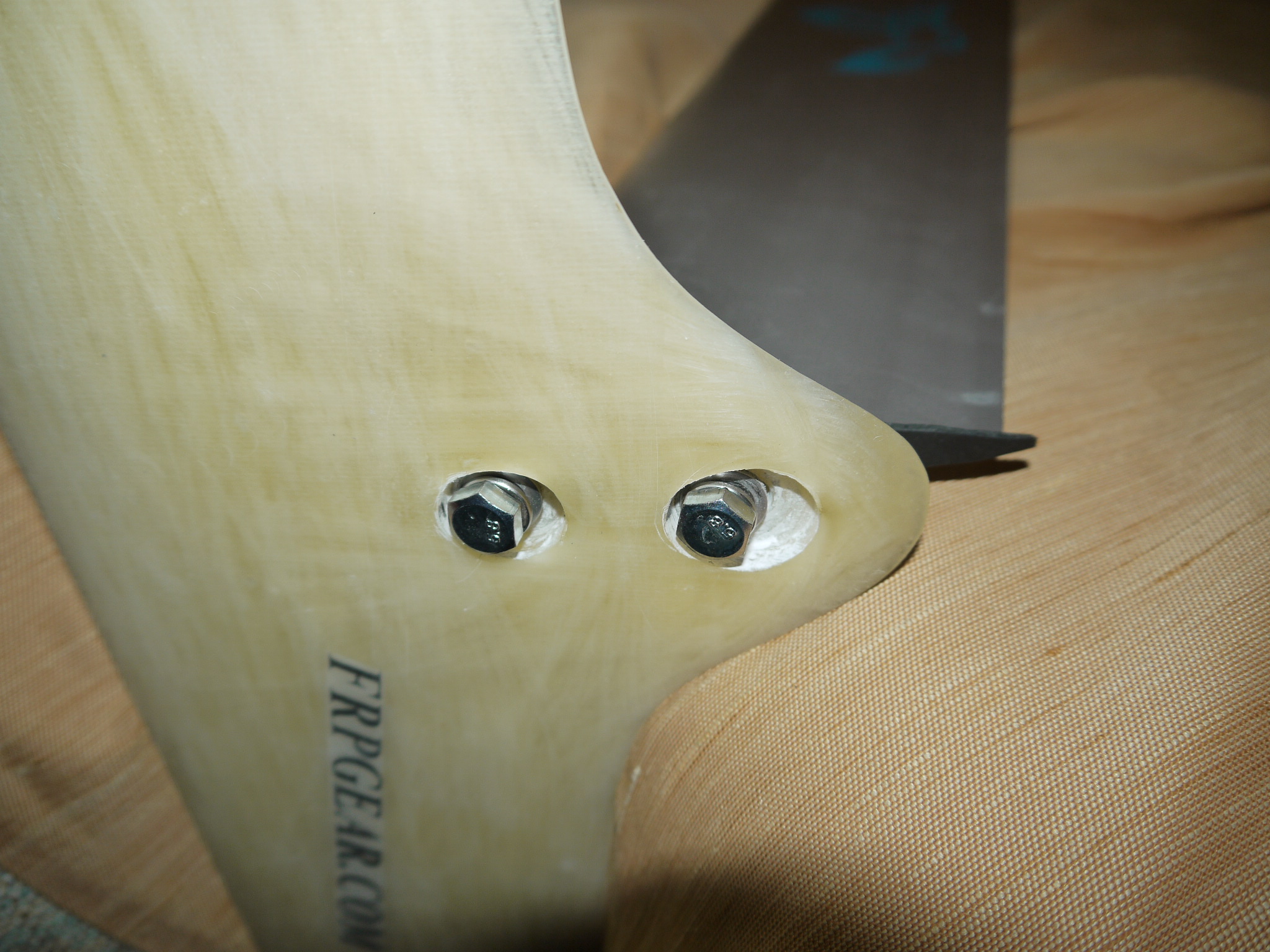

ждем видео с данной мухой. Я свою муху довел до ума готова к испытаниям. По совету опытных комрадов сдела прокладку из мягкого пластика между ногой и крылом, а также нашел шайбы нерж с резиновой шайбой используются для кровли. так что ждем лета.
