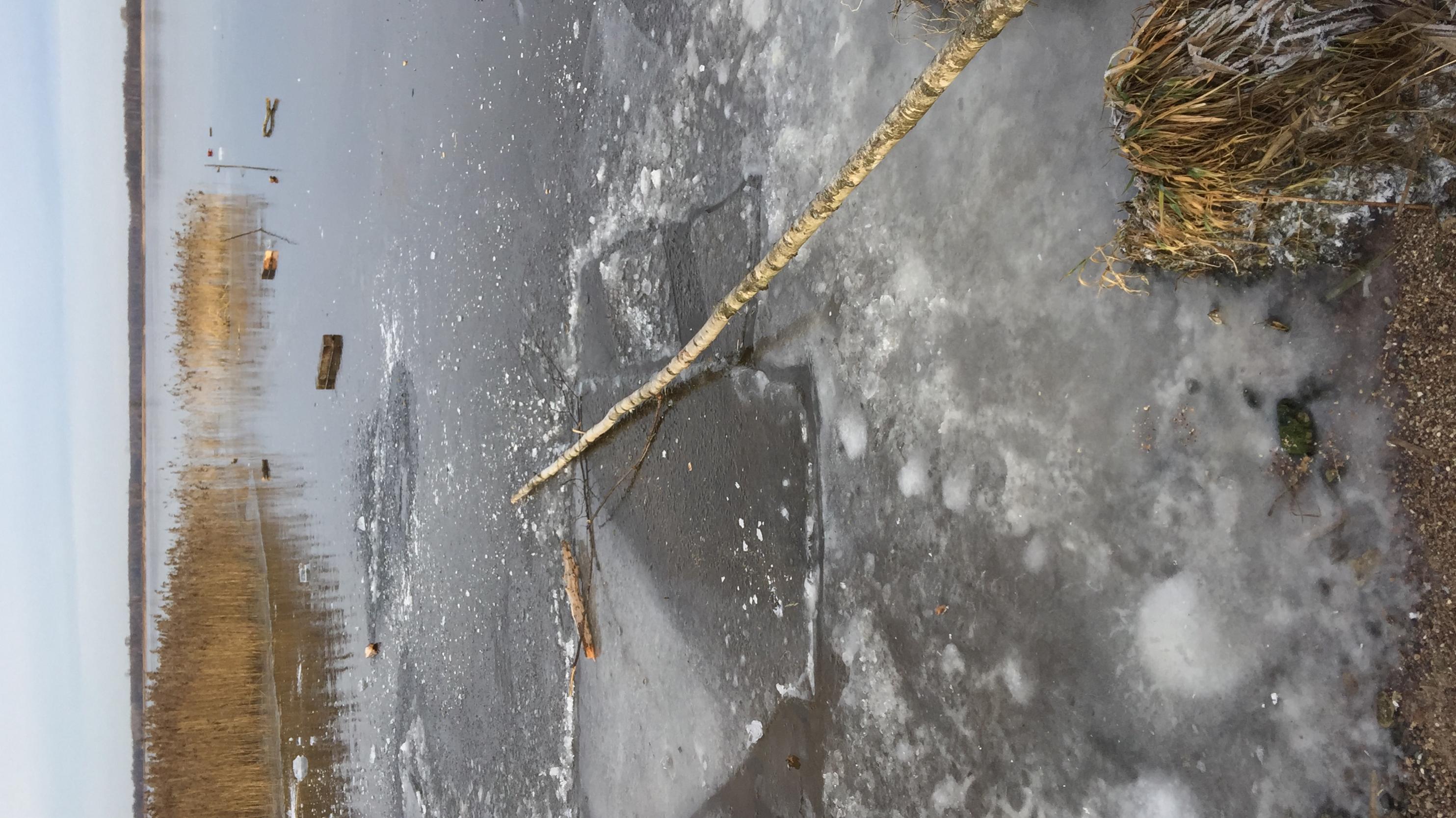

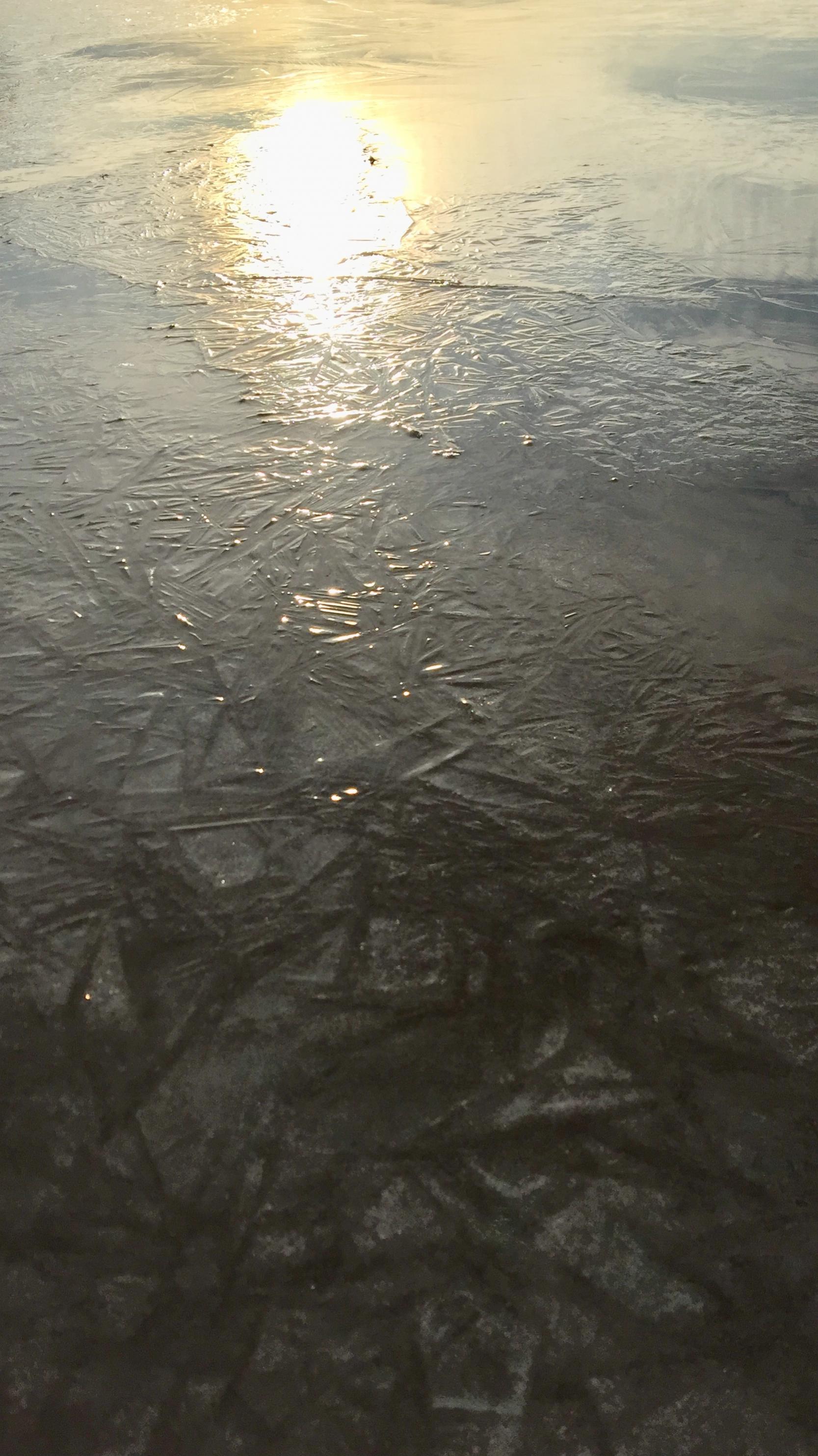

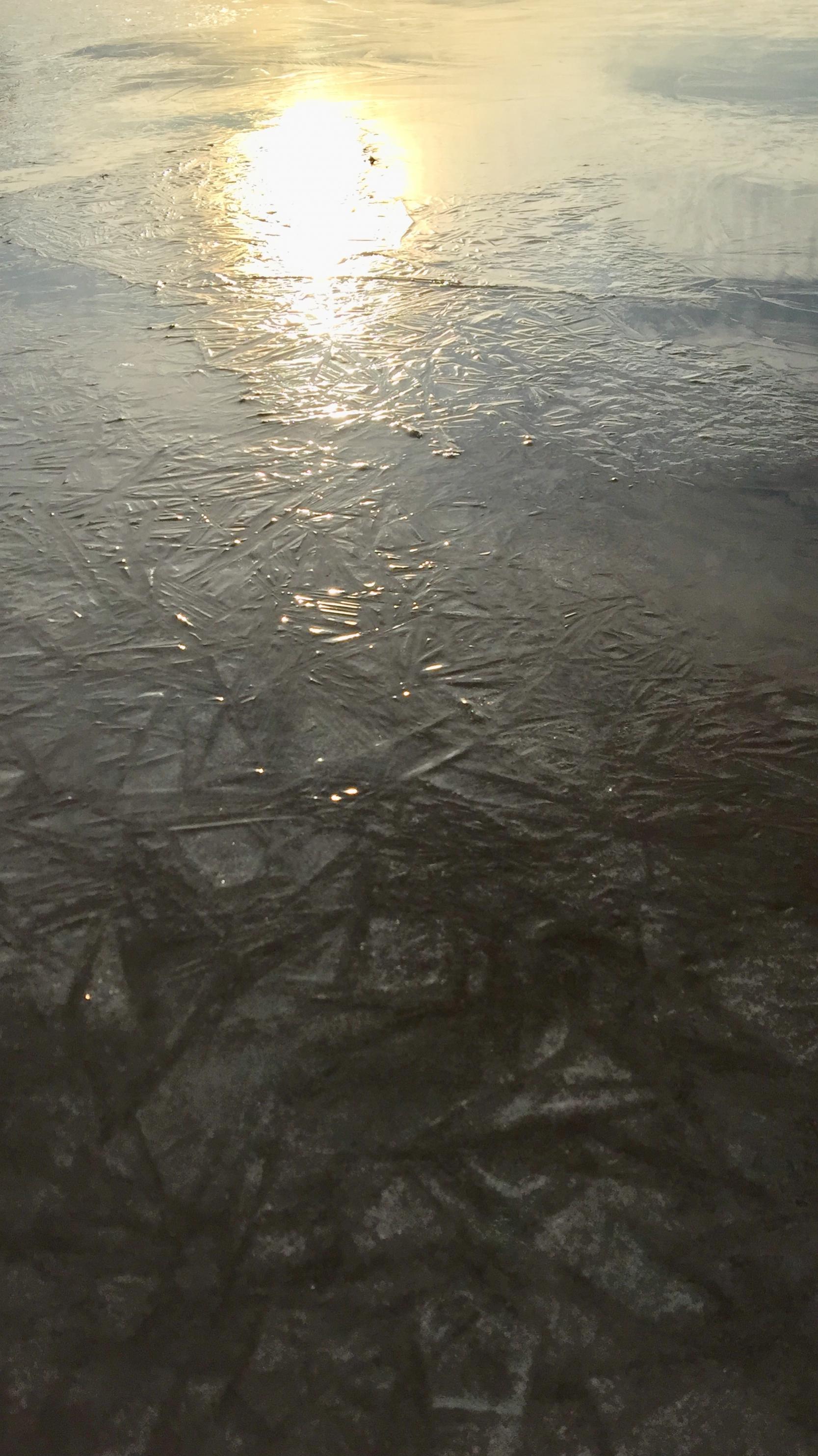

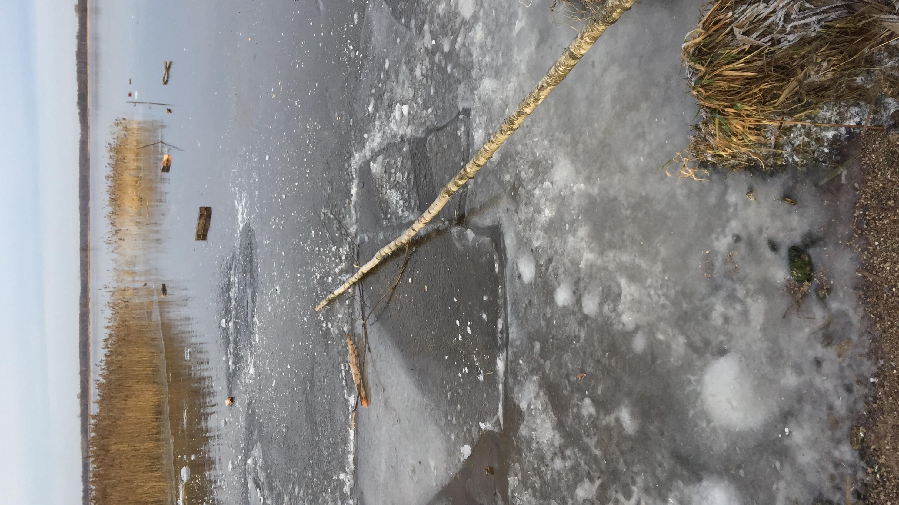

У нас на мос.море замерзло красивым прозрачным льдом. Но стремно как то. Судя по картине на фото - кто то уже успел провалиться.

Да это всегда так поначалу, лед не бывает однородный. На Сенеже пишут 7-10 см, но есть полыньи пока еще. Народ уже катался на всем, аккуратно в заливе, но бесшабашным рано носиться.
