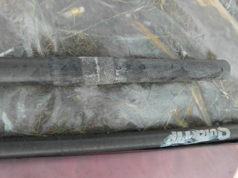

Непрочитано 18.04.2012, 21:44
Леха
Club: Сенеж,Строгино
фото монстра
вот она !

HeliДеД
Club: ни в каком
Location: калуга
Судя по фотке мачту уже или обрезали или ставили проставок.
HeliДеД вне форума Ответить с цитированием
Непрочитано 19.04.2012, 08:53
вот оно"...........а чеж ты мозг, то мне паришь....яж говорю кольцо люминево поменяли на стеклоткань.....я эту мачту набивал в норс варп 10.0.... несошлись диаметром мачты в упорах........реж!
Непрочитано 19.04.2012, 19:22
Леха
парю
ну я кольца никакого там не наблюдал..да вот думаю задуматься

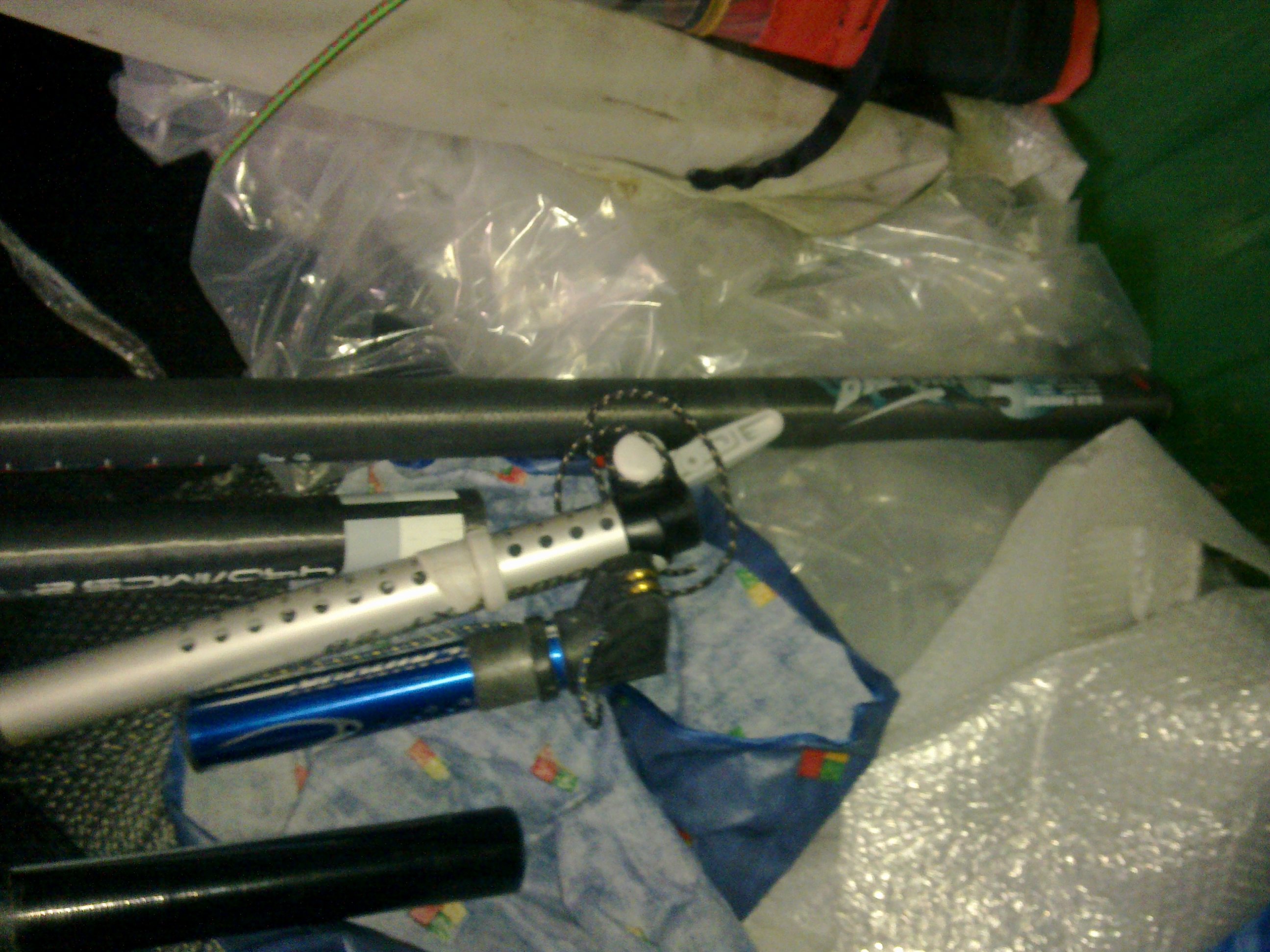

Непрочитано 20.04.2012, 23:35
Леха
картинка
разница в длинне между 8.5 сало нх и найш 7.6 ред
Леха вне форума Ответить с цитированием
Непрочитано 21.04.2012, 15:09
AlexChe
Аватар для AlexChe
Sail Number: RUS 818
Неверное предположение.
Василий ближе к истине.
У Файберспара, похоже, нет кольца алюминиевого. Была у меня такая 520-я. Место стыковки половинок выглядело почти так же. Я вначале тоже думал, что чинено...
После нескольких набивок "уступ" на нижней половинке стал разрушаться (предполагаю, смола, старея, становится более хрупкой) на конус и "входить" в верхнюю половинку... Пришлось ремонтировать. Я носил токорям, врезали кольцо. Верхнюю половинку исиливал карбоновым ровингом.
В Лёхином случае, видимо, ремонтировали стеклом со смолой.
Самый главный вопрос упустили. Какой парус хочешь на неё набить?
Я пробовал на обломаную снизу 490-ю (28) посадить Норс Айс 5,1. Для него нужна мачта 400 (19). НЕ получилось. До конца набить не смог, побоялся мачткарман порвать.
Предлагаю обмен на ССТ 490 30% карбона
