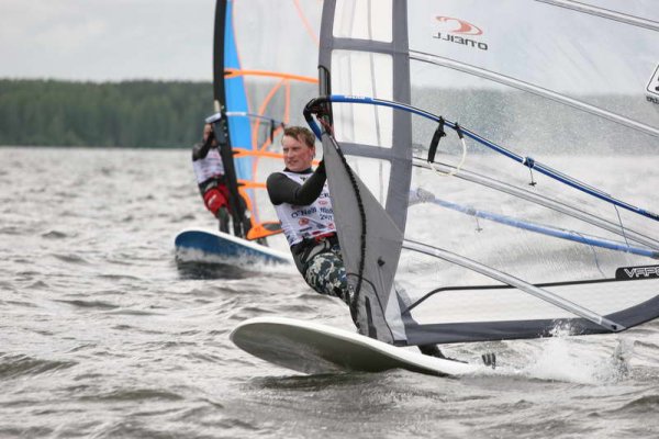

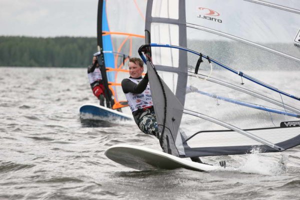

Более. По моим болотным наблюдениям для марабушных ал. гиков критичен 2-ой сезон. Хотя как пампинговать :)
Катание само по себе качественнее становится когда гик жёсткий, удовольствия больше.
Карбоновые по определению должны быть жёстче. Но не любой карбоновый на большие паруса ставить можно. Гаастра например вообще резиновый оказался хотя написано 100%С
Фото прилагается, обратите внимание как дальняя ветка изогнута вниз, хотя ничего особого не происходит
