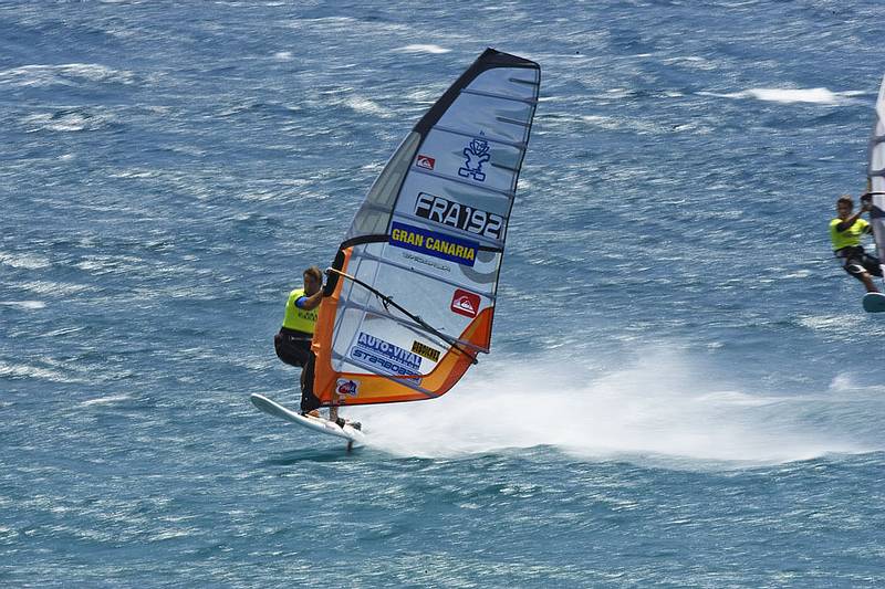

[quote=John W1000;86719]Мда... Если у плавника и есть "подъемная" сила направленная вертикально вверх, то она настолько мала, что ей можно пренебречь.QUOTE]
