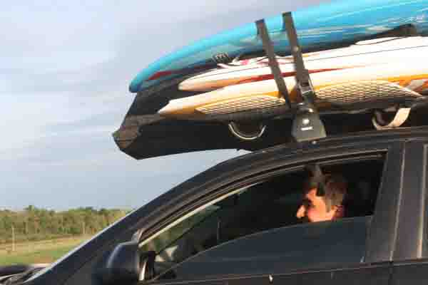

Я под чехол с барахлом ни чего не кладу. как и говорил Макс - снизу мачты(в чехле специал. отсеки есть) потом гики потом паруса. А досок хоть 3:
Так ты когда крепишь этот чехол с барахлом, вначале крепишь его к крыше и потом туда кладешь паруса?
Непрочитано 16.02.2011, 14:02
Dim@s
Аватар для Dim@s
Изображений: 7
Зачем? все упаковываю на земле-потом на крышу, потом доски.
